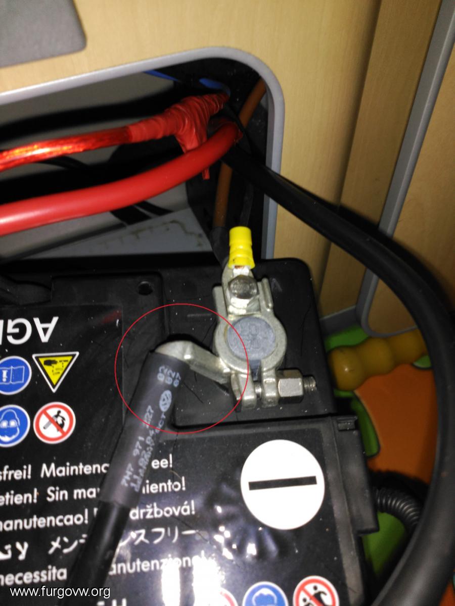

Hola buenas, volviendo al tema de que tenía que cambiar ambas baterías auxilares que tengo conectadas a la placa, me encuentro con ésto y no sé cómo conectar los cables a la nueva batería (Inovtech AGM 100 Ah) ya que los bornes de la nueva batería van enroscados y son distintos a los bornes que trae la batería de fábrica. Con unas imágenes se ve más claro:
Ésta es la batería nueva, aquí se ve cómo se deben conectar los cables

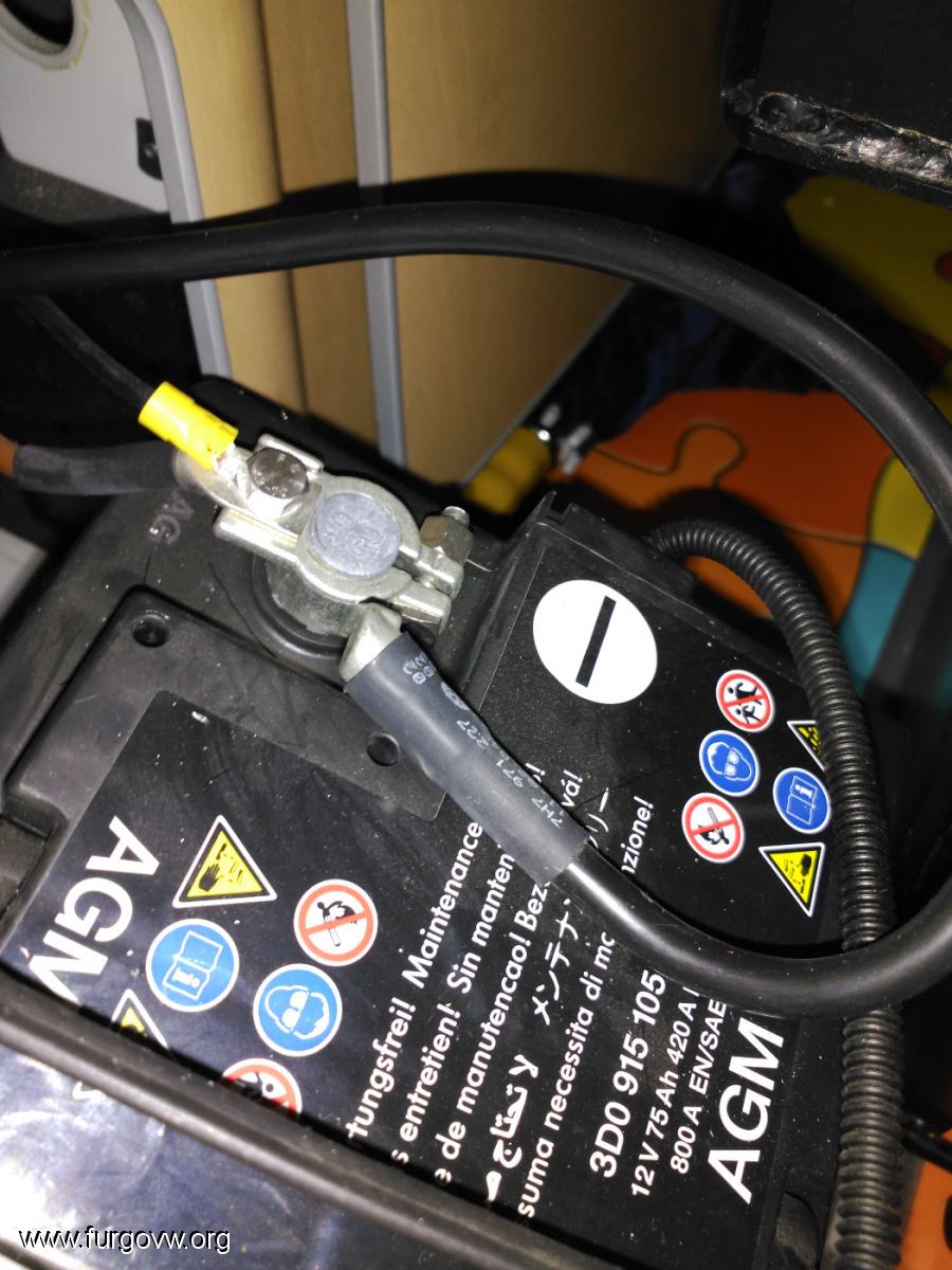

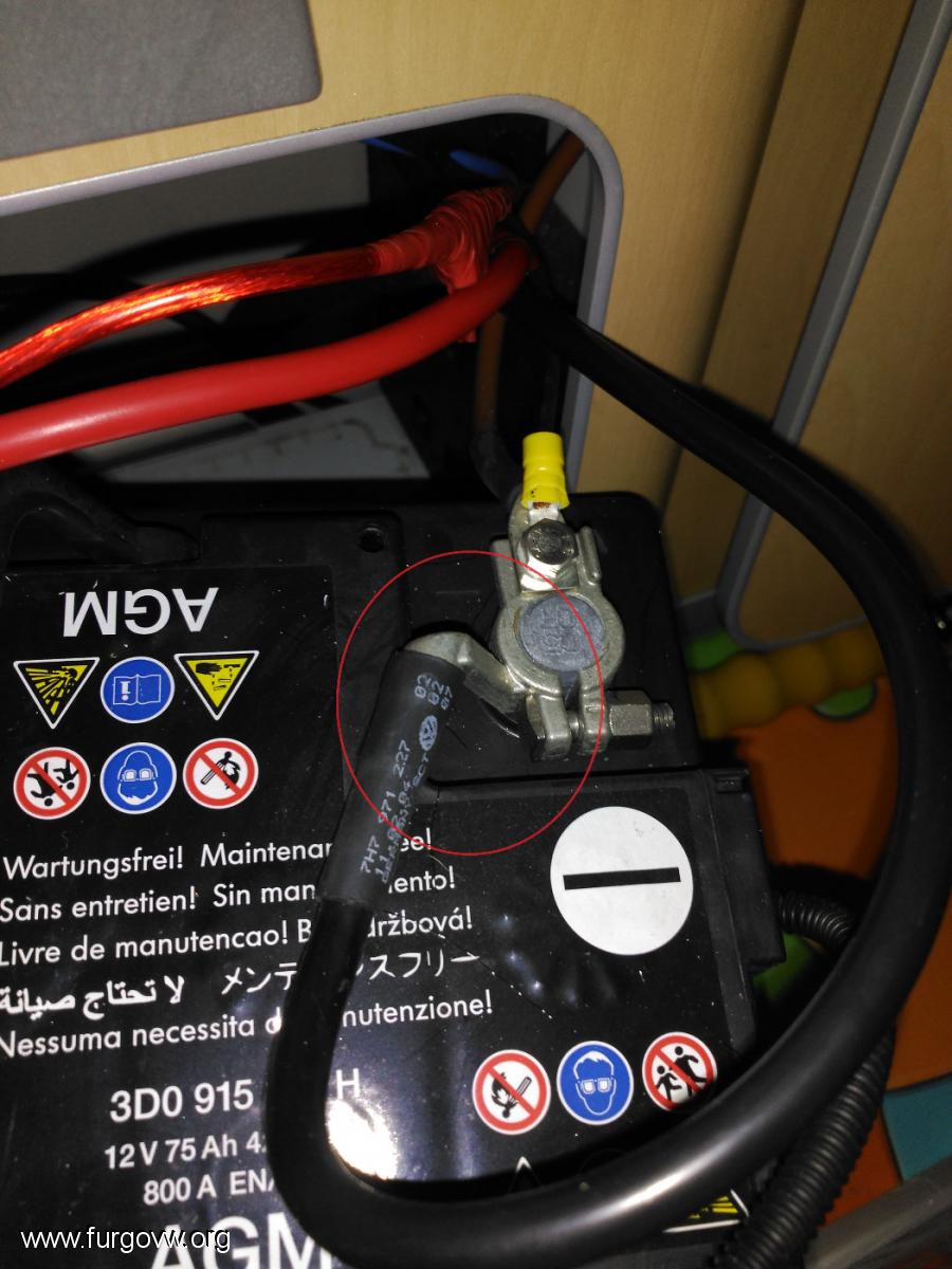

Pero en la batería original de fábrica me encuentro que el negativo va directamente a la pieza que engancha al borne, es decir, que no va con un terminal que desatornillo y lo coloco en la nueva batería. Y aquí está mi duda, ¿ese cable se puede cortar y ponerle un terminal para conectarlo en la nueva batería? ¿no pasa nada?

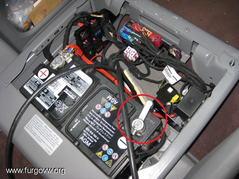

En la batería auxiliar de debajo del asiento del conductor, ocurre igual:

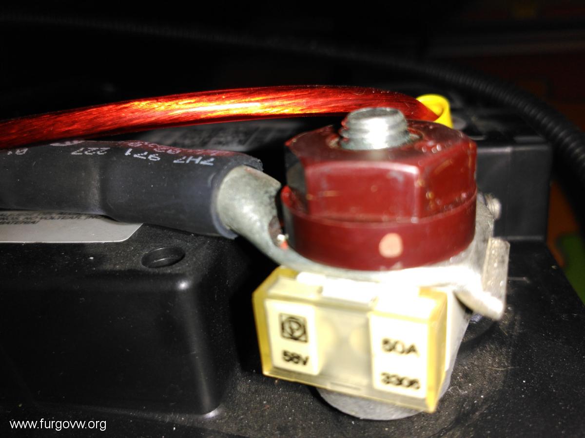

Y ya por último, en el borne positivo hay un fusible, ¿ese fusible es sacarlo de ahí y conectarlo igual en la otra batería? No lo he sacado, pero supongo que irá tan sólo pillado al tornillo de ese borne, ¿no?

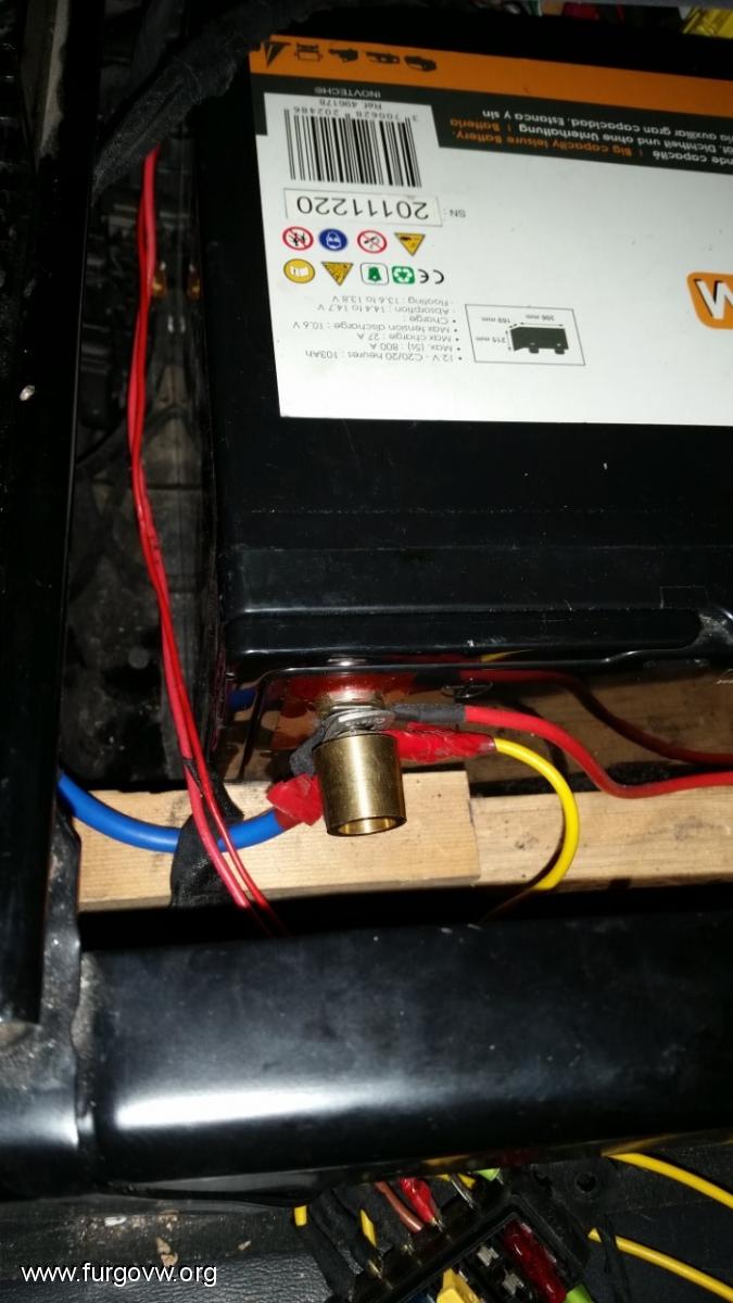

Esto fue lo que el sabio DEIVIS, ¡¡gracias de nuevo!!, me pasó a mi para solucionar ese problema, cito:
"Que sepas que te ahorras una semana de pesadillas buscando por internet, puñetero  ;D
Me fuí a una tienda de náutica de Barcelona y me pille unos "bornes enroscables" y así uso el cableado original. Tengo la norma de alterar lo mínimo posible "todo lo original de la furgo".
Aquí tienes el enlace. Tenemos métrica 8mm"
http://www.dhnautica.com/borne-adaptador-roscado-para-bateria-agm-metrica-6-o-8-mm-2290-p.asp

El cable del negativo no creo que tengas problema por cortarlo y poner un terminal, lo que no había visto antes es un fusible como el que tienes

¿Y sabes si en el hueco de debajo de una T5 donde queda esa batería según dicen muy justa, con esos bornes coje? Porque yo creo que en el hueco de debajo del asiento, no habría problema. Si ya también, debajo del asiento va bien... Es una solución perfecta!

Yo cambié las dos hace un mes y con esos adaptadores van perfectas. Las mías son de rebacas y en la del asiento tan solo tuve que desplazar los fusibles un poco hacia adelante para que no dieran con el borne (hice un taladro y ahí atornillé el portafusibles), la batería entra perfecta y queda muy bien, no le puse ni sujeción ;D ;D
En cuanto a la trasera, tuve que cortar 2 cms el mueble porque no entraba por el hueco, una vez hecho esto sin problemas, tienes sitio de sobra. Cambié también ese fusible cerámico porque se iba con solo mirarlo.
Un saludo, si necesitas más info ya sabes.
