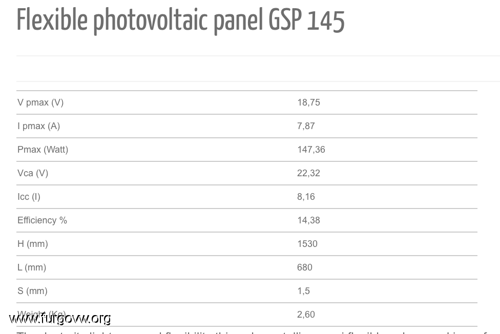

Tengo una duda sobre añadir unos paneles a mi instalación.
Ahora tengo un panel de 145W, este:
http://www.giocosolutions.com/en/2012-11-30-18-46-49/flexible-polycrystalline-panels/gsp-145.html

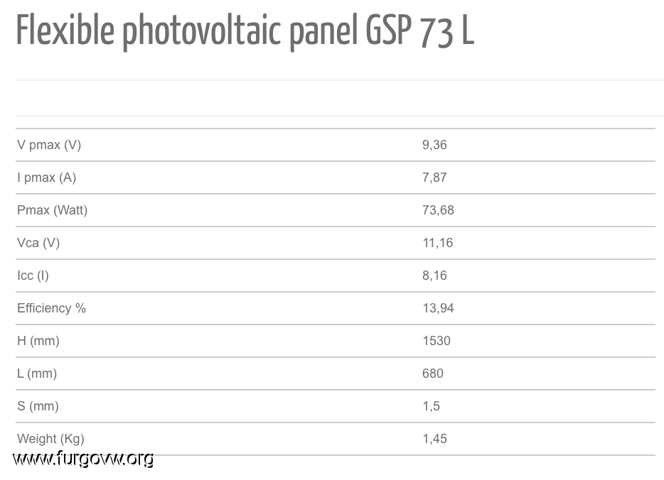

Y me gustaría añadir a los lados dos de estos:
http://www.giocosolutions.com/en/2012-11-30-18-46-49/flexible-polycrystalline-panels/item/84-flexible-solar-photovoltaic-panel-gsp-73-l.html
Pero los voltajes son distintos, exactamente el doble. Con ponerlos en serie valdría? o tendría que poner otro regulador?

perroflautero
Pues si, tendrias que poner los dos pequeños en serie y conectarlos en paralelo al grande, y de ahi al regulador. El regulador depende del que tengas, si es el modelo de 20A o superior no necesitas cambiarlo, pero si es el modelo de 10A no te va a servir

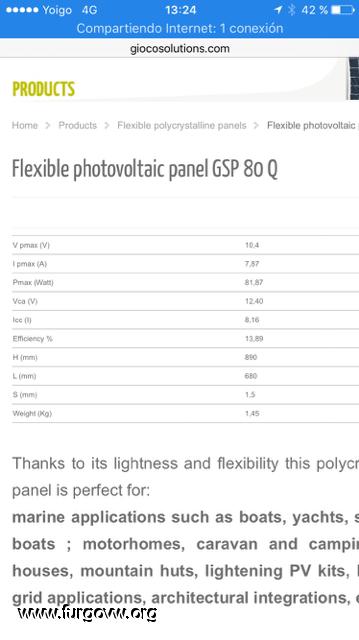

Es el de 20A, y ahora ya para nota, hay otro panel, de 80W, pero con distintos voltaje, ese no tengo forma de acoplarlo no? Necesitaría otro regulador?
http://www.giocosolutions.com/en/2012-11-30-18-46-49/flexible-polycrystalline-panels/item/85-flexible-photovoltaic-panel-gsp-80-q.html
perroflautero
Pues como tu regulador es MPPT existe la posibilidad de poner ese panel en serie con el que tienes y hacer un panel con una salida de casi 30V, pero eso ya es mucho malabarismo y no estoy muy seguro del resultado, es bastante posible que el panel de menor voltaje limite la salida y en realidad perderias rendimiento, al menos con las células ocurre así, por lo que es de suponer que con paneles ocurra lo mismo, que el voltaje máximo sea el de la célula (o panel) que de el menor voltaje.
