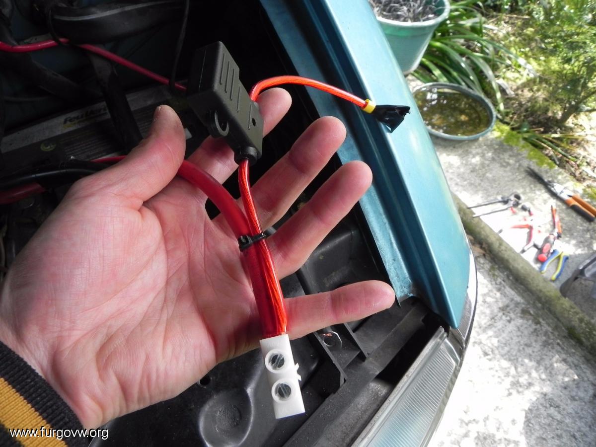

Bueno, al final ya conseguí las dichosas fichas de 25mm2. Pelé el cable de 16 así como el cable del portafusibles de 6, los lié entre ellos y a fijarlos. Los pelé bastante de manera que los dos tornillos mordieron el cable fijando de manera más firme el empalme. Luego una brida para unir los dos cables. En la foto no aparece pero aislé la ficha con cinta aislante. Espero que así ya esté bien.  ;D
Gracias Daglan.
Daglan
Esta bien, se me olvido decirte que si hay posibilidad de que le toque el agua, antes de darle con cinta aislante se le puede dar unas vueltas con cinta vulcanizante (ya es el colmo de la curiosidad, no te lo tomes a mal  ;) ), aquí la llamamos así, y luego ya la cinta aislante, pero hay donde va no deberías tener problemas.
PutxoAskatu
No me aseguré de tapar bien cualquier entrada, pero como bien dices, ahí no entra agua. Pero está bien saberlo para otras instalaciones.  .bien
