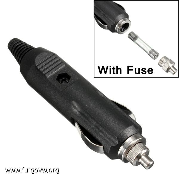

En principio no hay ningún problema, esa placa ya trae su propio regulador incorporado y en teoría es como dices, en el enchufe va el positivo y el negativo y para 5A el enchufe de mechero seria suficiente.
Peeeero...a mi sinceramente los enchufes de mechero me dan miedo, es un metodo de conexion chapucero donde los haya, y es logico, es un diseño de los años catapun pensado para conectar una resistencia, es increible que se siga usando hoy en dia para todo tipo de accesorios.
Puesto a usarlo, asegurate de que el cuerpo de la toma es metalica (si es la original del vehiculo suele ser aceptable) y sobre todo, el macho compralo de calidad, y a ser posible que sea de los que incorporan en el propio cuerpo un portafusibles.
Este tipo no es aceptable
Estos si
