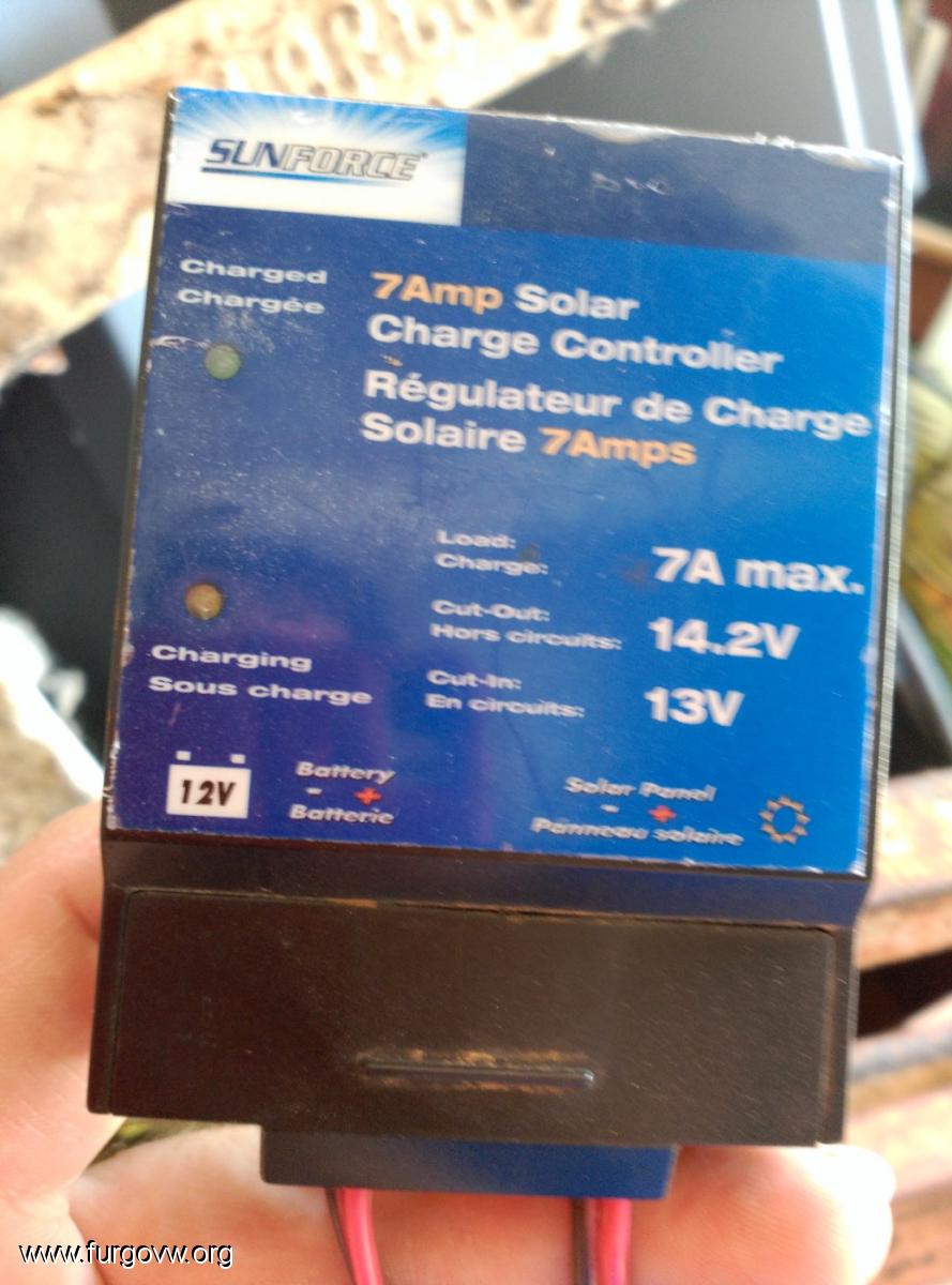

Hola, resulta que en mi ultima visita al ecopark me encontre con unas placas so!ares, las probe y parece que funcionan!!
Llevan el regulador de la foto:
No tiene salida independiente para la carga,asi pues ¿Conectare la salida del regulador a bornes de la bateria junto con los bornes de la carga?
Una de mis ideas es conectarlas para mantener la carga de las baterias de la furgo, si conecto las placas a bornes de la bateria principal(motor) ¿actuara como si fuera el alternador cargando la principal y la secundaria?
Gracias.

Cita de: omillet en Abril 16, 2016, 18:26:48 pm
Gracias.
No te entiendo bien. Los dos cables que hay a la derecha son los que van al panel y los dos de la izquierda van a la batería.
Por el tipo de regulador, el panel es de muy poca potencia pero para mantener la batería puede ser suficiente.
Como no se que instalación tienes no puedo decirte que va a ocurrir si la conectas a la batería principal. Si me das la información podre decirte mas.

omillet
Cita de: perroflautero en Abril 16, 2016, 20:29:18 pm
Quiero decir que los reguladores que he visto por ahi tienen una salida para bateria y otra para carga o consumo, en este supongo que como tu dices, los de la izquierda, van a la bateria y a la carga.
En mi furgo tengo la bateria del motor y la del habitaculo, separaditas con su rele correspondiente, alimentadas desde el alternador, mi duda es, si conectando la salida del regulador a bornes de la bateria del motor, me mantendra la carga de las dos.

perroflautero
Ahora si. Ese regulador no tiene salida directa porque es muy básico, de poca potencia y algo antiguo, pero no supone ningún problema para lo que lo quieres. De todas formas si por alguna extraña razon necesitas una salida estabilizada a 12V no es difícil ponérsela.
Si el relé que llevas es por voltaje, al conectar el panel a la batería principal si que se cargarían las dos porque el relé se cerraría, pero si es un relé comandado desde la señal D+ del alternador, solo se cargará la batería del motor porque el relé no se va a cerrar ya que no recibe señal desde el alternador.
Casi mejor que el relé no se cierre y las baterías permanezcan separadas, porque el panel es de muy poca potencia y correrías el riesgo de descargar la batería de arranque.
Creo entender que dispones de varios paneles. Podrías dar datos de los paneles, a ver que se puede sacar de ellos conectándolos en paralelo, necesitarías otro regulador pero no supone mucho gasto. Si dispones de polimetro, tampoco estaría de mas medir su rendimiento para ver en que estado se encuentran
