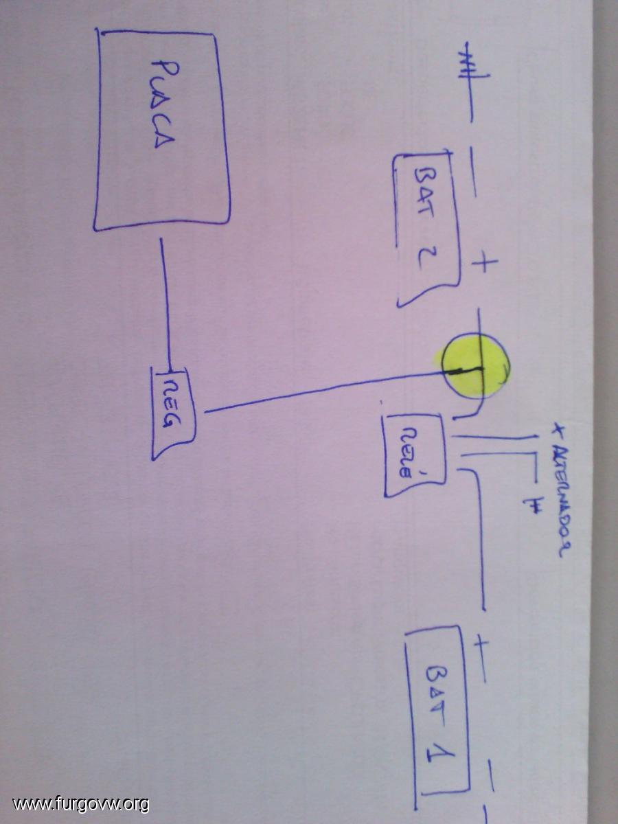

El relé ese no me suena de nada, supongo que servia para lo de siempre, para cargar la batería auxiliar usando el alternador. El otro aparato es un repartidor de carga, parece que servia para cargar la batería del motor ademas de la auxiliar con los paneles solares.
El relé yo no lo pondría de nuevo, pero ya he dicho que es que no me gustan, si quieres tener la opción de cargar la batería auxiliar con el alternador puedes poner un sistema manual, con un desconectador o con un disyuntor. Este sistema es muy fiable pero tiene el inconveniente de que hay que acordarse de desconectar cuando aparcas para que no se vacíe la batería de arranque.
El repartidor de carga si que lo pondría, sirve para mantener en buen estado la batería de arranque y normalmente no quita mucha chicha a la batería auxiliar porque la de arranque apenas se descarga y no necesita mucho para mantener la carga. Ademas si la furgo pasa mucho tiempo aparcada en la calle te aseguras de que la batería de arranque siempre esté al 100%.

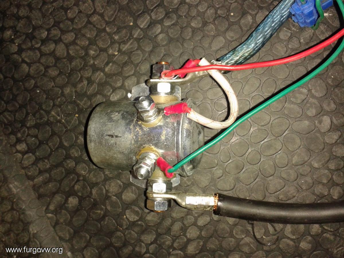

Y a donde y como tengo que conectar el repartidor de carga para que funcione? Antes estaba conectado a positivo y negativo de la bateria auxiliar y al "cacharro" que yo he supuesto que es un relé. Concrétamente son el cable verde y rojo en la foto.

Pues aquí ya empiezo a perderme. No conozco ni el repartidor ni el relé. Un repartidor normal tendría que tener un positivo de entrada que habría que conectar al positivo de salida del regulador solar. Dos positivos de salida que irían cada uno a una batería, y un negativo común que iría a masa o al negativo de alguna de las dos baterías.
Pero mirando la foto del relé me pierdo, no se que pinta el cable verde, que dices que llega del repartidor, conectado así. Claro que tampoco entiendo ese puente que hay de una de las patillas gordas (87 o 30) a una de las finas (85 o 86).
Me temo que no puedo ayudarte, no soy electricista de automoción, solo un aficionado a las renovables y no entiendo esa instalación. tendrás que abrir una consulta en el subforo de electricidad y a ver si algún especialista puede entenderlo y ayudarte porque yo no puedo.

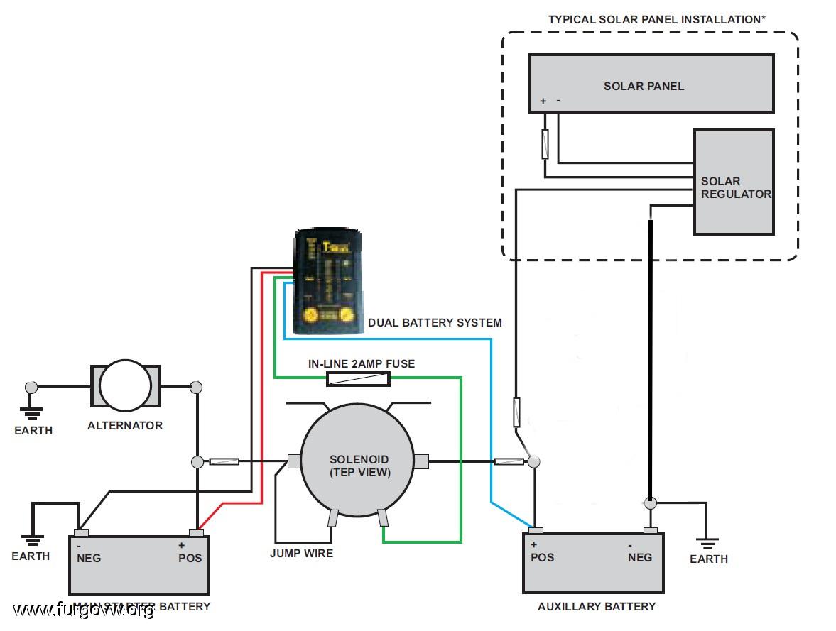

He encontrado el esquema de conexion .yupiii
Me temo que el repartidor no es independiente como yo creía, es parte de un sistema de conexión conjunto con el solenoide y que hace función de relé separador y repartidor de carga, tanto desde el alternador como desde los paneles solares.
Ahora opino que si deberías montarlo todo otra vez como estaba (pero bien montado), es un buen sistema, me gusta.
Este es el esquema
Olvídate de la radio/gps, del frigorífico y del winch (parece ser el esquema para un 4x4) lo demás esta bastante claro.

Esta es la documentacion en Ingles http://www.carid.com/images/miscellaneous/wst-75-0926-dual-battery-system.pdf
Cuanto mas lo miro, mas me gusta, ¡yo quiero uno! .llorando
perroflautero
He modificado el esquema eliminando lo superfluo, cambiando alguna cosilla y añadiendo algunos fusibles que a mi juicio faltaban. El valor de los fusibles dependerá de la sección de cable que utilices.

Pues ya se que el "cacharro" se llama solenoide... .palmas
El problema que tengo es que se me ha roto al desmontarlo... Voy a ver si encuentro alguno y dependiendo precio igual lo compro y lo instalo, total digamos que tengo hecha la preinstalación- Alguna idea de por donde lo puedo encontrar? Informaré con las novedades.
elbuje
Solo encuentro este tipo https://www.bearmach.es/productos/4/accesorios/producto/3997/ba-2631/
Pero tengo dudas si vale igual ya que tiene 6 salidas en vez de 4.

Perdonad que me meta. . .  Yo pienso que el solenoide es así de grandote porque se usa para 250A. . .  Para esa intensidad se necesitan contactos muy robustos. . .     continúo pensando que para nuestras furgos con 100A es suficiente . . . por tanto yo pondría directamente un relé Negarés de los baratos y en lugar de conectar a +D y masa lo conectaría como manda el esquema del  T-MAX
perroflautero
No digo que no, pero luego los de 100A se te quedan pegados el día menos pensado y te dejan mas tirado que una colilla (me ha pasado)
