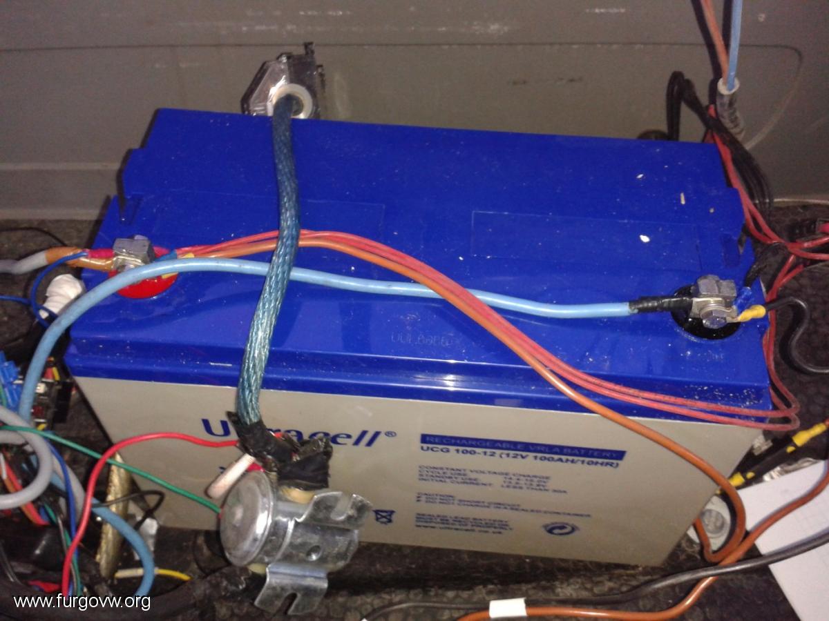

Estaba bastante chapucera la instalación, por lo menos a la vista. Estaban conectadas la batería secundaria y la principal a la instalación solar con esta pieza que imagino que sera un relé

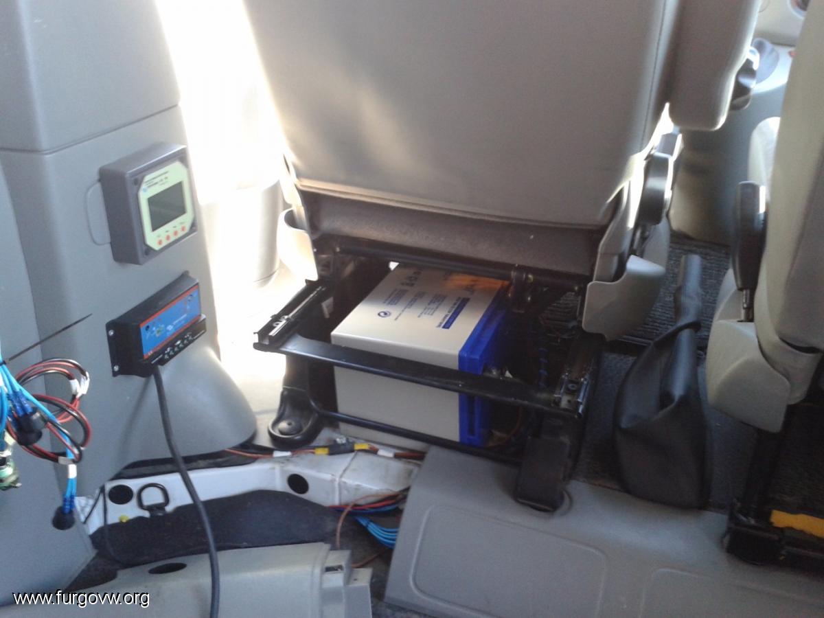

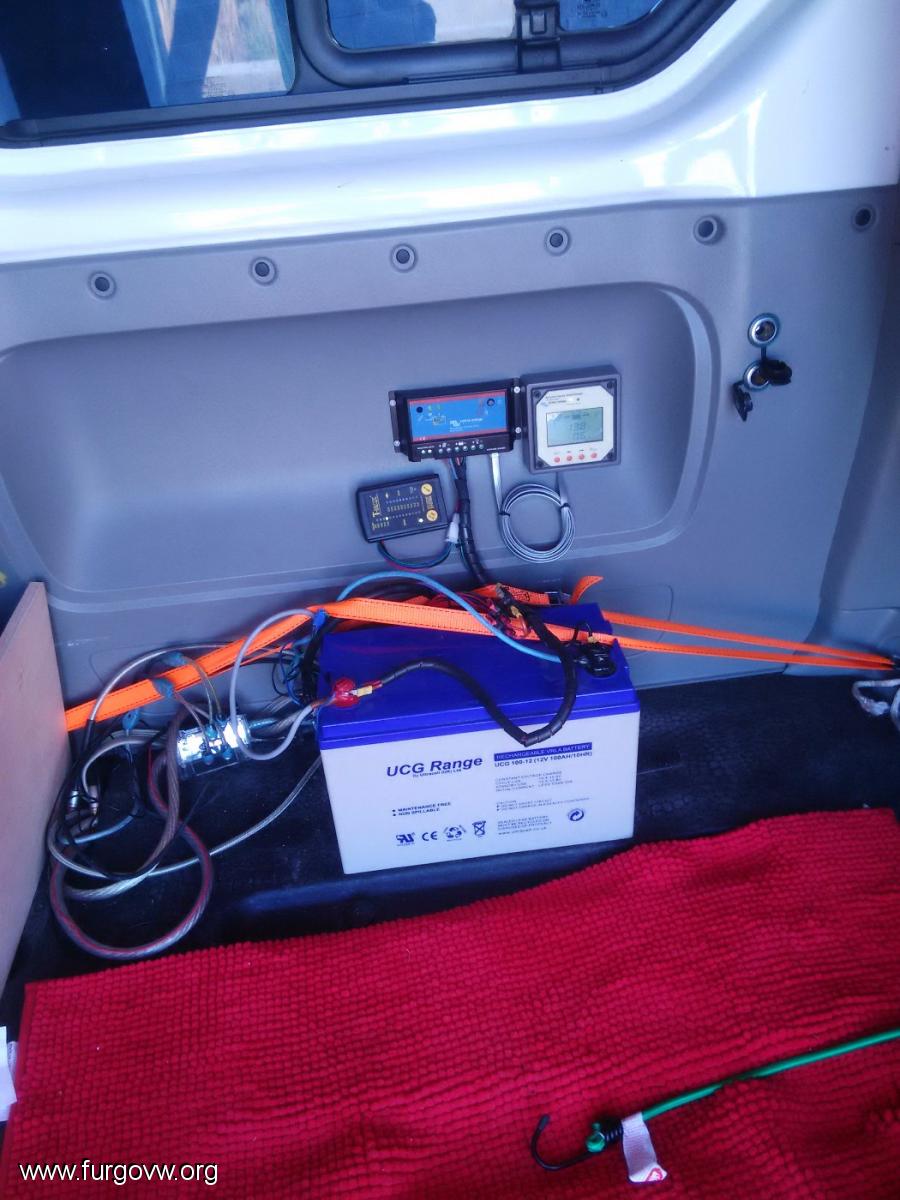

Ahora la instalación la llevo así
Montando la instalación se me ha roto la pieza esta que me parece un relé y de momento he dejado conectadas las placas a la batería auxiliar solo, es una batería de 100ah.
Dudas: es recomendable dejar la instalación como la llevo ahora o intento buscar otra especie de relé como el que se me a roto y junto todo? A ese relé, o lo que sea iba conectado esto
Lo puedo usar ahora de alguna manera sin ese relè o me olvido de ete aparato?
