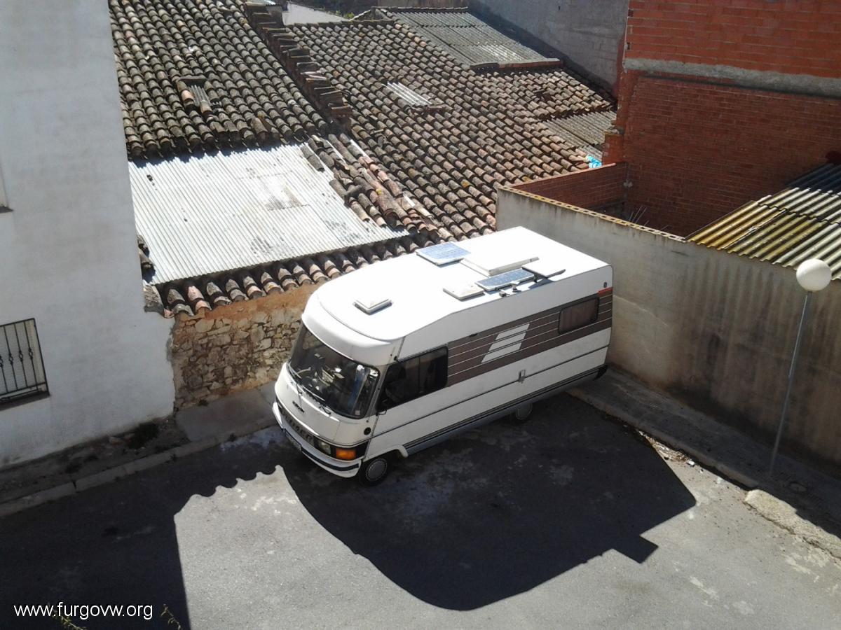

Ahora mismo en la playa, al solete debajo de una montaña y a punto de comerme una rodaja de salmon a la barbacoa. No se como subir fotos, si no subia una ahora mismo :)
Por cierto, muy guapa tu furgo. Es enorme!
