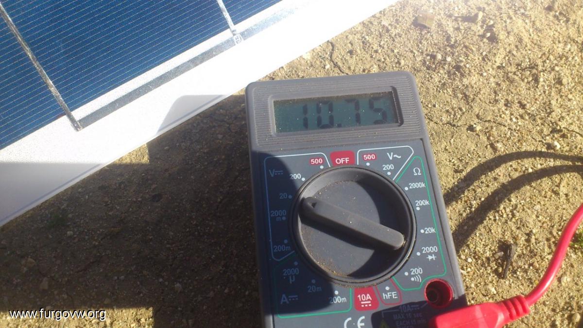

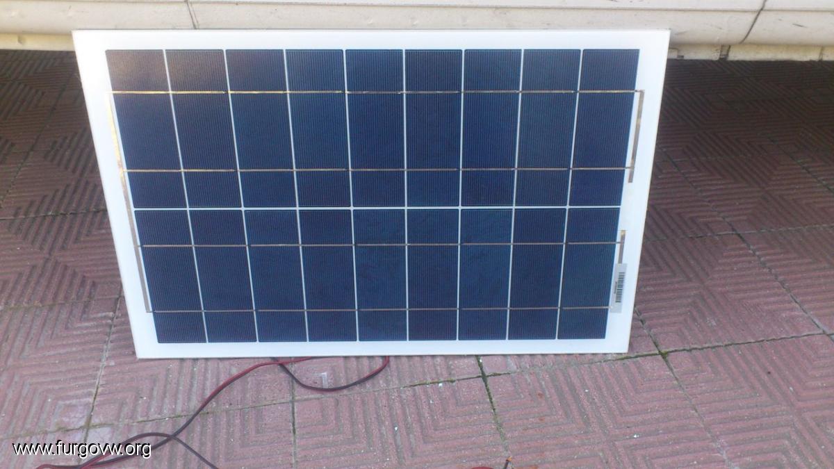

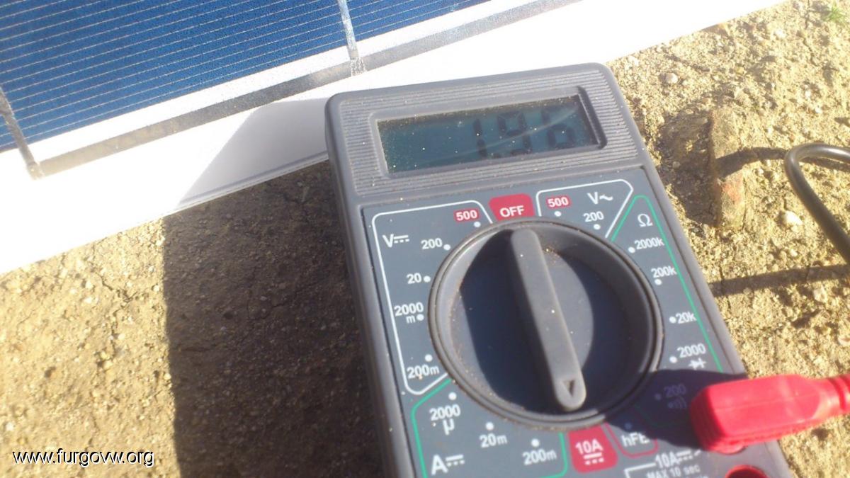

Por suerte los paneles solares son mas sencillos de lo que parece, o funcionan o no, no tienen piezas móviles o desgastes de nada y la perdida de rendimiento es de un 1% al año, así que conociendo la nominal es fácil saber su edad midiendo con el polimetro, por eso al medirlos pensé que eran nuevos, porque tres meses de uso no se aprecian.

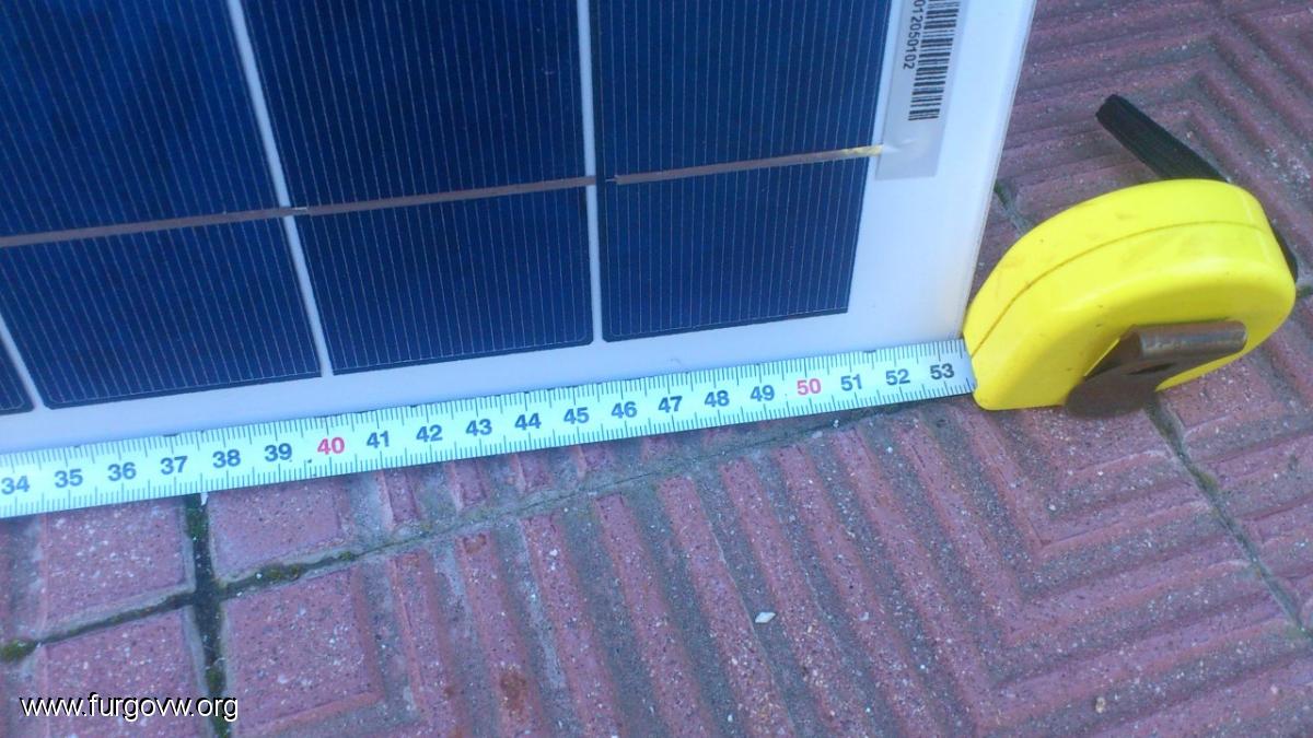

Como podéis ver en las fotos, Rebacas me los ha enviado sin marco de aluminio .ereselmejor en parte lo siento porque quería probar a ver que tal eso de quitar el marco, pero no pasa nada, ya tendré ocasión de currarme algun panel.
