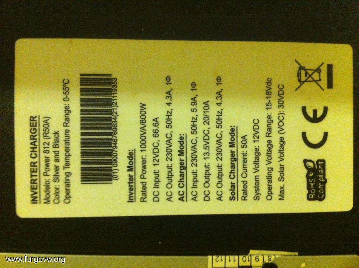

Creo que el nombre de híbrido es por que hace varias cosas a la vez, transformador de onda pura, regulador solar, cargador mppt y cargador a 220.

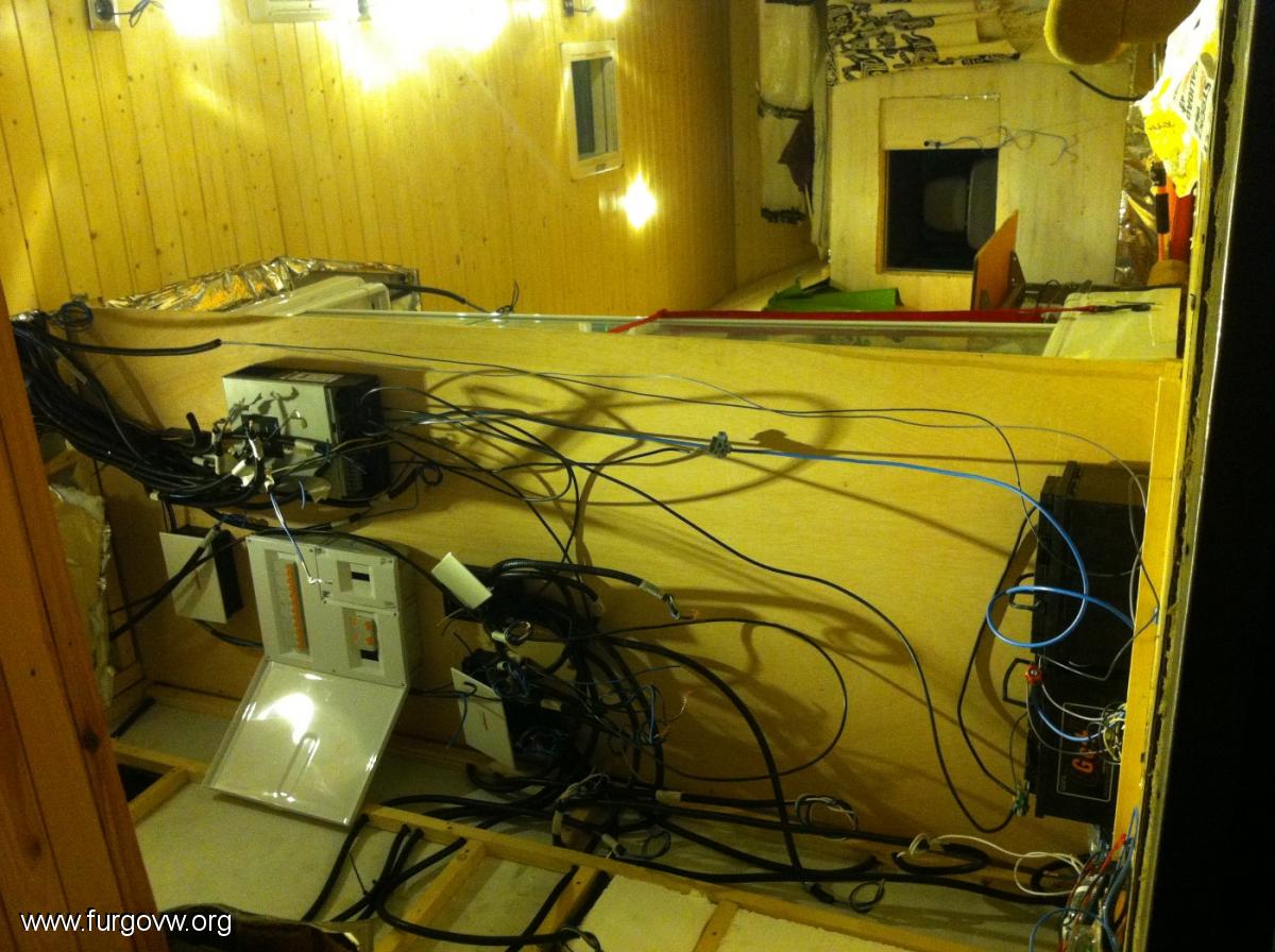

Lo bueno que tiene es que siempre va conectado a la batería, pero sólo se pone en marcha cuando hay suficiente luz solar como para encenderlo y ponerse a alimentar la batería, si estas en un garage sin luz, se apaga para no gastar bateria y consume muy poco, todavía no lo he probado bien, lo tengo en modo apagado que es cómo te he dicho, pero a la que tenga los cables conectados, en principio me debería funcionar igual pero transformando constantemente a 220 y así disponer de todo en el camión. Una foto te lo explicara mejor.
Y aqui se ve la instalación eléctrica que esta centralizada a la otra punta del camión y no se puede acortar el cable  .confuso1

Mas que híbridos son equipos multifunción, se están usando mucho en instalaciones residenciales aisladas pequeñas-medianas por su buen precio, pero sobre todo por la sencillez de instalación. Los hay con diferentes combinaciones, onda pura o modificada, regulador pwm o mppt, para sistemas de 12v, 24v, 48v, y potencias muy variadas. Para una furgo quizá es un poco excesivo, pero para un camión-vivienda si que vale.
Integra un cargador de baterías, un inversor, un regulador solar, el monitor de sistema, y tiene función UPS, o sea que cuando hay conexión a red eléctrica conmuta los consumidores a la red y activa el cargador de baterías, además puede arrancar un generador de forma automática si las baterías están bajas y no hay sol.
A mi no me entusiasman los multifunción, pero hay que reconocer que conseguir lo mismo con elementos independientes sale muchísimo mas caro y sobre todo una instalación muy complicada
