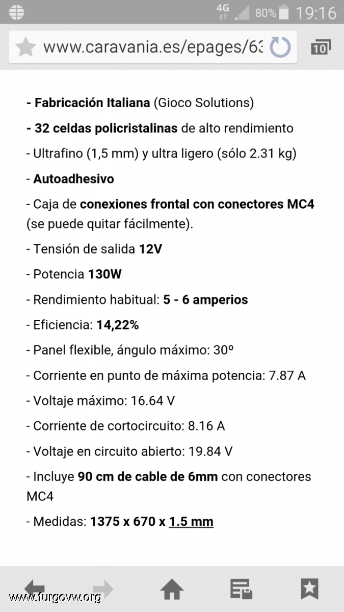

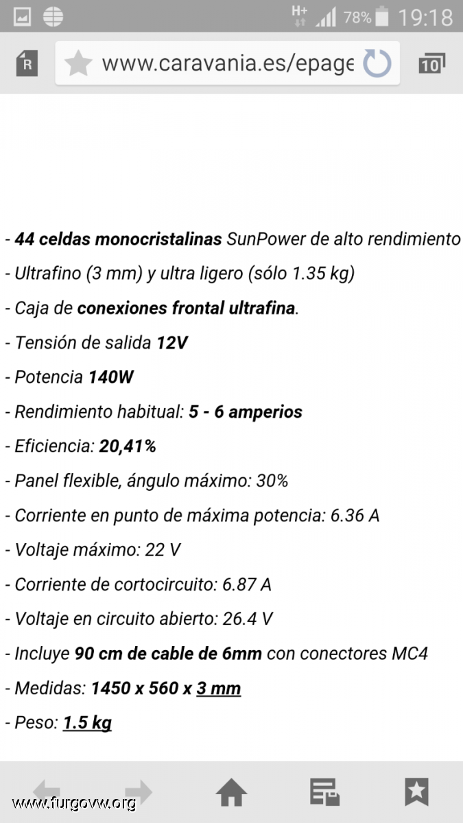

Estoy en la compra conjunta de placas solares y lo único que tengo claro es que tiene que ser semi - flexible.  Os pongo dos modelos, uno monocristalino de 130w(chino...creo) y otro policristalino de 140w (italiano).
El monocristalino para más eficiente pero el italiano da más potencia...no se que hacer.
Vivimos en Galicia (donde pasamos mayor tiempo)pero nos desplazamos en vacaciones a cualquier sitio con la furgo...ya sea al sur de España como de los pirineos "pa'rriba" cuando podemos. Cuando salimos aquí lo hacemos cuando no lluve pero puede estar nublado o no (si el tiempo aki tb es muuuy gallego jajaja).
Os pongo las características de ambas placas.

Si únicamente me fijo en las características, veo mejor la china (la monocristalina) porque la diferencia entre polis y monos es mínima, apenas se nota, pero las 44 celdas de la china frente a las 32 de la italiana van a dar mas rendimiento  en condiciones de poca luz (nublados, invierno, amanecer y atardecer, etc)
