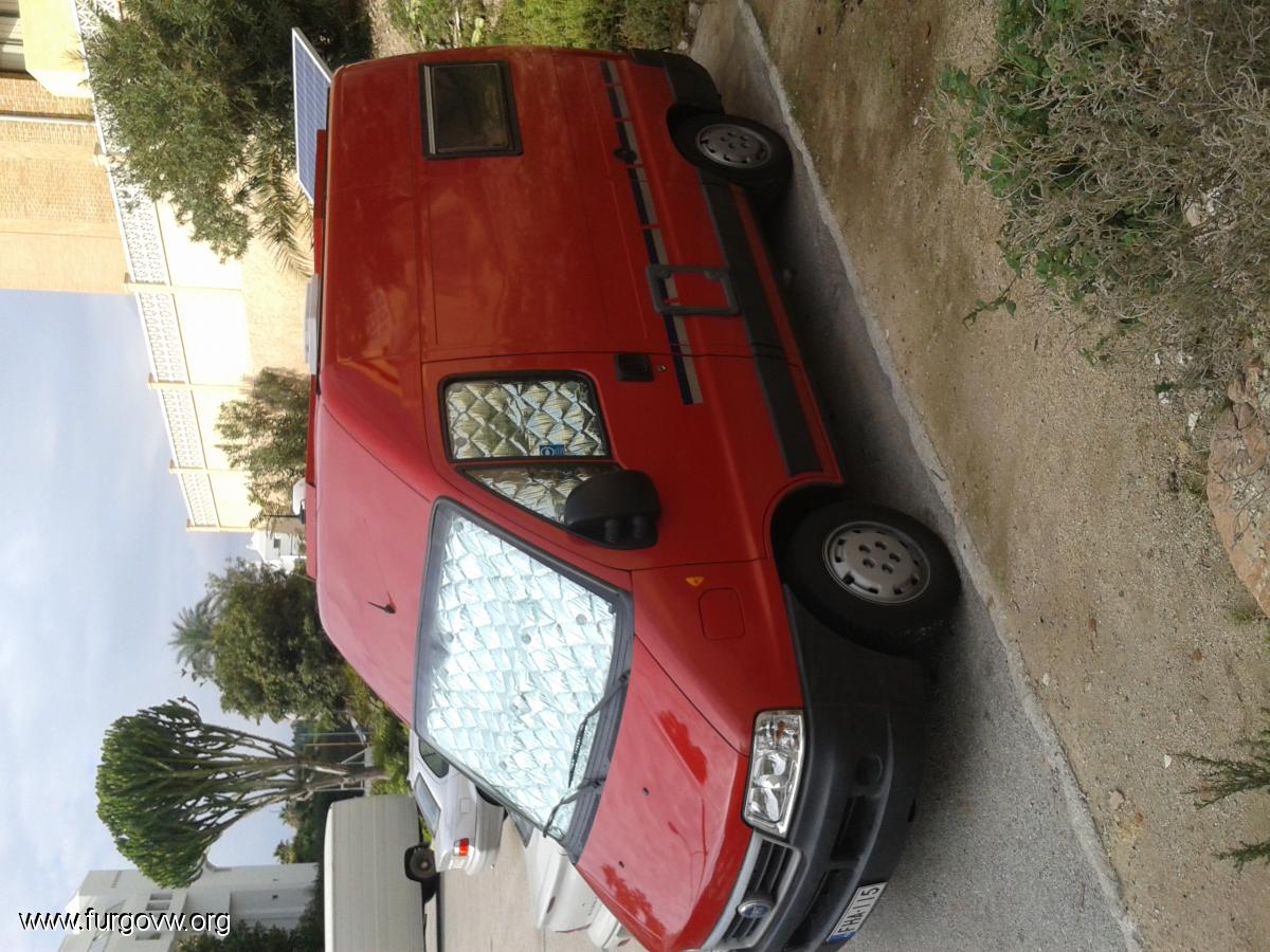

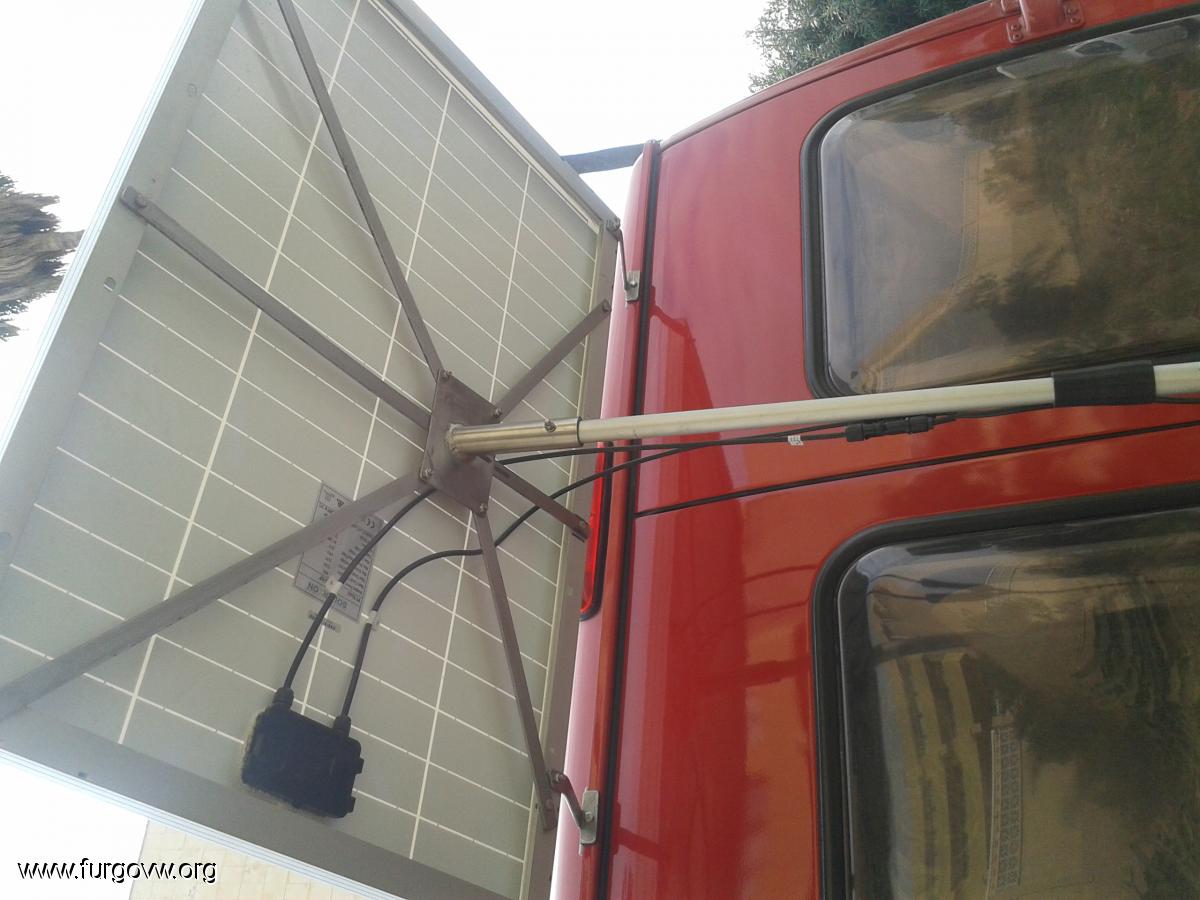

Curioso inventillo, pero al menos para mi no lo veo practico, menudo coñazo andar montando y desmontando el tenderete, y encima reservar sitio para guardarlo todo en el interior y además perder la producción mientras circulas, la única cosa buena que le veo es que permite dar inclinación a la placa y con ello ganar algo de producción. Estuve dándole vueltas al tema de la inclinación pero al final no merece la pena en nuestra latitud, quizá mas al norte de europa se gana mas con ello, yo preferí montar dos placas de 150W y dejarlas bien fijas, y me queda sitio para una tercera, pero por lo que voy viendo con 300W puedo estar estacionado indefinidamente, al menos en España, aquí en Francia lo mismo en pleno invierno y cuando lleve varios días nublado igual me quedo seco, porque me he quedado un poco corto de batería, tendría que haber sido una de 200Ah pero puse una de 125Ah, un fallo porque solo me da tres días de autonomía con nublado en invierno, y es fácil que haya mas días chungos seguidos. tendré que ver de apagar la nevera y usar el frío natural en su lugar, y dejar la batería para calefacción, televisión y luces. Sin embargo en verano en españa podre tener la nevera siempre a tope y sin moverme en semanas.
Ya ves que a pesar de toda la teoría he fallado, es muy jodido saber el rendimiento real del sistema hasta que se pone en funcionamiento real. Claro que mi caso es muy extremo, paso muchísimos días parado, en invierno en el pirineo y en verano en el centro o sur de españa, y además mi nevera es grande de 220v a través de inversor y hace dos meses que no la apago, no son circunstancias muy normales.
