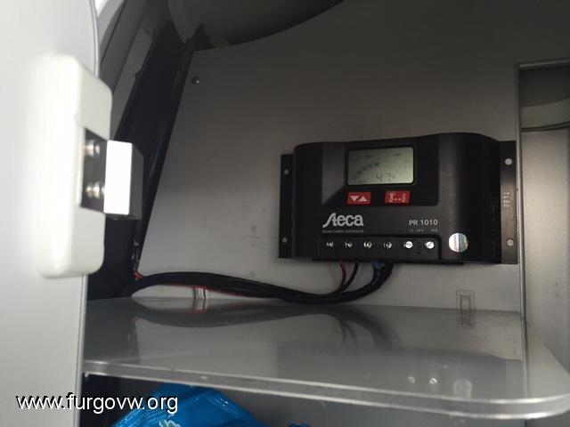

miguelpercas, nosotros tampoco queríamos pegar ni taladrar el techo y un chico del foro me paso el contacto de un chico de Vitoria que las instala. Además si el día de mañana vendes la Furgo le puedes quitar la placa. La placa es monocristalina de 100 w y el regulador es el Steka 1010 con pantalla digital.
Los días nublados carga poco no llega a un amperio y los días de mucho sol y calor ha llegado a 5,2 A. Nosotros tenemos instalación de agua caliente pero calentamos con el motor en marcha porque yo creo q no es suficiente con la placa de 100w. Para la nevera suficiente. De todas mañaneras nosotros no estamos parados más de dos días seguidos en el mismo sitio.
El regulador es este.

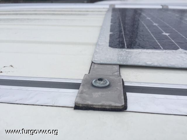

Estresao se me olvidaba, lleva tornillos raros que van con una llave especial. :)
Gracias por la información. Un saludo

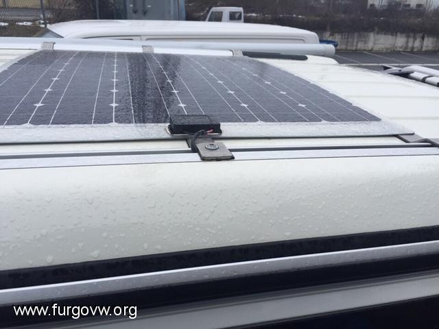

Hola a todos. Lo primero dar las gracias a perroflautero por la currada que se ha pegado. Y lo segundo, yo tampoco llevo la placa pegada al techo la llevo pegada tres barras que se enganchan a los railes del techo y creo que es un acierto. Me la instalaron antes de semana santa y va perfecta. Os pongo alguna foto:

La verdad es que mola un webo, mucho mejor que pegarlas .palmas

¿de qué están hechas esas tiras?. Yo estaba pensando en aluminio pegándole un poco de fieltro o algo para que no arañe

Las barras son  de acero inoxidable de 3 mm de grosor las cuales se atornillan a los rieles de la baca y es en las barras donde pega la placa.

Yo no tengo ni idea, mi idea es hacerlas yo mismo, en principio, de aluminio. Si no estoy confundido creo que se pueden comprar "listones" en ferreterías que deberían servir.
