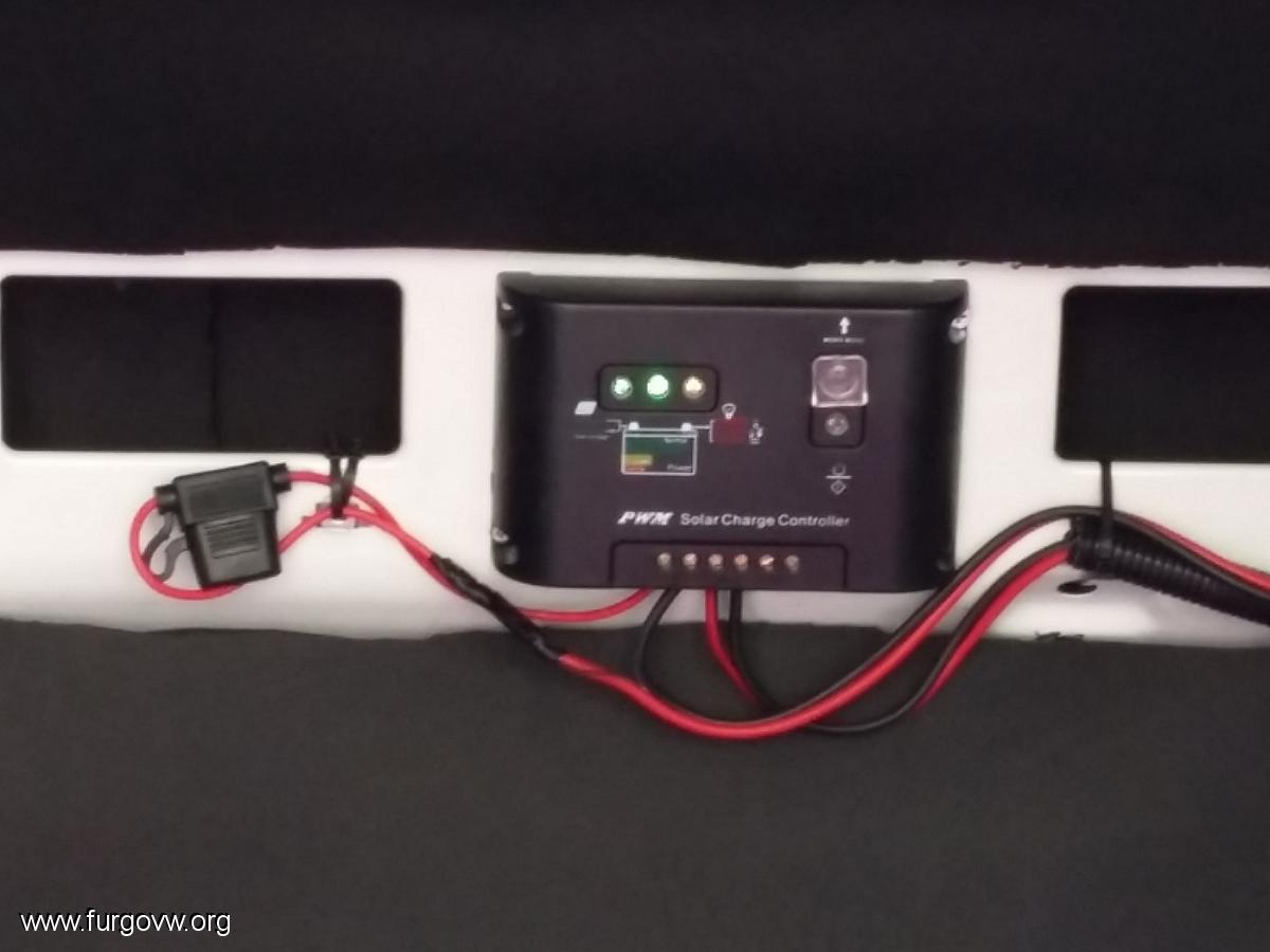

Buenas Perroflauter una preguntita/consejo:
tengo un kit de caranavnia flexible mono de 100 con este regulador
el caso es que buscando amperimetros he visto este regulador con pantalla (con amperimetro):
http://www.amazon.es/gp/product/B00WSWBR6O?keywords=regulador%20carga%20solar%20pantalla&qid=1441327470&ref_=sr_1_3&sr=8-3
Es factible cambiarlo?? vale la pena? o es mucho mejor el otro a pesar de no tener pantalla?
No se que diferencia hay mas que la pantalla
Gracias maestro!!
perroflautero
Factible claro que es, es quitar uno y poner el otro (mas o menos).
Si solo es por lo de tener información de la carga lo mismo te interesaba mas poner un voltímetro-amperímetro, en ebay los hay muy baratos y no tendrías que cambiar el regulador.
En cuanto a si es mejor el de Amazon...depende de para quien. Es el que tengo yo ;D
Lo bueno/malo que tiene es que es completamente configurable, cada etapa de carga y cada función se configura en pasos de 0,1v así que permite ajustarlo a cada batería, a su antigüedad, a la temperatura, etc, y además es posible ecualizar las baterías. ¿Y eso es bueno? pues depende, si sabes lo que hacer con el es cojonudo, pero si no sabes puede ser una pesadilla, por eso hay controladores de carga automáticos que se encargan de todo de forma menos eficiente y mas caros pero son enchufar y olvidarse.
Así que si te va el royo friki-renovables es un regulador brutal, pero si lo que quieres es simplemente cargar la batería sin mas royos lo mejor es que pongas un voltímetro-amperímetro al tuyo o te pilles un regulador automático con display
MakaRoxy
Perfecto!!! entonces la diferencia es que este no es automatico, entiendo.
No soy friki de la movida fotovoltaica, mas bien voy bastante pez en el tema asi que me haré con un medidor y punto.
Merci maestro .ereselmejor
