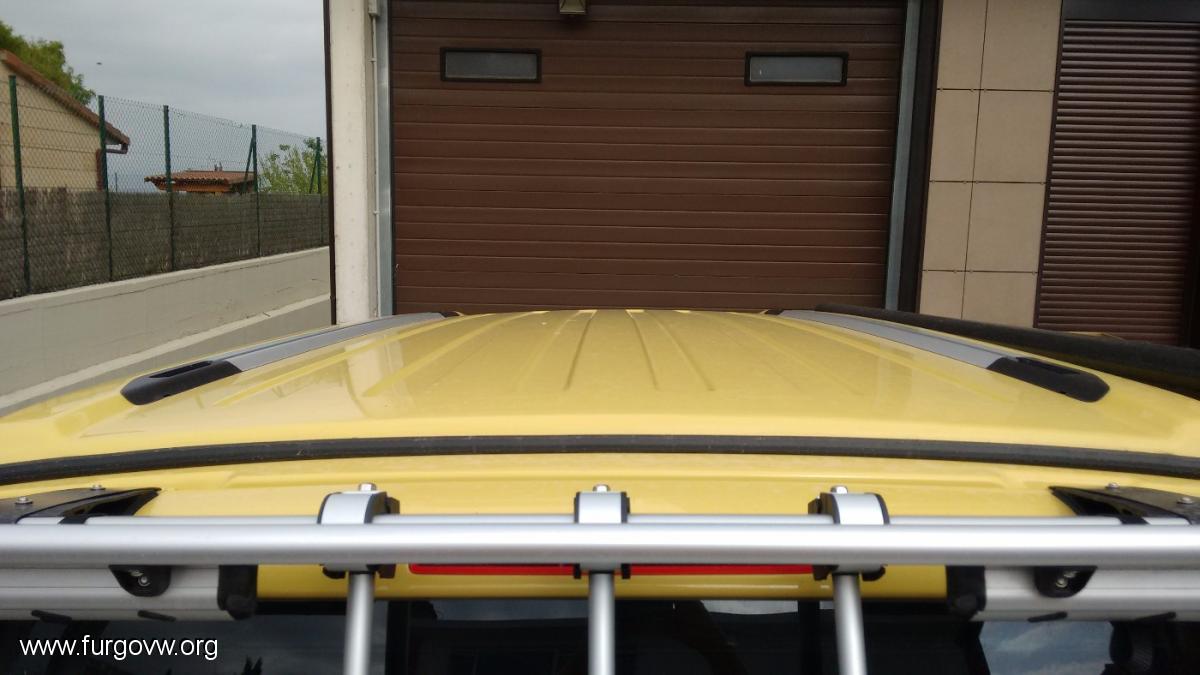

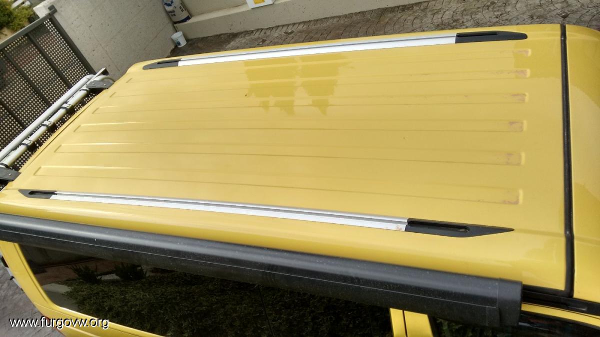

Mi furgo es una Cali del 2015 (tres meses en este momento), la cual no tiene el techo plano, sino que dispone de varios nervios longitudinales y en los laterales tiene los C-Rails un poco más elevados.... pongo fotos del tema (la mierda no venía de serie  .meparto )
Mi idea es, como dije, poner la placa sobre una plancha de aluminio a la que de alguna forma le fijaría algún disipador de calor. Entre la plancha aluminio pensaba poner algo para evitar que el techo se raye, y tu idea de aislar es buena, por lo que buscaré algún material fino y aislante.
Para regocijo de los chorizos mi idea no es pegarla con silka, sino darle forma a la plancha de aluminio para que , pegada al techo, suba hasta los C-Rails donde la atornillaría.
Creo que desde un punto de vista "técnico" la placa no se calentaría tanto y no elevaría mucho la altura, de hecho no creo que supere la altura del toldo.

Hay una duda que, hasta que no me ponga, mida, busque y rebusque, no despejaré, y se trata de si se puede poner una placa rígida. La duda es porque al fin y al cabo, de C-Rail a C-Rail es una linea recta, y desde esa línea recta hacia abajo, hacia el techo, habría una forma como de arco, la cual lo mismo le puedo dar al marco de una rígida.... no sé.

Mi techo es similar, por ahora he optado por una instalación portátil, en la baca y con paneles rígidos, pero mi furgo tiene una estética absolutamente industrial, y por otro lado no me veo a un ladrón subido a 2,50m del suelo para llevarse dos placas baratas.
