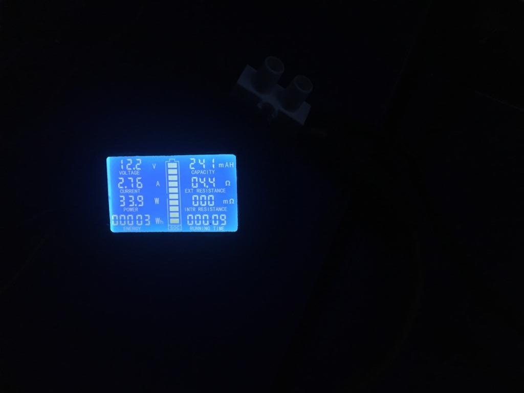

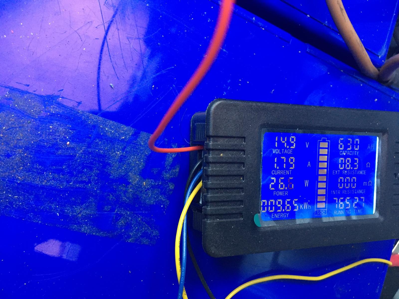

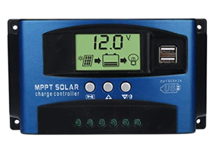

Buenas noches. Os sigo hace tiempo... espero que me podáis ayudar. Tengo una placa policristalina de 130W, un regulador chino de esos azules con USB de para 40A... 2 baterias de servicio de GEL de 85Ah  cada una, unidas en paralelo y que cargan con relé también. Un Coulometer para ver estado de baterias (unido al positivo de una y negativo de la otra).
Hoy he visto que en el voltaje llegaba a 15,2 - 14,9. Al encender la furgo bajar a 14,2 - 14,0... al apagar, volvia a subir. Me fui al regulador solar a ver si lo podía modificar para poner valores de 14,2 máximos... pero no va como otros parecidos (de los que si he encontrado tutoriales)...
1.- Es normal esas medidas de voltaje?... estábamos a plena solana a las 12:00...
2.- Será los valores de entrega de energía de la placa? o está friendo las baterias?
3.- será que el coulometro marca mal? o que este mal montado al ponerlo en bornes de distintas baterías?
4.- me sabríais decir como regular los valores o no se puede?
5.- Aparte de esto... que corta convendría poner? Mi alternador es de 180A...
6.- Vi que una forma de proteger la conexión en paralelo, por si se rompía un vaso de alguna batería, era poniendo un fusible entre baterias... siendo de 85Ah... de cuanto debería ser el fusible. Estuve valorando también diodos...
7.- Tengo un relé Nagares conectado al D+ del alternador... para que pasara energía del las baterías de servicio (alimentadas por el panel solar) a la de arranque, habría que hacer algo... o habría que poner un relé automático? o ni con eso?
Os pongo una foto de hace unos meses... la segunda es la de hoy... y también del regulador solar... Mil gracias por el tiempo en leer esto y el que podáis dedicar para echarme una  mano. Saludos.

creo que algo no tienes bien conectado, de donde salen esos 630Ah que marca en la primera foto?
y como te marca 241 mAh en la segunda foto?
tampoco se muy bien como funciona el aparato ese que te mide la carga
