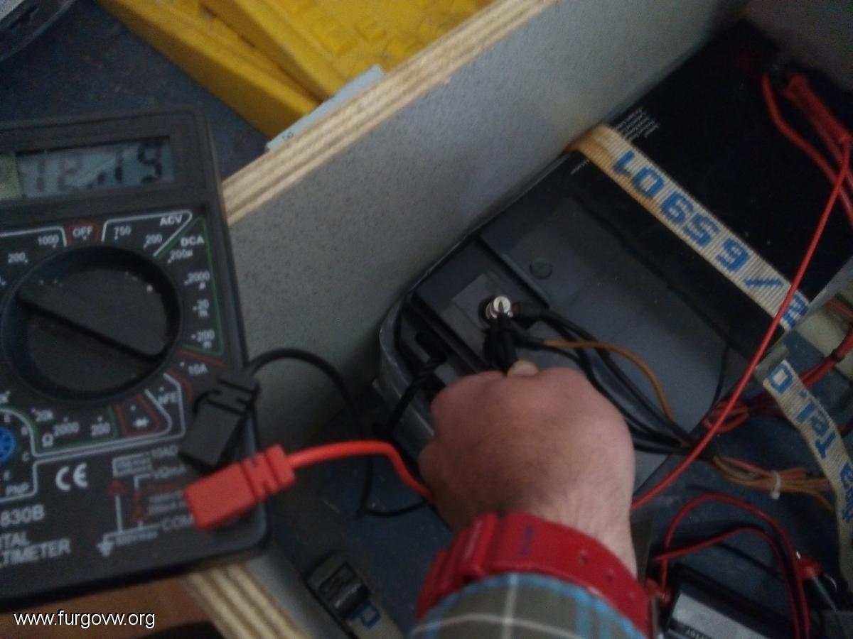

Hola saco este tema porque en el apartado de compraventa delforo hay un debate acerca del voltaje que debetener una bateria cargada, esto es una bateria que conectamos a nueste furgo, la cargamos y despues de parar, sin ningun tipo de carga nos da el voltaje de la bateria
El tema del foro es este
http://www.furgovw.org/index.php?topic=300673.0
A mi la bateria me da esta medida
Despues de parada la furgo bastant

katangacity
Despues de parada la furgo bastante tiempo.

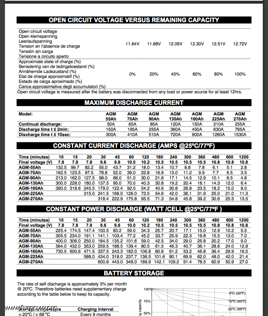

La mía AGM de 100Ah nueva está en 12,9v 13v cuando está al máximo.
La de ácido de arranque está más baja, en 12,algo.
cukiyo25
batería completamente cargada, dependiendo del tipo y del tiempo ke tenga, oscilara entre 12´8 y 13´1 v , no hay un dato exacto exacto, siempre estará entre ese margen, y aunque marque ese valor de tensión , no significara ke este al 100% de carga, pues con el paso de los años su capacidad de carga disminuirá pero su voltaje en plena carga será el mismo.
también dependerá de como de exacto es el voltimetro ke usais para medir el voltaje , ya ke estos suelen tener un rango de error de 0´1v a 1v , dependiendo de su calidad.
ejemplo aproximado :
batería 100 amperios nueva: 13´1v - 100 amperios disponibles
batería 100 amperios 2 años: 13´1v - 85 amperios disponibles
batería 100 amperios 4 años : 13´1v - 70 amperios disponibles
batería 100 amperios 6 años : 13´1v - 50 amperios disponibles.
