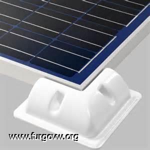

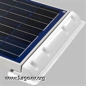

no se si es el lugar adecuado para estas dos preguntas ,pero si se que es donde estan los entendidos.
-con estos soportes podria hacer la instalacion de la placa quita y pon.
-tambien si luego al quitar la placa luego me diran algo en la itv por llevar dichos soportes puestos
gracias
perroflautero
Pues me temo que no puedes dejar los soportes puestos. La placa de quita y pon tiene que ir sobre una baca si se circula con ella, o llevarla dentro y solo sacarla en parado.
Juank76
Cita de: perroflautero en Julio 15, 2016, 23:56:54 pm
:(ok gracias ,pues a seguir buscando una solución ya que el techo de la Toyota hiace es un poco curvo y los anclajes de la baca son muy pequeños para poder fabricar algún tipo de pletinas para poder pasar de lado a lado dos listones y poder coger la placa a dichos listones ,ya que no quiero poner la baca porque sube muchísimo
Saludos y gracias y si alguien me puede iluminar  :)
