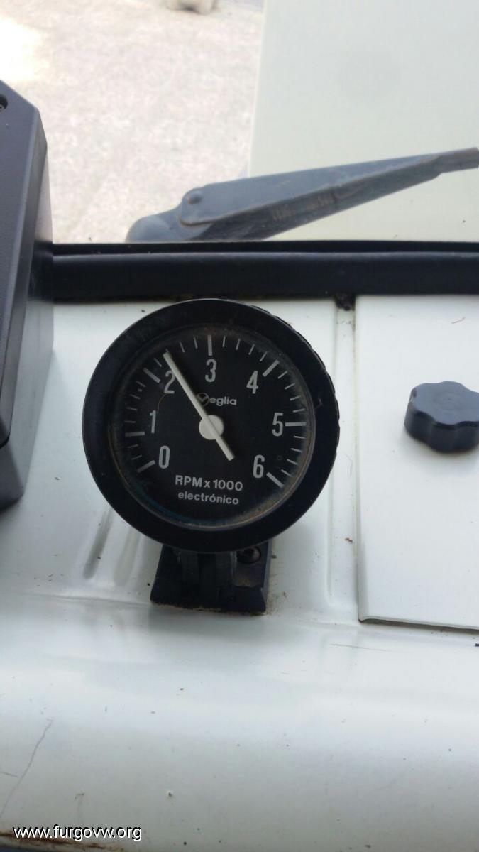

Bueno bueno pues despues de unas semanas a tope y de una infinidad de problemas y rotos que os ire contando, puedo decir que pase la ITV y me he ido 5 dias con ella de viaje. jejejeje la primera experiencia con el motor nuevo de 75CV es que creo que no va bien. A veces tiene tiron otras no y teniendo la caja de 4 velocidades y un cuentarevoluciones instalado me resulta extraño que a 3500 rpm no pase de 60 en 4ª marcha. Se os ocurre que pueda ser?

¿como has puesto el cuentavueltas?¿al alternador?
¿donde lo has comprado?
Explicalo un poco ,me gustaria montar uno.

Te agradeceria mucho alguna foto y explicacion de lo del cuentavueltas
ikertxolari
no te preocupes cuando vuelva a casa le saco fotos. El cuenta estaba ya montado pero no funcionaba. El anterior dueño tenia problemas con el alternador, se lo habia cambiado y no lo tenia conectado. Con fotos te cuento como hice. Un saludo

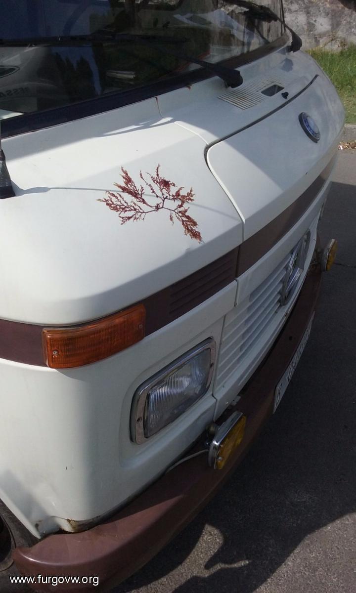

Tenia un antinieblas roto asi que decidi cambirle los dos por estos que me habian regalado y me gustan mucho mas, son como mas de su estilo, los otros eran como de todoterreno.

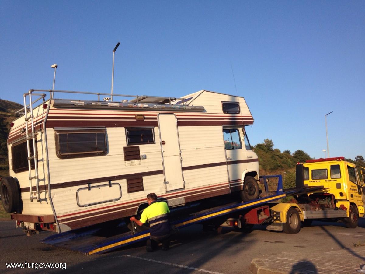

Estuve por asturias haciendo el rodaje suave suave y cabamos asi:

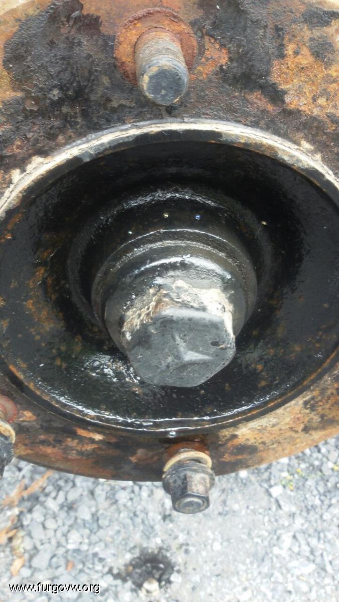

a 50 km de llegar a casa un rodamiento delantero dijo que hasta aqui. Bueno eso creo porque todavia no la he abierto a ver que tiene.

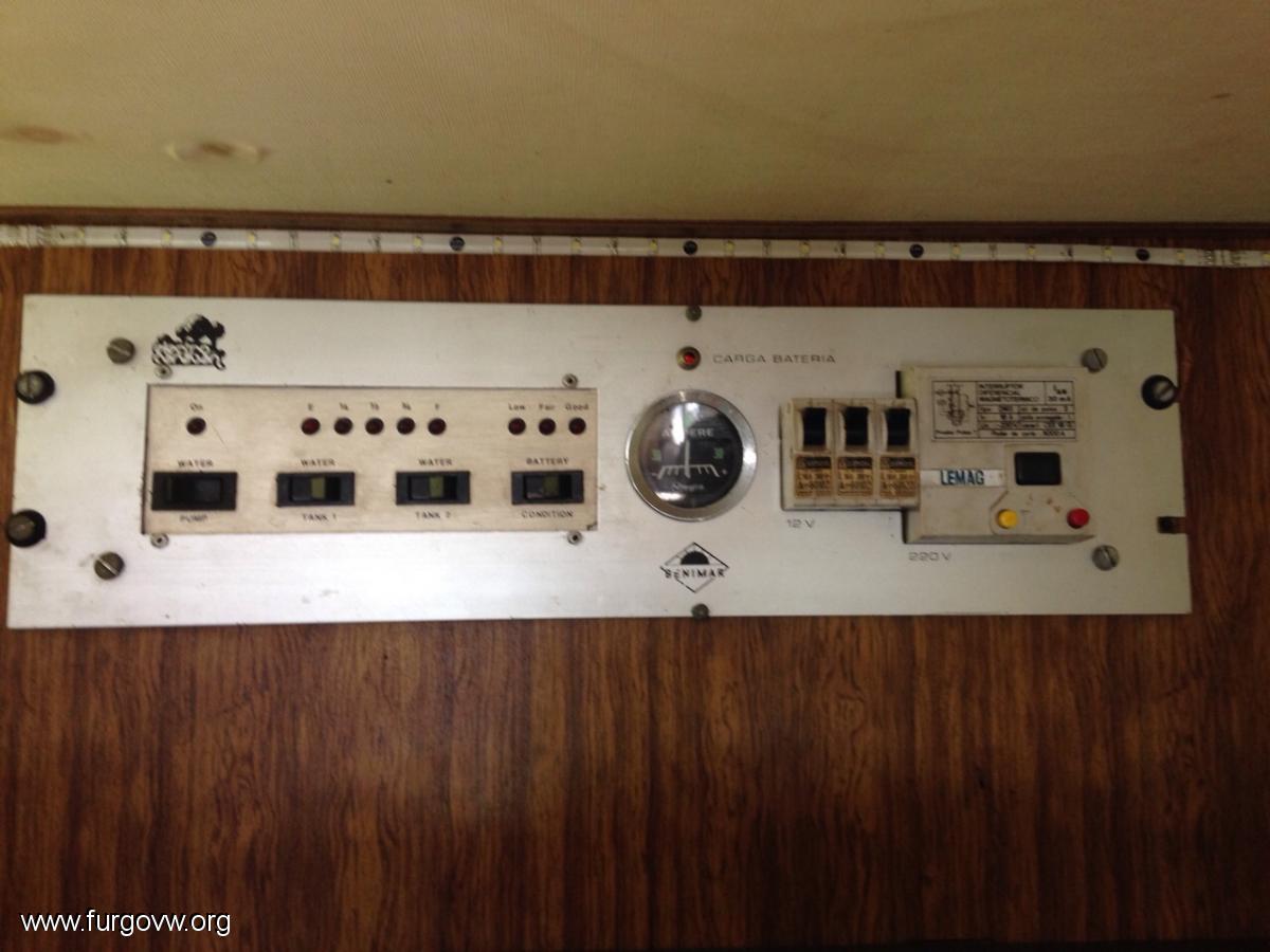

La centralita la soltamos porque el cargador de baterias a 220V no funcionaba asi que lo arreglamos, pero al volver a montar los tester del nivel de los depositos no van. En lugar de estar apagados y al pulsar iluminarse los leds del nivel, estan siempre encendidos. Tendre que volver a soltar a ver.

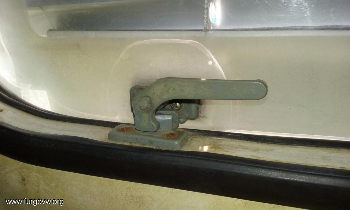

Tambien tengo rota una manilla de estas, si teneis una del estilo... bueno en realidad tengo 3 rotas... jejejeje pero solo una es relevante

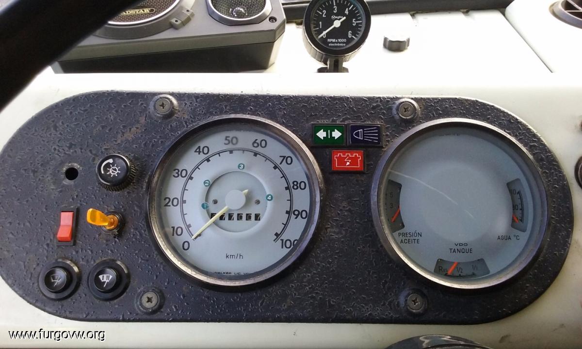

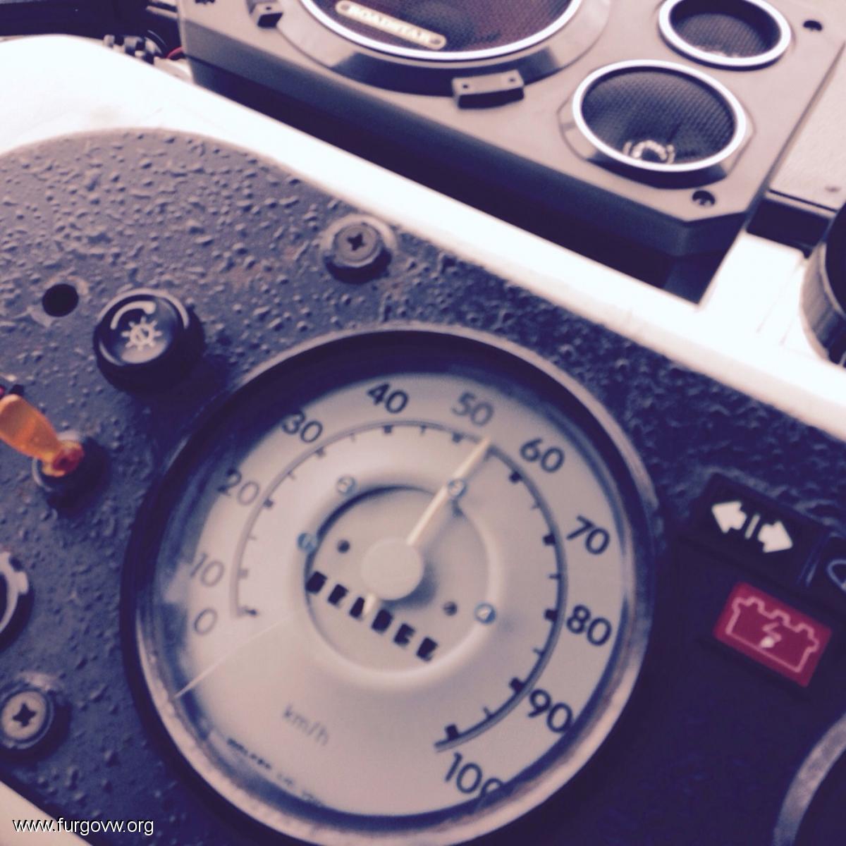

Ahi esta el cuentakilometros. Esta puesto al alternador pero ya contare como que lo hizo mi padre y tuvo que sacarle la toma al alternador.

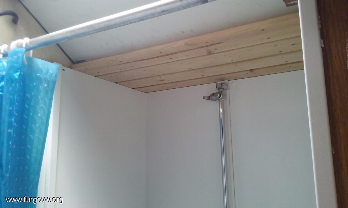

La ducha la pinte de blanco las paredes y el suelo con pintura de terrazas y algo de maderita. Es una reforma provisional, para este viaje que no me daba tiempo jejeje

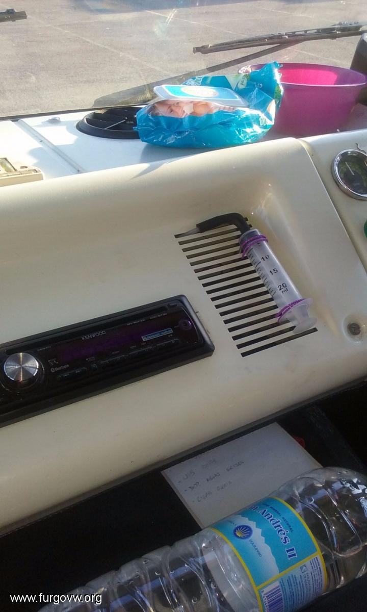

A falta de sirga y electrovalvula os presento una tercera opcion par parar el motor jejejeej parece mentira pero funciona y con una sola mano..

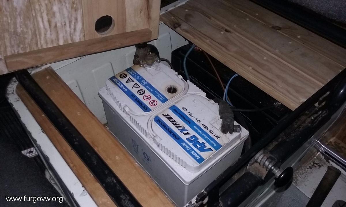

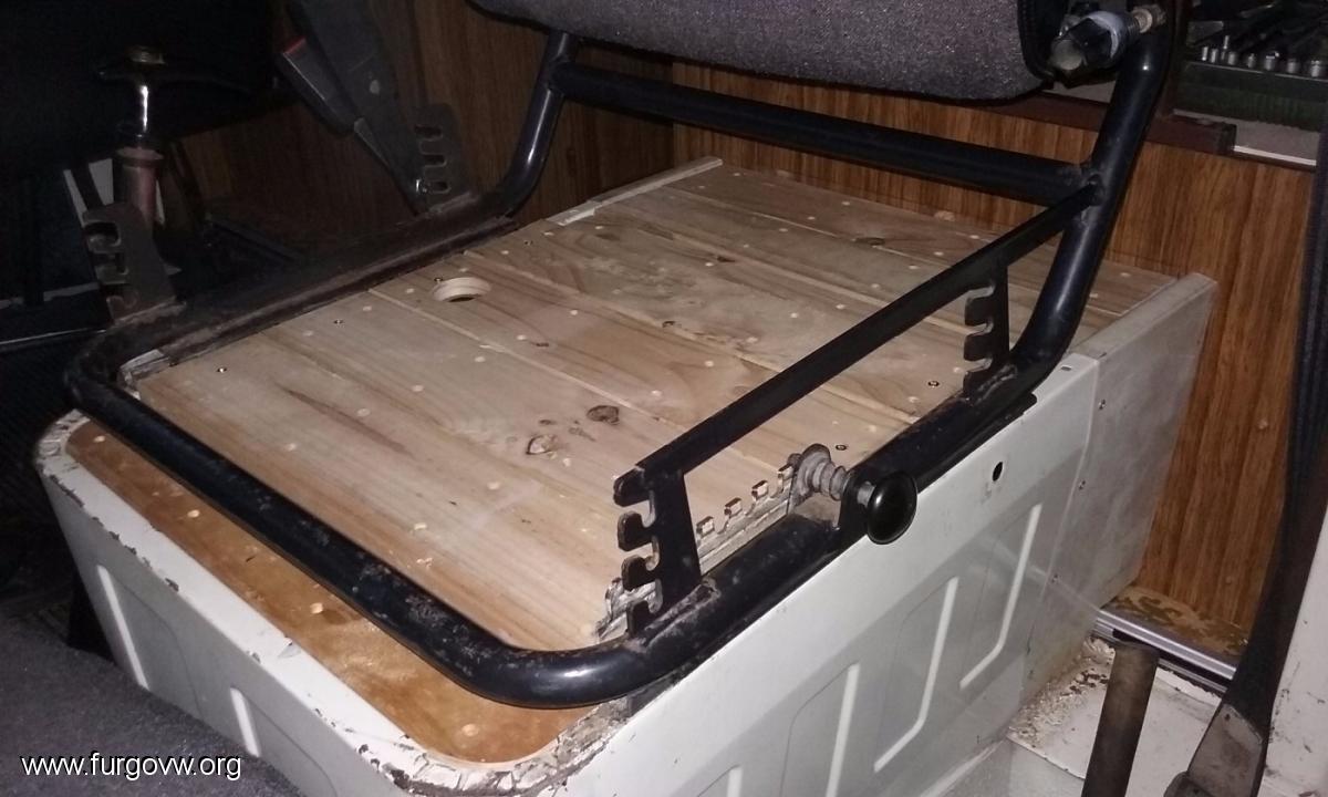

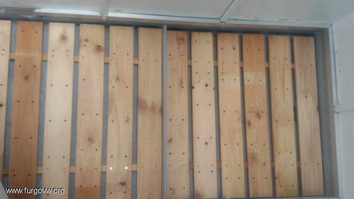

El cajon estaba recortado y no llegaba hasta el final porque habian hecho un cajon de madera, tipico en estas autocaravanas, pero no tenia tapa y estaba hecho un asco asi que con un par de trzos de chapa de alumnio de una puerta de land rover lo alargue hasta el final y le puse tapa con los mismo listones que apañe la ducha
La tapa tiene un agujero redondo asi que puedo desconectar la bateria principal sin necesidad de quitar el asiento ni la tapa

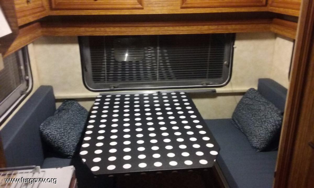

Hemos puesto cojines nuevos, la gomaespuma es algo dura pero se duerme bien. El color de las fundas ya va orientdo al rollito escandinavo, jejeje
Sobre el panel tengo dudas. El boton naranja enciende las antinieblas delanteras pero el rojo de su lado no hace nada y los dos de encima tampoco. Para que sirven?
Iba i africa
El que esta encima del naranja es ilumincion de instrumentos el rojo tendras que seguir el cable a ver donde va

En la foto del cuentakilometros... ¿vas en cuarta? Algunos cuentas de mercedes (como el tuyo) llevan las marcas de la marcha en la que debes ir... segun eso no deveria correr mucho mas de 80 ¿como lo ves?

Explica por favor .ereselmejor .ereselmejor, como hizo tu padre lo de sacar la toma del alternador, ya lo habia oido pero no se como se hace.

Tapando el cajon de las baterias has echo bien ,ya que por la rejilla de ventilacion entra mucho ruido.

Pues si en esa foto íbamos ya en velocidad de crucero jejeje. Me extraña porque el anterior dueño parece que le puso las marchas a las que debia circular y no coinciden con las que suelo llevar. Marca 50 en 3ª y yo solo la mantengo en 4ª y donde marca 4ª ni siquiera llego.
