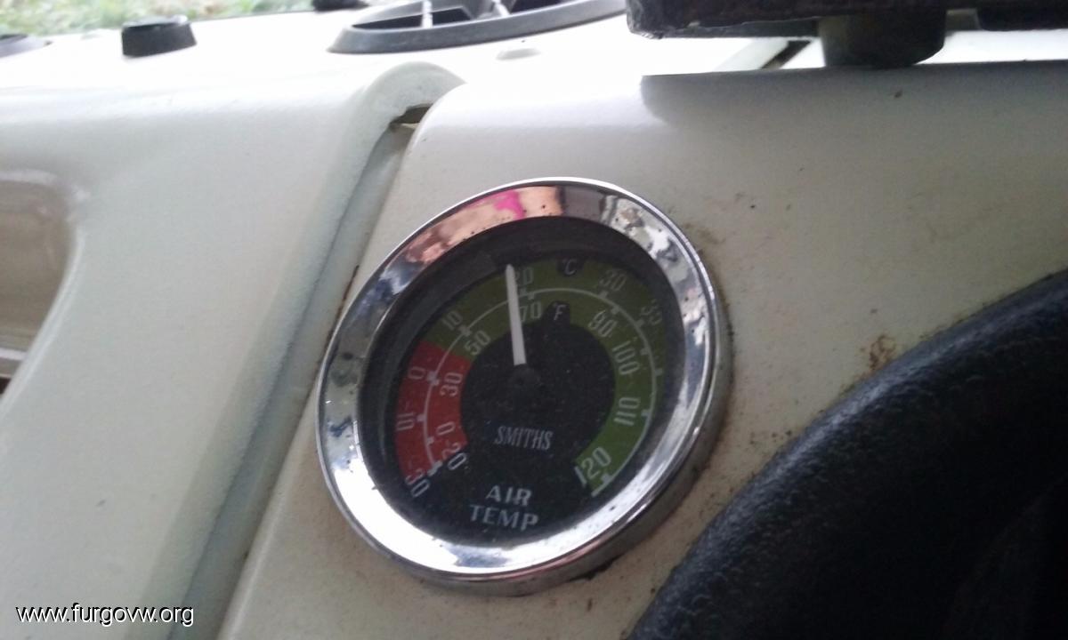

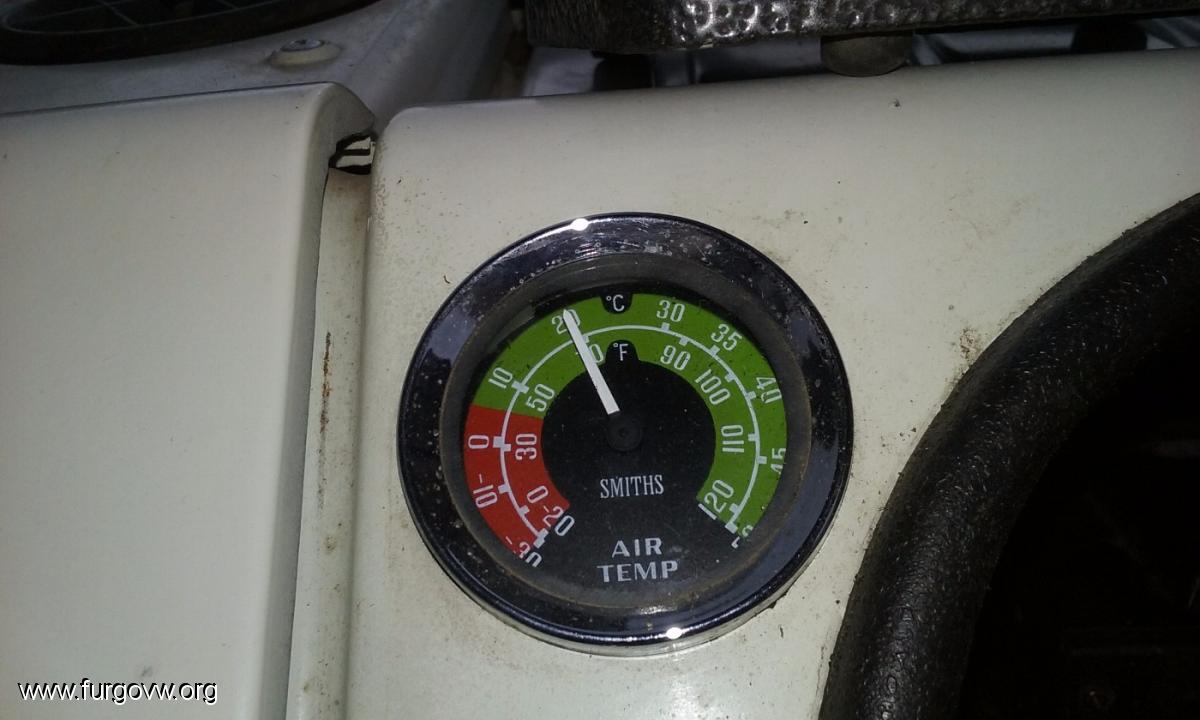

unas fotos del termómetro vintage jeje, la sonda esta detrás del foco del copiloto

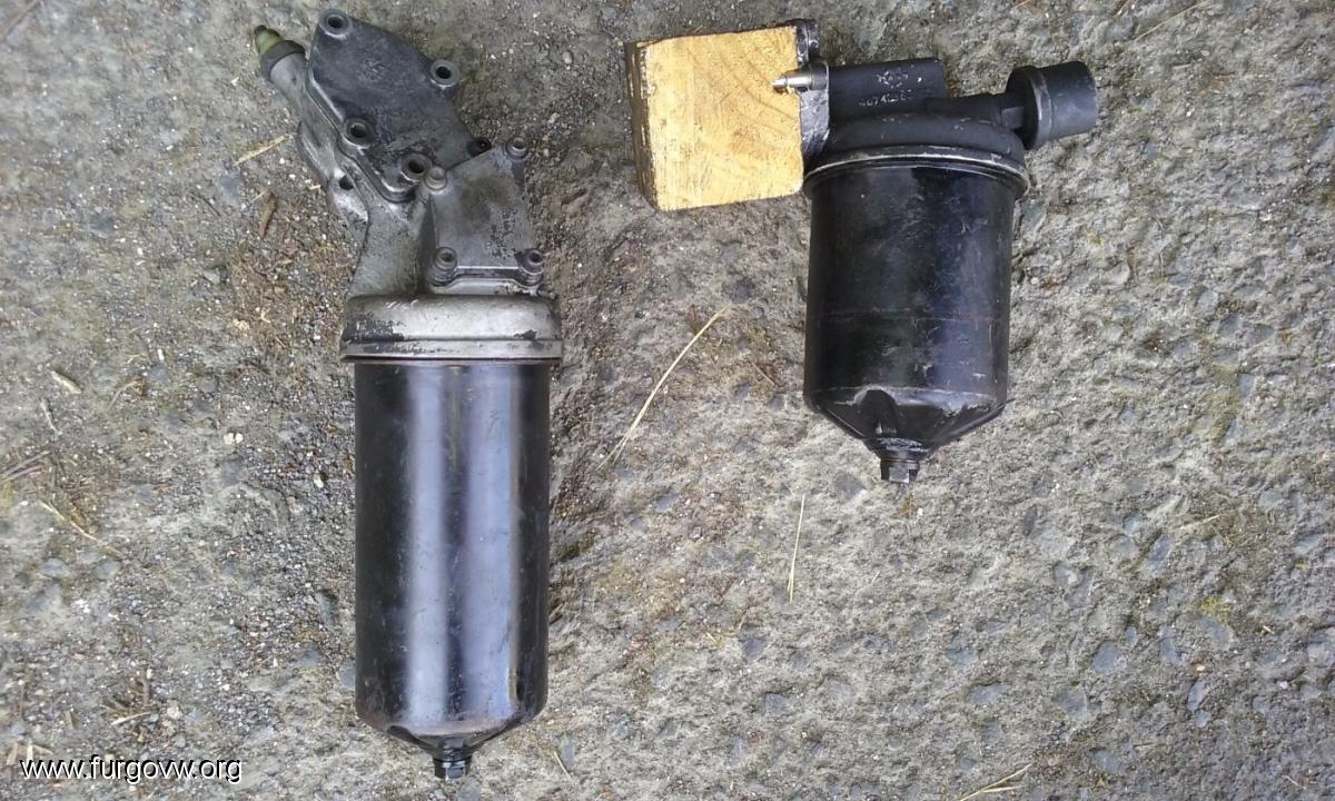

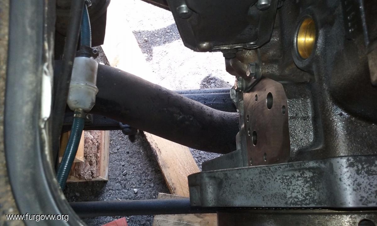

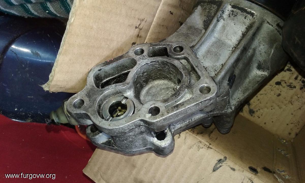

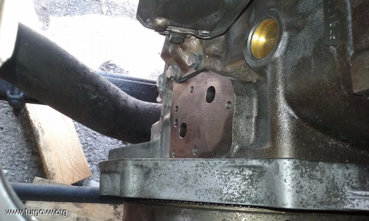

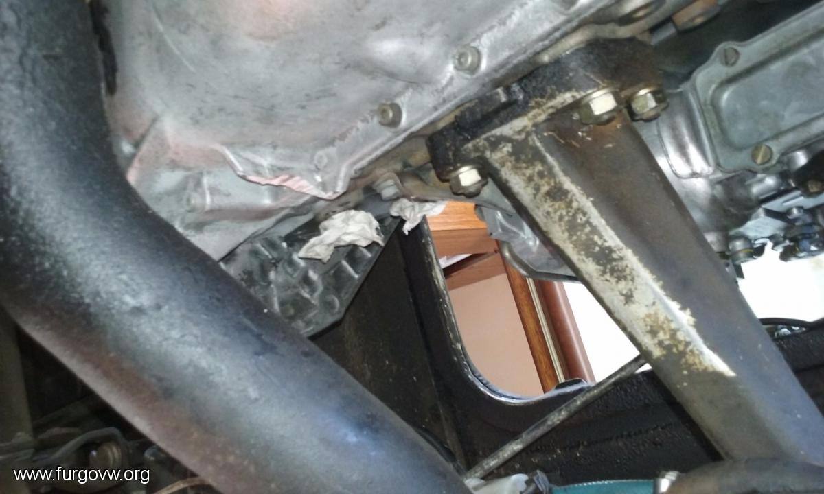

Hola, estoy montando el motor nuevo en la autoca y como sospechaba el filtro de aceite que va atrás en el lado opuesto al motor de arranque me pega con el travesaño que va de lado a lado en el chasis. En la foto del motor q pusiste aquí veo que también tienes el hueco para el filtro en el mismo sitio. Como solucionaste?

Aupa Alber, pues si, es que la tuya me marcó jejeje. Bueno pues no he contado avances ni tengo fotos porque vamos a contrarreloj. Más adelante explicó más pero ya está el motor nuevo dentro, al final el filtro busque uno de 407 que sale hacia atrás. El pare lo tengo aun más original que el tuyo Sergio, un tubito a la cabina y a chupar hasta que para jajaj, yo lo paró pero a mi padre no le dan los pulmones jeje. Esta mañana he improvisado una jeringa y también se para.

¿como solucionaste lo del filtro?¿has puesto radiador de aceite o has puenteado los tubos?

¿como solucionaste lo del filtro?¿has puesto radiador o has puenteado las salidas?
