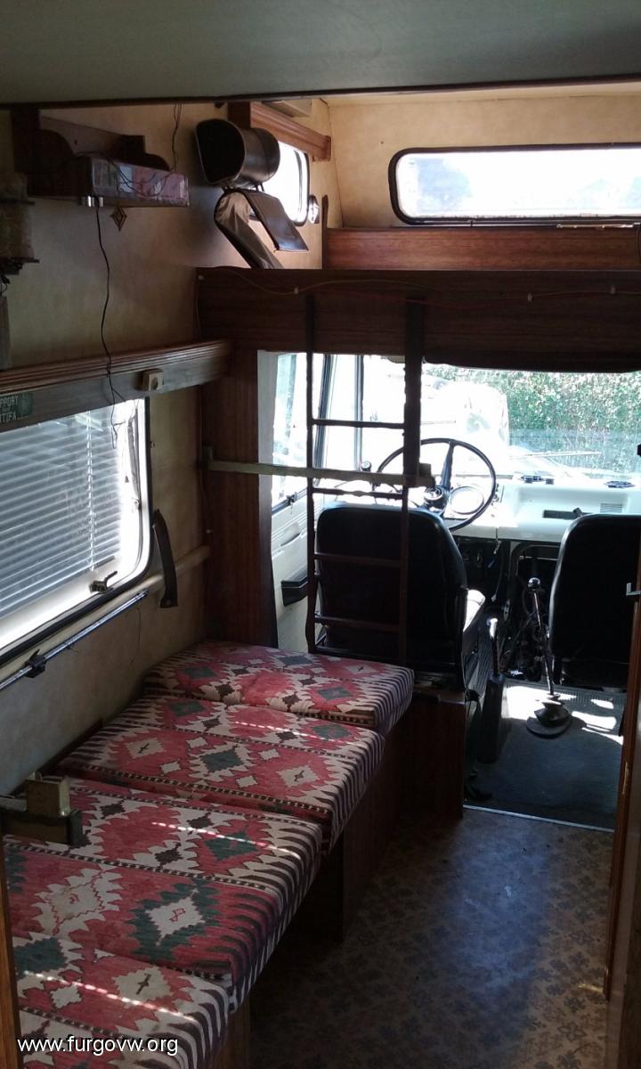

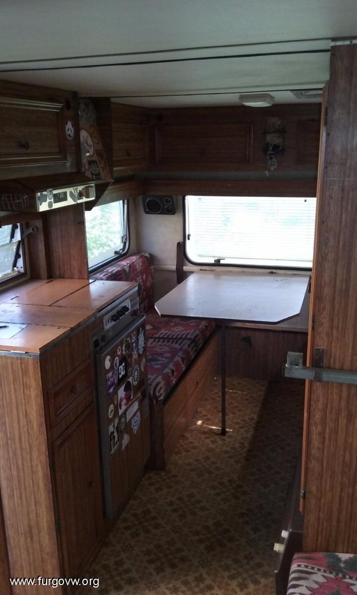

Pero de mientras las novedades. Primero fotos del interior que se han hecho de rogar pero es que no sabeis la cantidad de cosas que han salido de dentro!!!
Estos salpicaderos metalicos me encantan
En la tercera foto se ve un hierro a la derecha. Encontre 2 iguales debajo del coclchon de la capuchina y resulta que son para colocar una litera encima de la cama del pasillo por si hace falta para un sexto invitado.

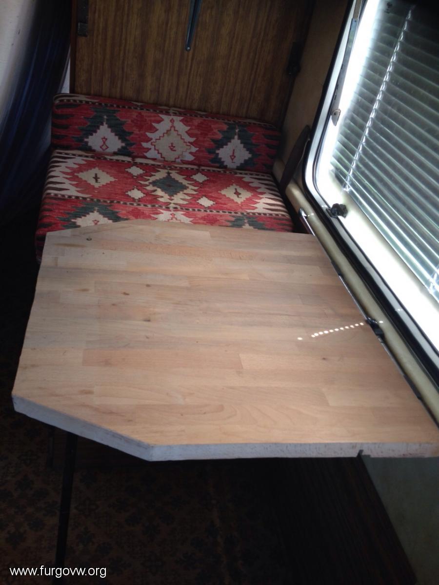

esta es la cama del pasillo que tambien se hace mesa
Mi primera intencion es lavarle la cara por dentro y principalmente centrarme en mecanica para hacer un viaje este mismo agosto. Si nos gusta la experiencia de ir con un bicho tan grande que no pasa desapercibido aparcado por cualquier pueblo pues ya pensaremos en reformas de interiores jejeje.

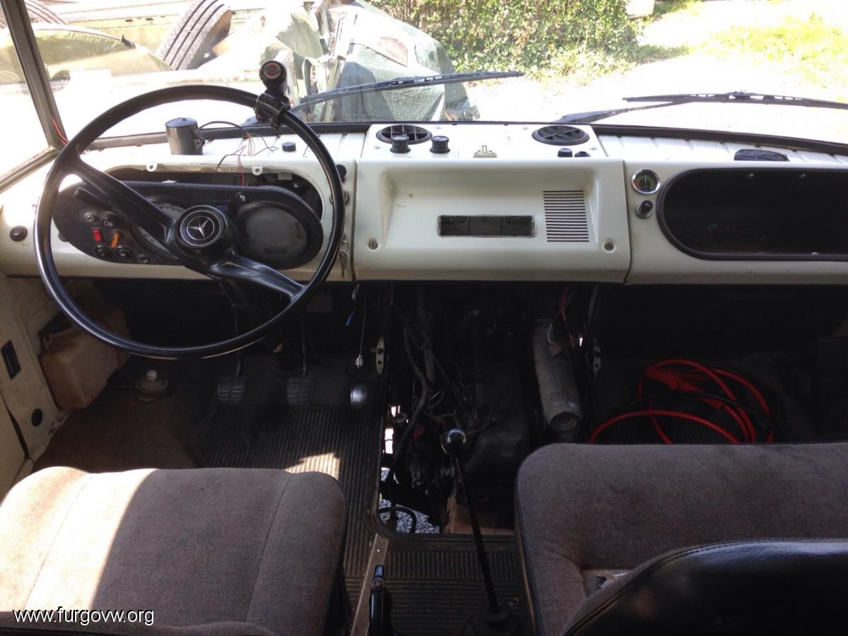

¿que es el reloj de encima del mechero en el lado del copiloto?
¿el reposacabezas del asiento se quita y vale para otro asiento? :o :o

Hola Sergio, pues la verdad q no lo recuerdo. Este fin de semana miro el reloj y te cuento.
El reposacabezas no se de donde habrá salido pero eso es, se puede poner donde se quiera. El problema que le veo es que la parte que abraza el respaldo es gordita y me queda a media espalda asi que no se como se notara despues de unas horas al volante

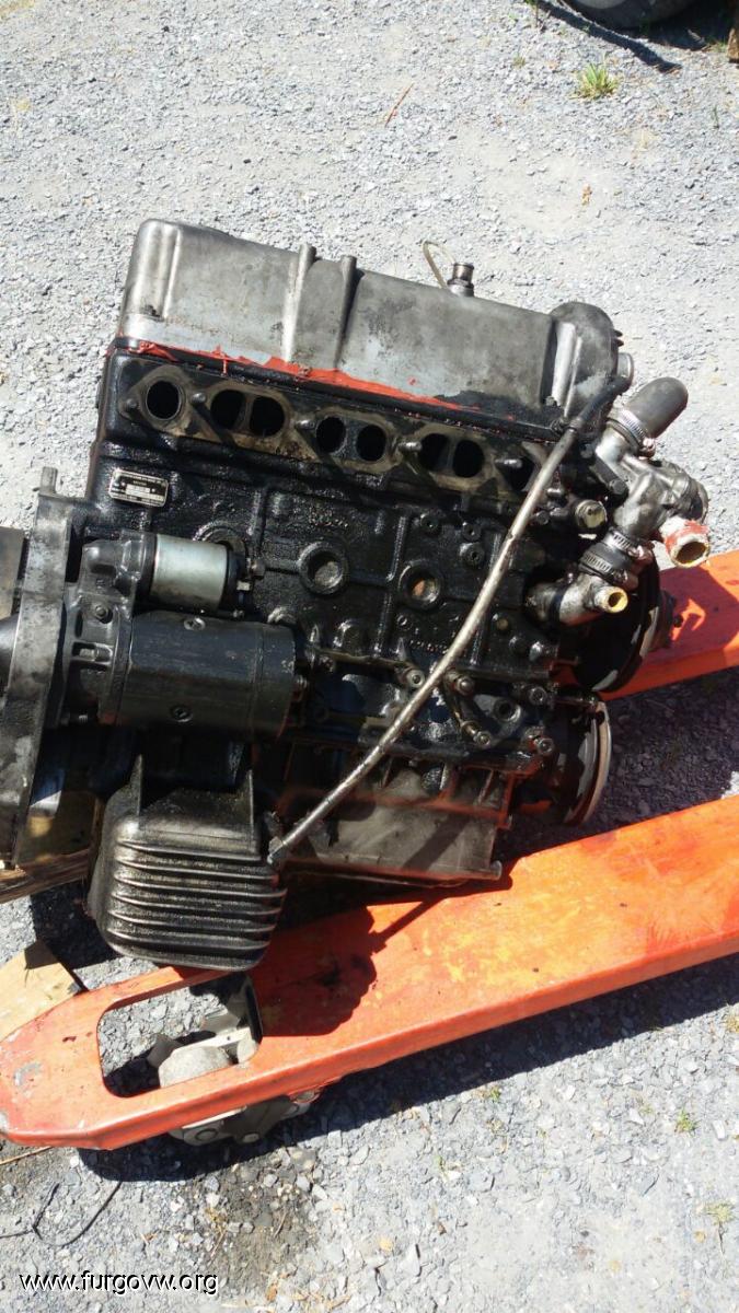

El motor es de una mb130. Un 616961 pone en ficha. Pensaba que sería cambiar uno por otro. Me tocará cambiar mucho? Ayer me aviso mi adre que el motor donante ya no arranca.... espero que sea que se quedó sin gasoil!!!!

Jeejejej acercaros si me veis y bajamos una cerve! Ya he mirado el reloj que hay a la derecha. Es un termómetro de temperatura exterior.  No lo había visto antes pero es bien chulo. Mañana con luz le saco foto

bueno pues ya esta sueltito el OM616. Parece mentira el tamaño que tiene y que cupiese en la furgo pequeña!
Alguno ha intentado sacarle algo mas de rendimiento a este bloque? Y sabeis si hay que modificar algo antes de meterlo en la 406. a simple vista parece que entra tal cual.

Los soportes del motor de la 406 te valen perfectos en tu nuevo motor, por eso no te preocupes ;
