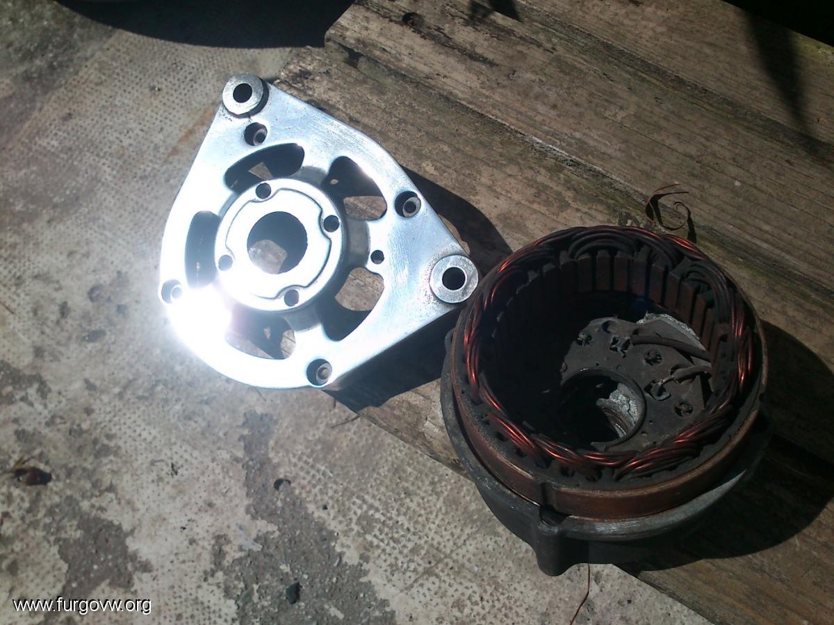

No quiero ser pesado pero ¿tienes alguna foto de lo que hicisteis con el alternador para el cuentavueltas?... es algo que siempre he querido montar y no he sabido...
... y da la casualidad que hace un par de semanas se me ocurrio (como no tengo tarea .meparto .meparto .meparto) poner a punto uno de los alternadores que tengo por ahi, que no es que estuviera mal pero revisarlo , rodamientos , escobillas...
total que de escobillas estan bien y los rodamientos tambien, parecen nuevos, creo que ya que he abierto pondre nuevos
... y como estaba aburrido empece con una lija para darle un poco de brilllo...
Saludos y ya me cuentas

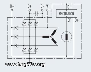

Sergio en los alternadores modernos se enchufa cuentarevoluciones al conector W.
te pongo un esquema  donde veras el conector W.si lo conectas a uno de los tres cables antes del diodo tendria que funccionar.

Gracias mitxel
¿pero nosotros no temenos W?
Gracias por el esquema pero no entiendo de electridad :-\, igual que si estuviera escrito en checo .meparto .meparto
¿tengo que soldar un cable a uno de los tres que lleva, y dara señal?¿a cual ?
MICHEL-FIFI
Sergio depende que alternador llevas montado.
en principio si lo conectas a uno de los tres te dara la señal.
yo tampoco no soy experto en electricidad .loco2,pero se vee claro del esquema.
elconector W sale de uno de los cables y los tres dan la misma señal(coriente)
