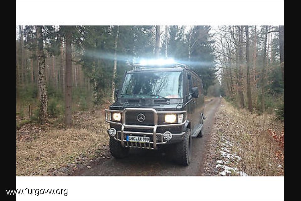

Cita de: alex309 en Septiembre 22, 2015, 17:42:33 pm
En alemania para comprar mobile.de y en francia leboincoin.fr
Muchas gracias por las paginas , la verdad que tienen bastante mercado james cook, 310d, 508d y algunas que no habia visto nunca tipo caravana/camion  .palmas .palmas .palmas .palmas .palmas .palmas .palmas .palmas .palmas .palmas Gracias   ;D

Cambiando de tema , aqui te traigo una foto a ver si te pika el gusanillo y sigues con tu proyecto  .palmas .palmas .palmas .palmas .palmas .palmas .palmas
Por otra parte lo que me dices de traer algo desde alemania yo pienso que es posible  ;D claro como tu dices tiene que estar tal como salio de fabrica ,en mi caso que busco una james cook ,pienso que es facil encontrar alguna sin ninguna modificacon , por poner un ejemplo.
Yo me traje la T3 que tengo de suiza, el unico problema que tuve al legalizarla aqui, fue que en a itv cuando la midieron se dieron cuenta de que media 2,68 mts no 2 mts como ponia en la ficha tecnica , claro al tio que se la compre le puso el techo rijido y como alli no hace falta homologar eso , la ficha tecnica estaba equivocada , al final lo pude solucionar y la matricule  .malabares .malabares .malabares .malabares .malabares .malabares .malabares aunque no fue nada facil , tuve que hacer papeleos mil .
Entonces si la furgo que compras esta tal cual pone en su ficha tecnica,  no tendria que tener problemas al importarla ???
Sino como decis se puede hacer lo del empadronamiento , yo como tengo casi toda mi familia viviendo en suiza, padres, hermanos , tios ... lo tengo mas facil , pero preferiria traerla a mi nombre y no a nombre de ningun familiar mio , la idea seria pillar una en alemania , pasar a suiza y matricularla en suiza, ahora la furgo ya es suiza, como mi familia tiene doble nacionalidad, podriamos traerla y aplicar lo de cambio de residencia y pasarla a matriculas españolas , pero como digo preferiria traerla a mi nombre como hice con la T3.
bueno un saludo y dale caña a tu cacharrita  .ereselmejor .ereselmejor .ereselmejor .ereselmejor .ereselmejor .ereselmejor .ereselmejor .ereselmejor

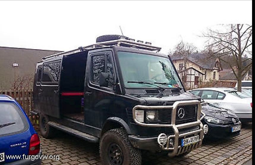

Hola hulk Debimos confundirnos en los msjs , la 4x4 esta sí que es la de móbil..de , pero la mertxe que yo me refería era otra que puse en un post más antiguo  .
Una azul y blanca que se vendía en mil anuncios

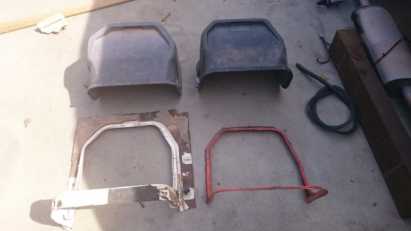

cortar el marco de la tapa del motor de la 307 y meter el de la 410D, que es algo más largo, más cuadrado, y más alto.

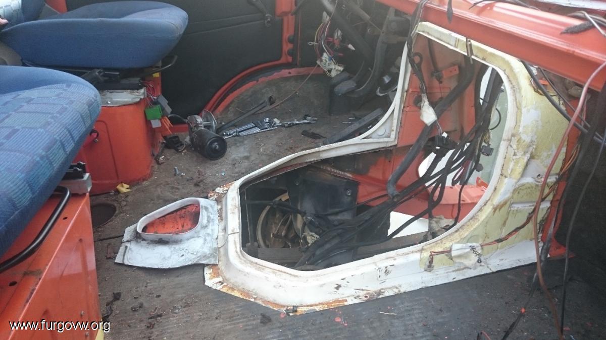

Y plantear el corte donde irá la nueva palanca de cambios:

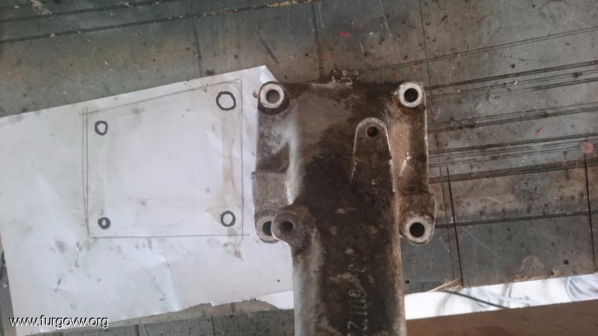

También llegaron los soportes de motor de un OM602.940, que es el de las 310D y 410D, que en teoría es el mismo bloque motor que el OM602.980 de sprinter que vamos a montar.

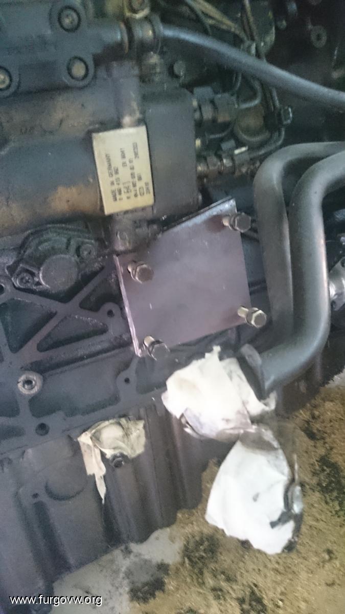

Y digo en teoría porque tenía bastante claro que el soporte de motor del lado de la inyectora no iba a servir. El cambio de inyección indirecta a inyeccion directa, supuso el paso de bomba lineal a bomba rotativa y esta es algo más grande, así que hay que diseñar un nuevo soporte de motor:
Al menos, tres de los tornillos son iguales...
Dentro de unos días.... más.
