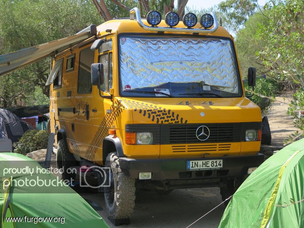

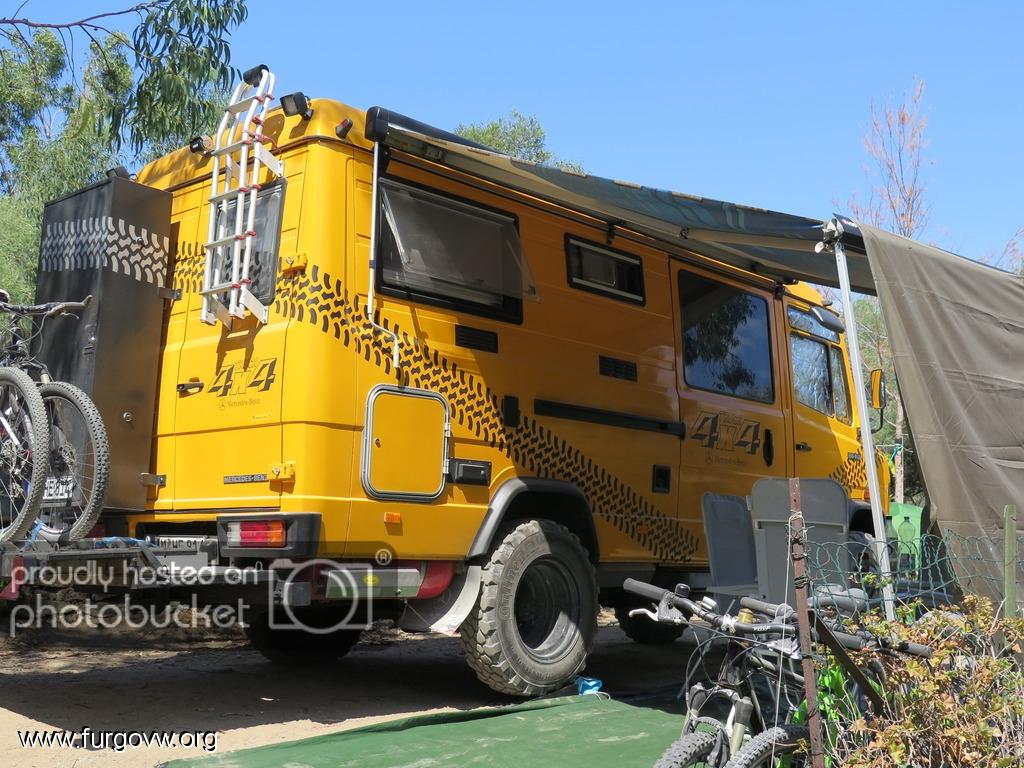

Jon_Irun
Vista en el camping U paradisu, Playa de Saleccia (Desierto de Agriates, Corcega)
.sombrero .sombrero
Mikel_24
Cita de: Jon_Irun en Septiembre 02, 2015, 22:34:44 pm
¡Me la pido!  .sombrero
ensafer
ESOESUNCAMION!!!!
Es la hermana mayor, una Vario, o el padre de la Vario.
Carnet C.  Pero vamos, indestructible, y de lo poco con aspecto de furgoneta y mecánicas y chasis de camión.
