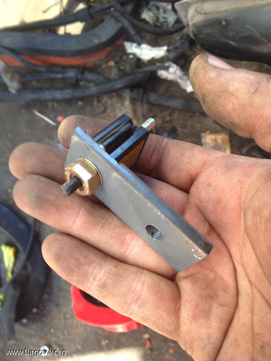

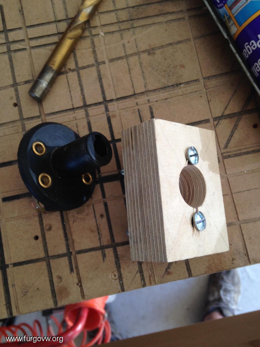

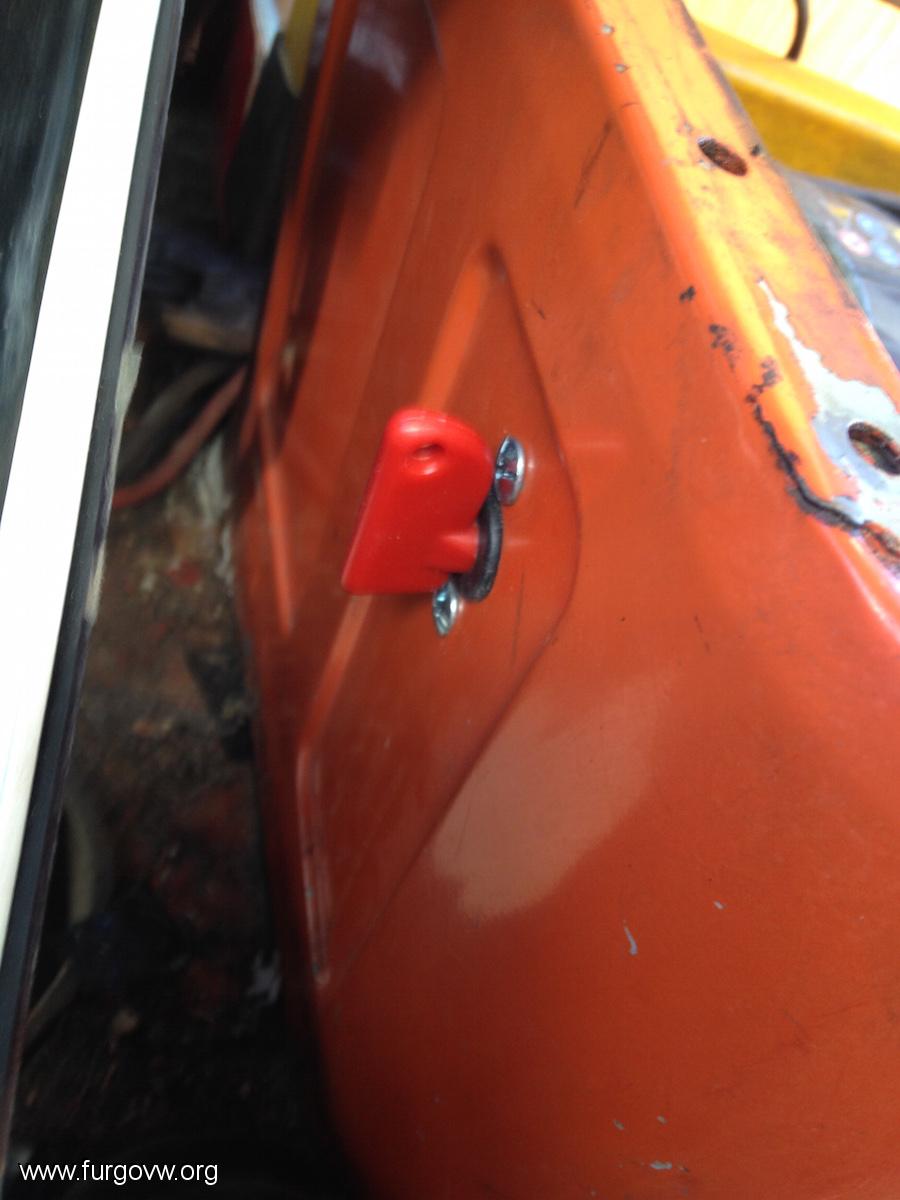

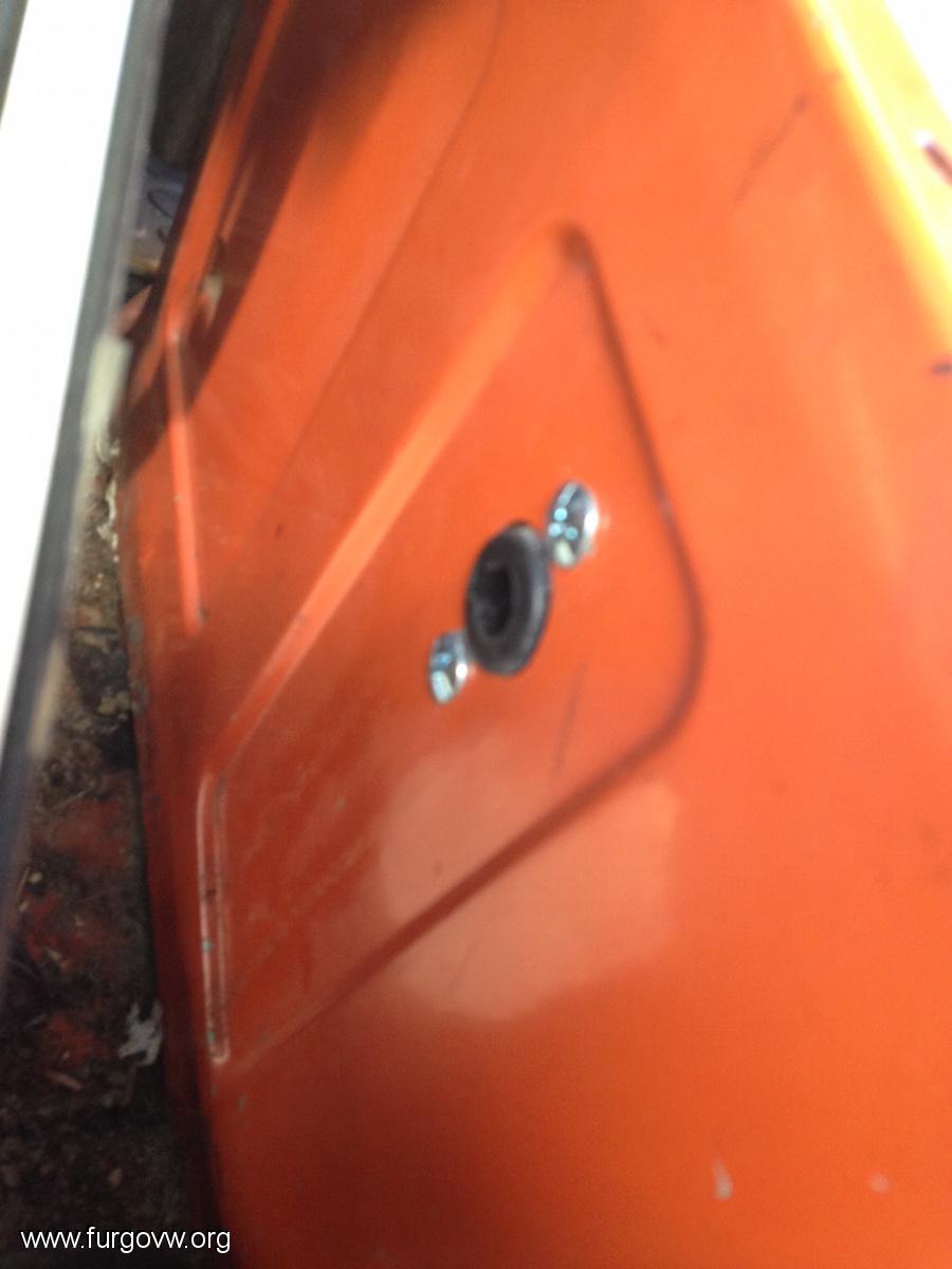

aprovechando que ya estaban los agujeros hechos, volvemos a poner unos desconectadores de batería para poder activar y desactivar la instalación eléctrica mientras trasteo con ella:

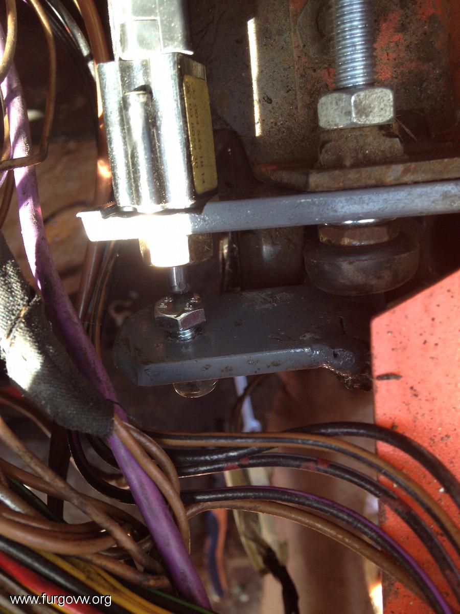

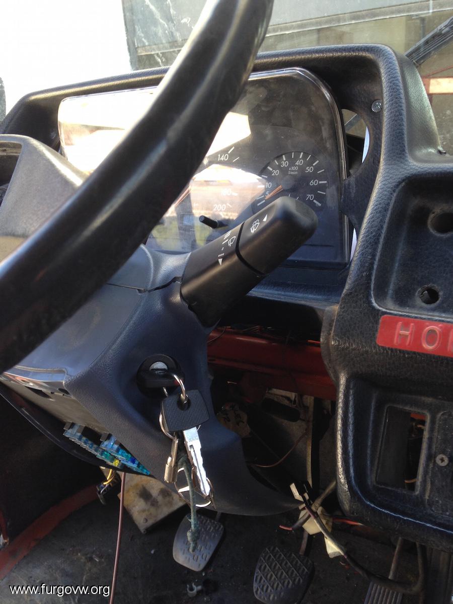

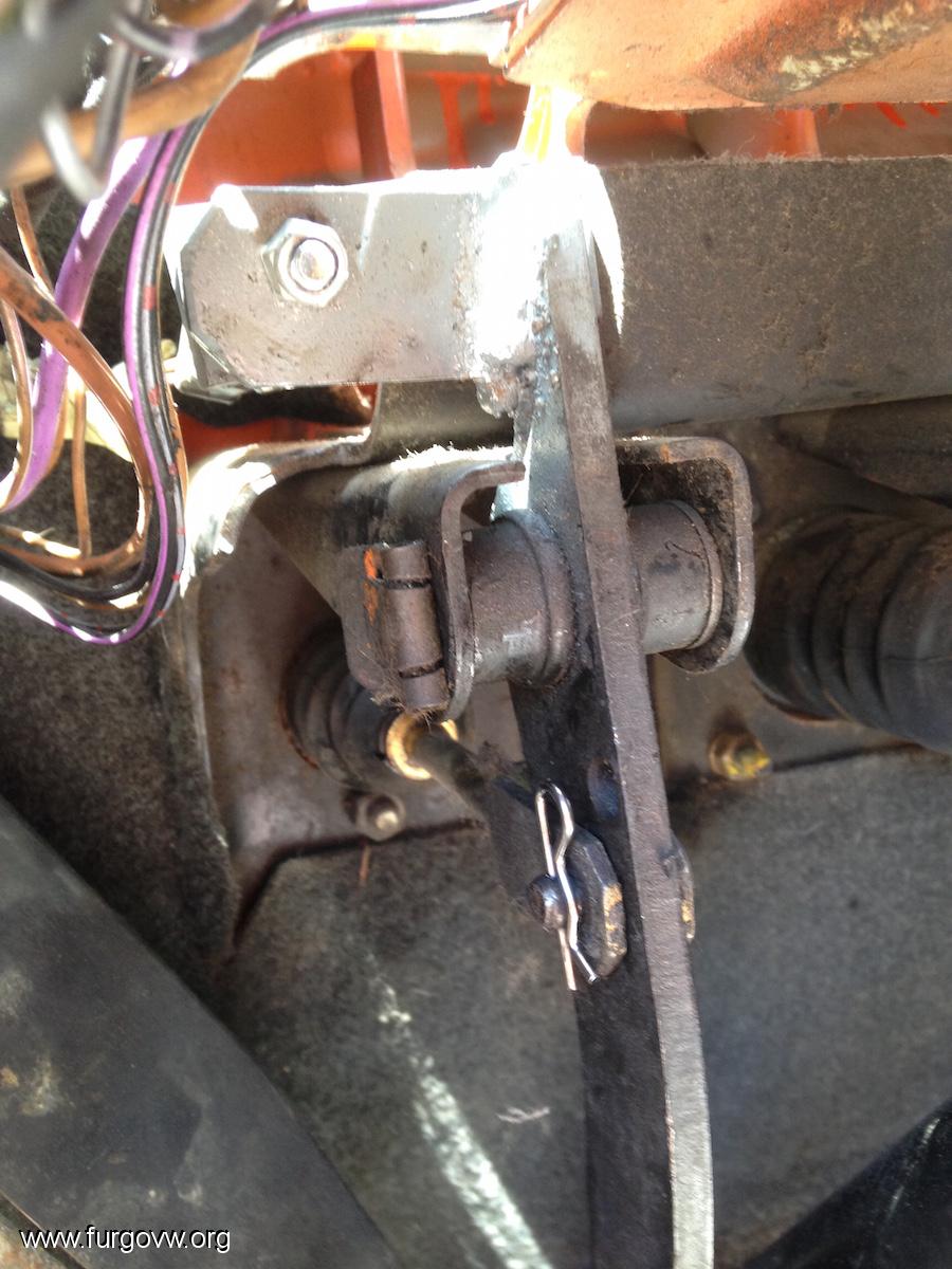

Luego adaptamos un interruptor para el embrague, que suponemos usa la ECU para cortar la inyección si pisamos el embrague:

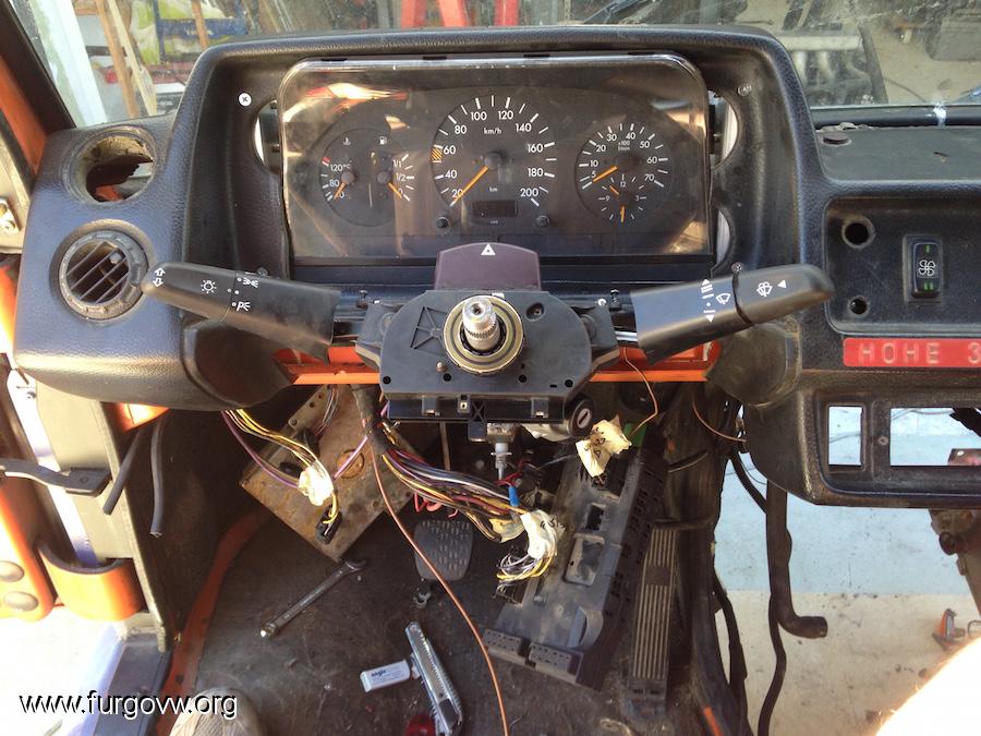

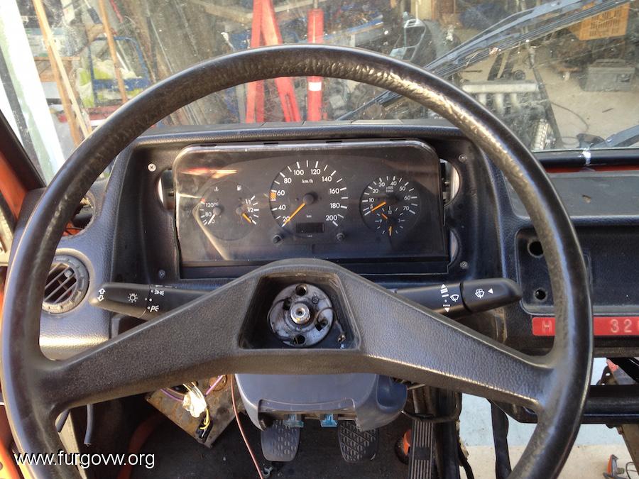

Y volvemos a montar el salpicadero con el cuadro nuevo, que está un poco "provisional":

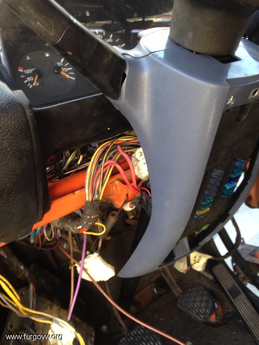

Y junto con las piñas de luces e intermitencias añadimos la caja de fusibles de la sprinter:
De momento mantenemos el volante de la 307, ya que el de Sprinter lleva un estriado diferente. Para más adelante haremos un mix con las cañas de dirección de sprinter y la 307D.

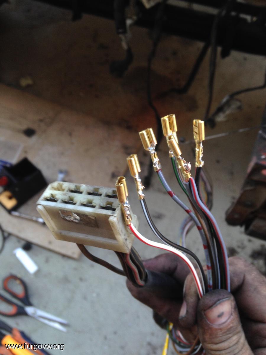

Y por último, rematamos la instalación adaptando a las fichas terminales de la 307D para luces, nivel de liquido de frenos... Terminales soldados, para que duren.

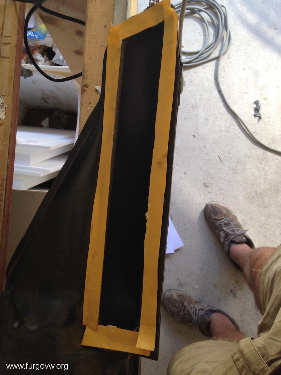

Mientras tomamos decisiones (también tenemos pendiente los soportes de motor) está tarde nos hemos puesto a preparar la furgo para hacer las punteras del chasis nuevas.

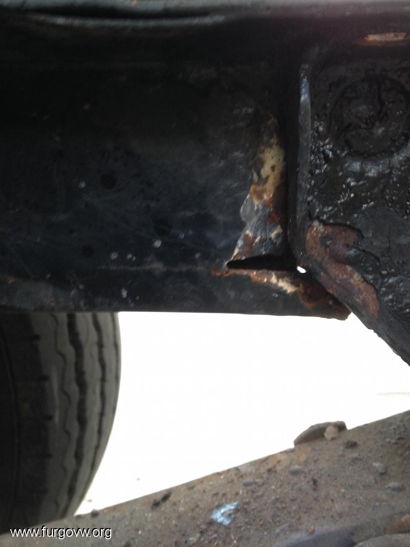

Sacando el motor ya ví que estaban bastante tocadas, de hecho, sospechaba que la del lado del conductor, la estaba aguantando la caja de la dirección (si, así como suena)
Así que he levantado la furgo con calzos del chasis, he descolgado el eje delantero, quitado caja de dirección, y soltado las ballestas de delante.
Después de rascar un poco, efectivamente, la puntera del lado piloto está aguantada de la pletina superior. Partida por abajo  y por el lateral. Lo cachondo es que tenía arreglos antiguos con chapa de 0,8 y luego medio cm de masilla encima. Para matar al que hizo esa ñapa.
Ah, y después de soldar la ñapa, ni pintar por dentro ni nada, maquillaje por fuera, y a rodar.
Este es el estado:
Y esto es por el otro lado:

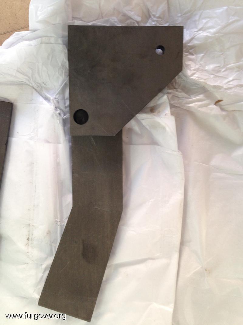

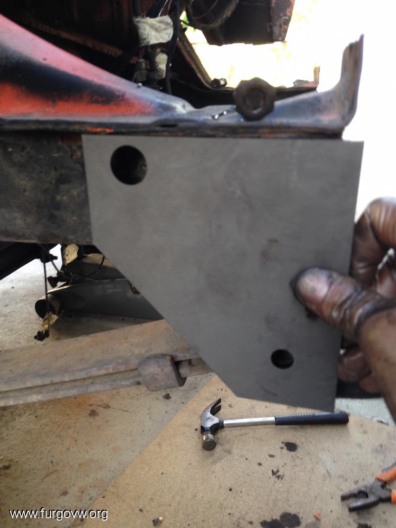

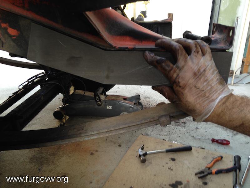

Como las punteras están descatalogadas, pues pedí un favorcillo, y tras hacerme unas plantillas en CAD, me cortaron unas chapas de 4 mm  en acero con láser.
LA idea es hacer una "U" con la forma del chasis, con la chapa de 4 mm y llevarla hasta donde el chasis coge sección. Cortar lo podrido y soldar sobre chapa buena:
Las cartelas que soportan las ballestas son 1 cm mas largas y con el anclaje 1 cm más atrás. Lo primero, para salvar el mayor espesor de chapa, y lo segundo para compensar los primero, y dar un poco más de flexibildad  a las ballestas y retrasar mínimamente el eje delantero, que creo que vendrá bien cuando echemos el motor al sitio.

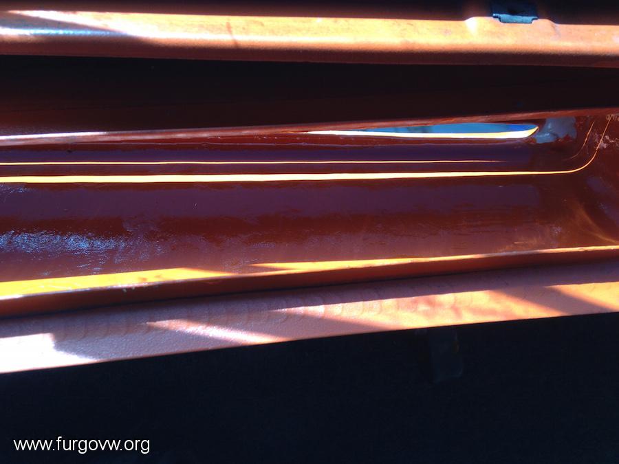

Luego bien pintado POR DENTRO y por fuera. LA ventaja es que con esta sección de 4 mm, daría hasta anclar un cabrestante delante, sea fijo o portátil...
