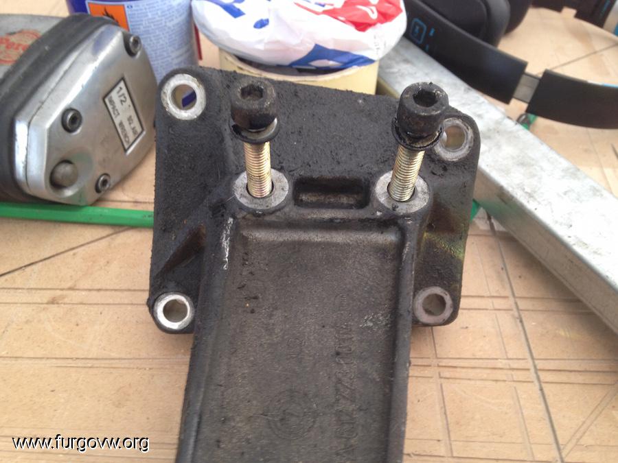

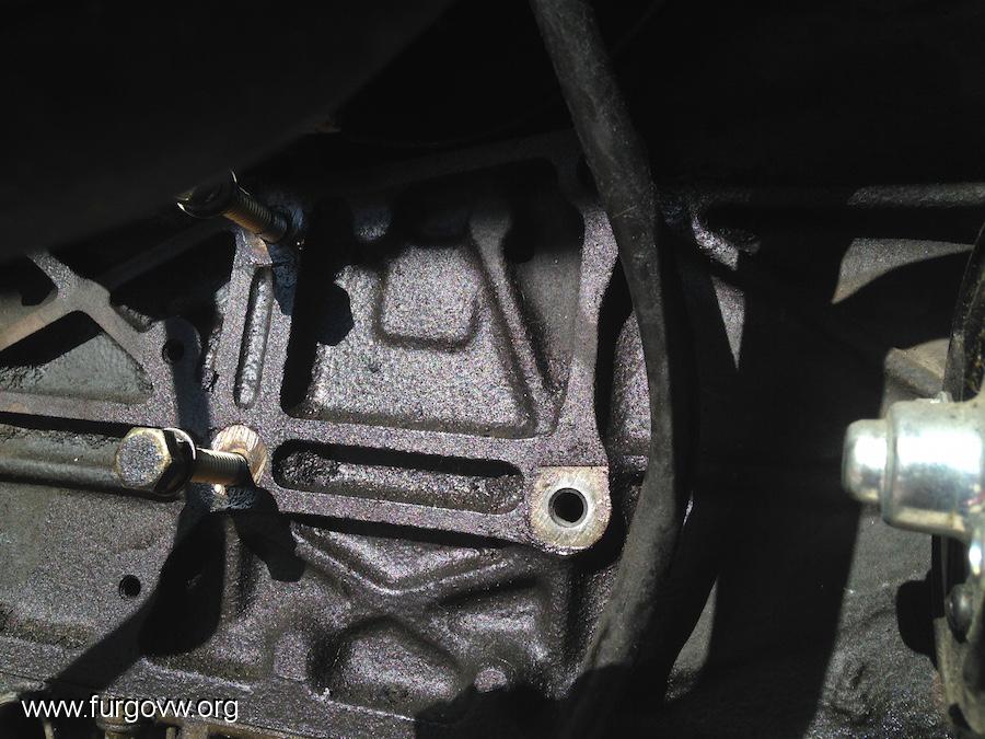

Esta mañana he estado trasteando con los soportes de motor. El bloque tiene la opción de montar otros soportes en otras posiciones, y pensaba yo que podría retrasar los de la sprinter, y cortando las torretas donde anclan en el puente delantero de la sprinter, soldarlas en la cuna de la 307 y aprovecharlos.
El fiasco es que por la forma de los soportes de Srpinter, no puedo ponerlos en los anclajes retrasados del bloque.
El patron de tornilleria no es rectangular en el lado de la bomba:
De hecho no es rectangular para salvar la bomba... el patrón para retrasarlo es simétrico, así que no puedo usar este soporte.
Estoy mirando de encontrar unos soportes de una 310D, que deberían de servir. La otra opción es hacerlos desde cero, un faenón de cortar placa de acero, y luego cuadradillo o similar.
En el lado del turbo sí que es rectangular y se podría retrasar.

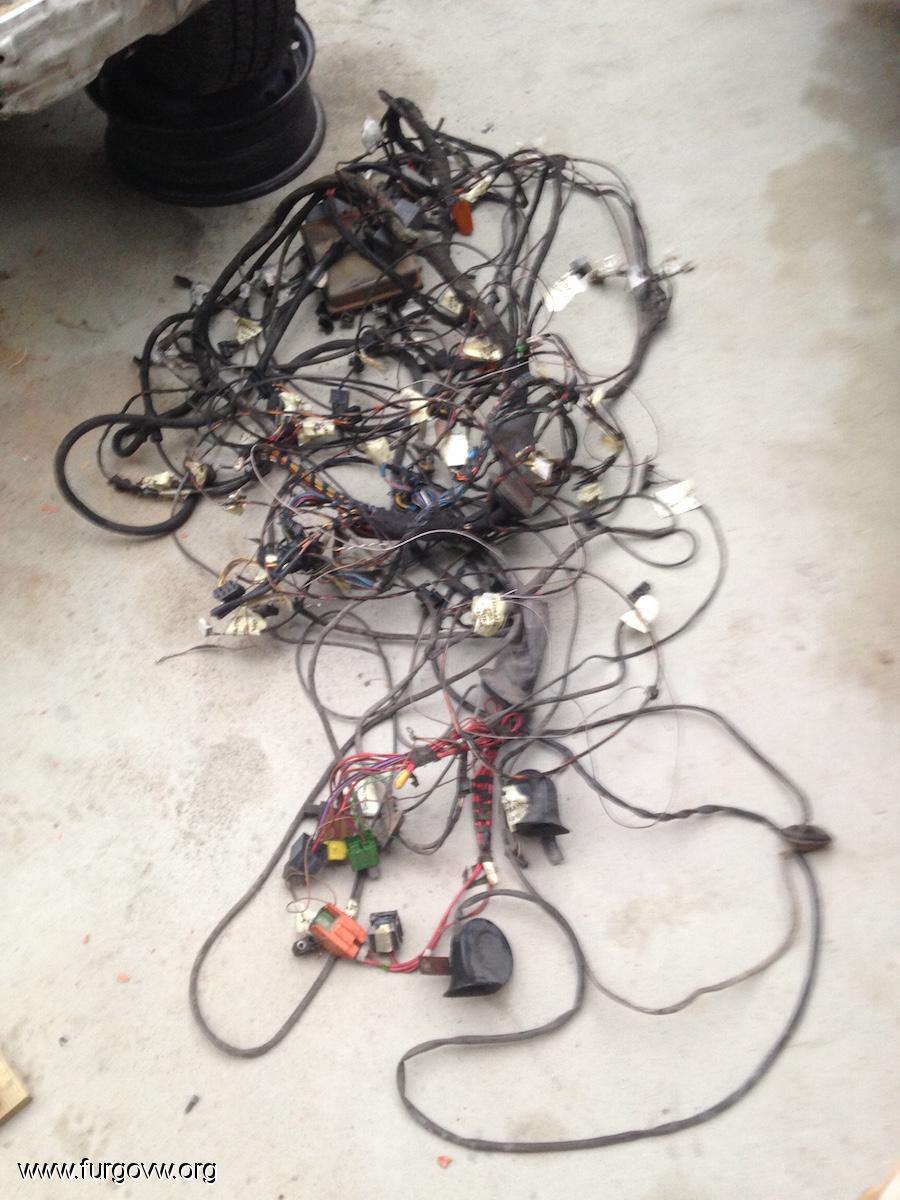

Mientras veo como solucionar esto,  me he liado a sacar TODO el sistema eléctrico de la Sprinter. Ha costado, pero al final ha salido todo entero, y etiquetado.
Ahora miraremos que necesitamos, y que no:

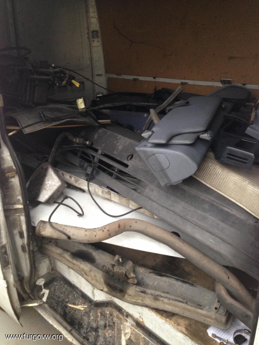

La caja ya está llena de trastos:

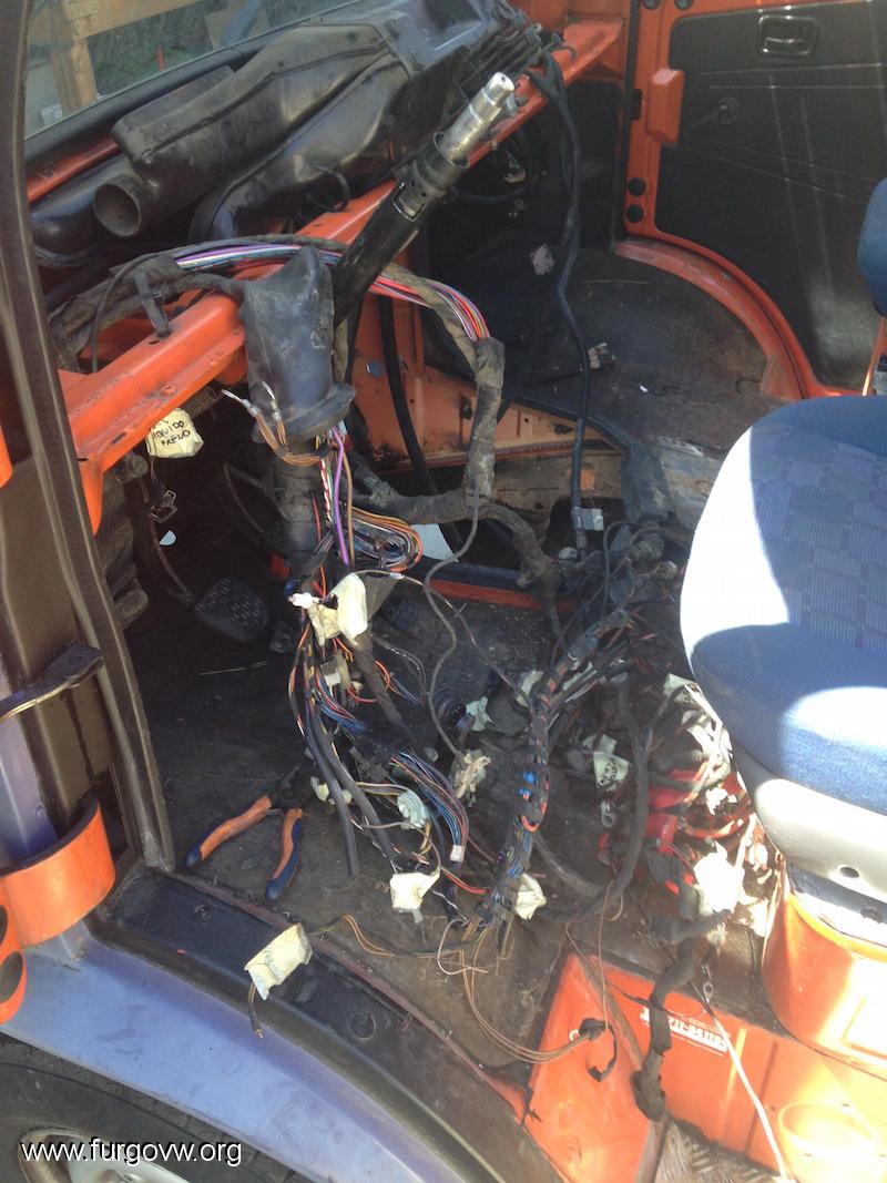

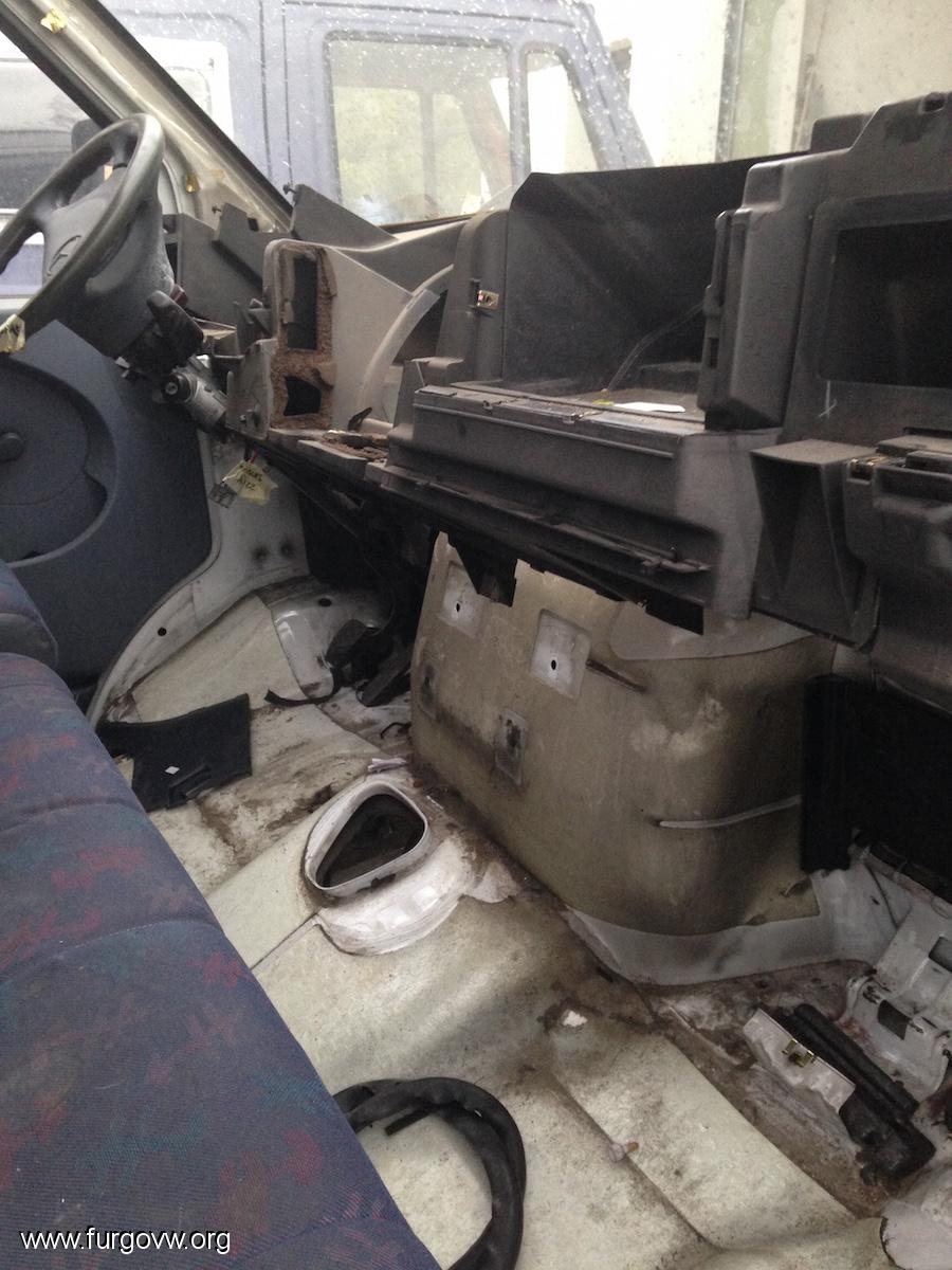

Y este es el estado de la cabina:
Mañana sacaré el volante y piñas de intermitencia y luces, a ver si encajan en la 307. No creo, pero lo intentaremos...

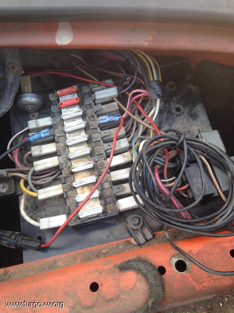

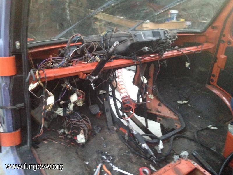

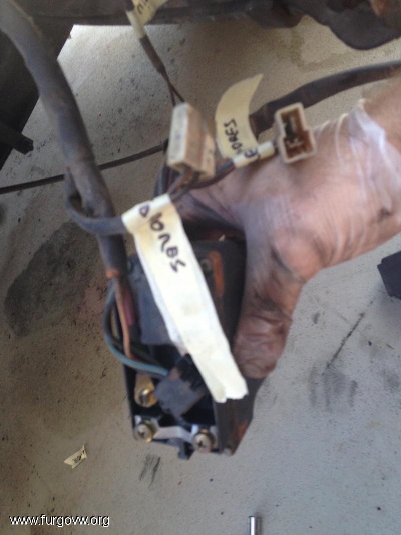

Hoy me he escaqueado un poco de currar, y me he liado, primero a sacar la instalación eléctrica de la 307D, luego a limpiar un poco el salpicadero del vano motor y tras asustarme un poco más con los óxidos y cantidad de parches que ya tiene la furgo, me he liado a injertar la instalación eléctrica de la sprinter.
Lo primero ha sido sacarla del cajón donde la metí, desenredarla en el suelo al lado de la furgo, y plantear lo que quería hacer con ella.
En principio, he decidido ir a lo más fácil, que es intentar meterla lo más parecido que en la Sprinter. L única diferencia es que la centralita he preferido meterla dentro de la furgo, más protegida que en el vano motor.
Esa "tontería" me ha supuesto tener que hacer bastantes malabarismos para no cortar ni empalmar cables, pero al final parece que todo ha encajado, el único cable que creo que me queda muy justo es el sensor de giro del cigüeñal, que va en la campana de embrague.

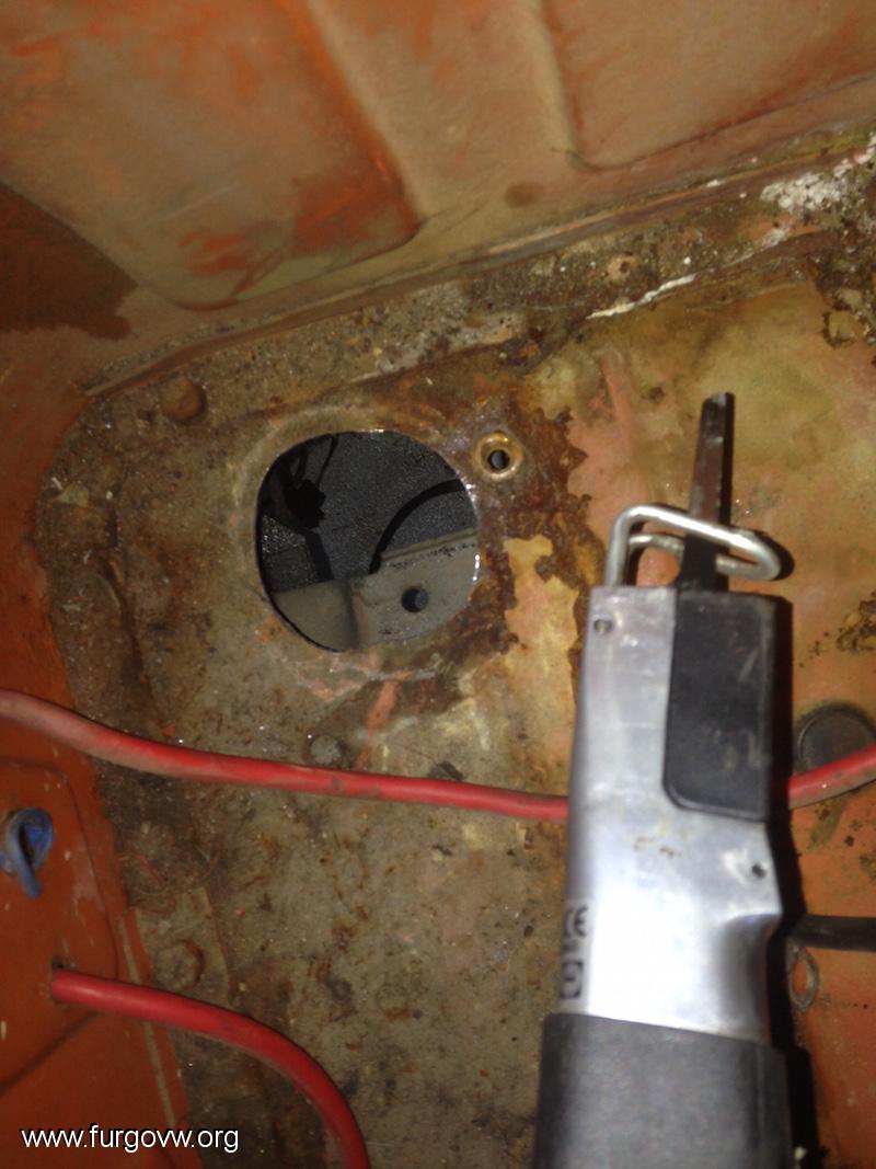

Me ha tocado agrandar el paso de cables entre cabina y vano motor y el de debajo de mi asiento.
Más o menos ya está todo en su sitio (que no conectado).
Ahora, a ir conectando cosas (luces, limpias, bocina....) y a añadir alguna cosa, como el interruptor del embrague, y el potenciometro del acelerador.
La caja de fusibles de la 307:
Etiquetando:

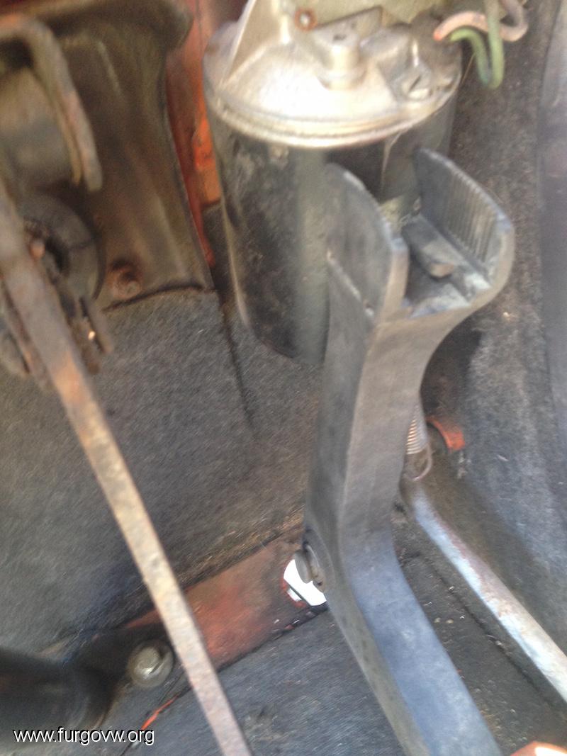

El pedal del acelerador de la Sprinter no se puede meter, pega con el motor de los limpias:

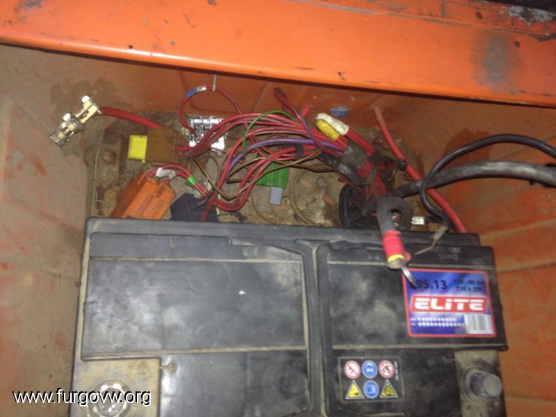

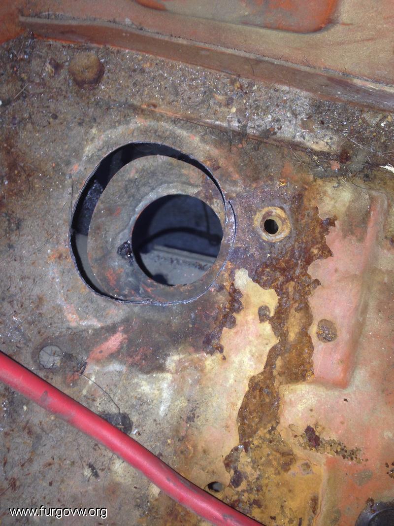

Sorpresa al sacar el deposito de agua de los limpias. Mucha tierra y óxido debajo:

Ampliando el paso de cables:
Con mi mejor amiga, la sierra de carrocero:
