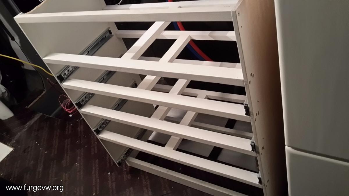

La estructura del mueble cajonero de la cocina:

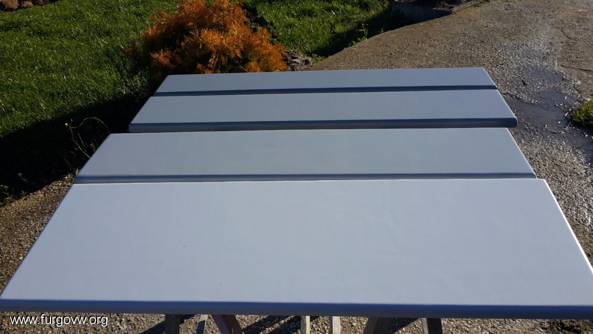

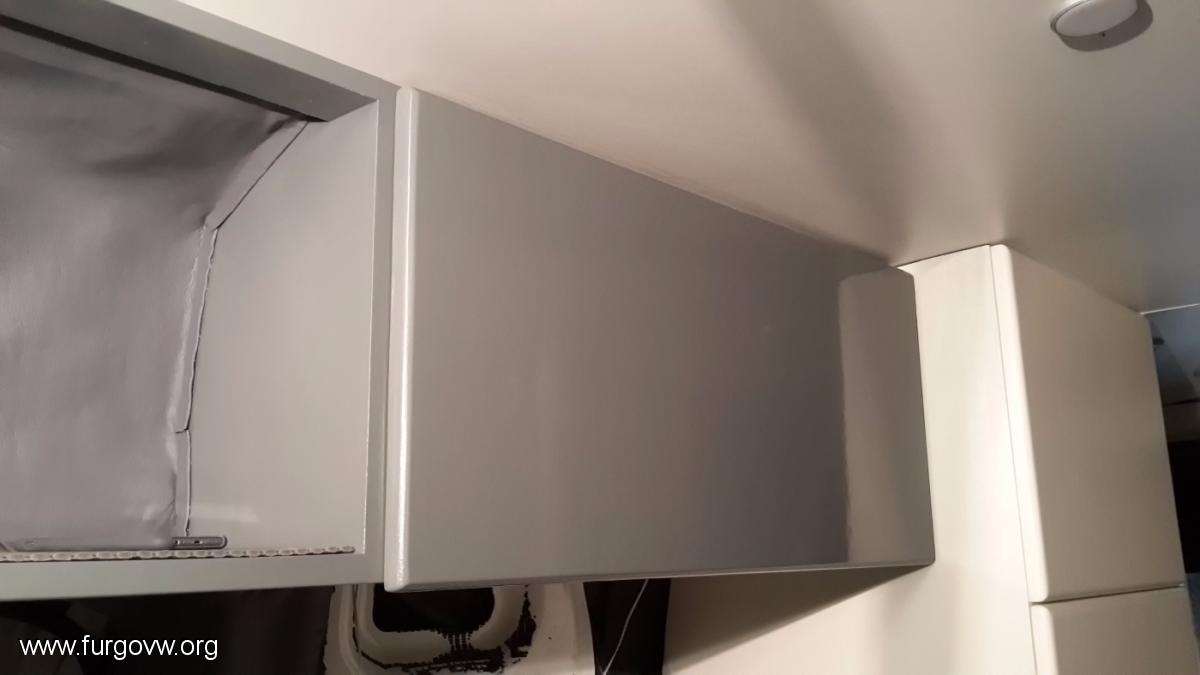

Los frentes de los cajones los lacamos en distintos tonos de gris, siguiendo un "degradado":
Las puertas de los muebles altos van en gris:

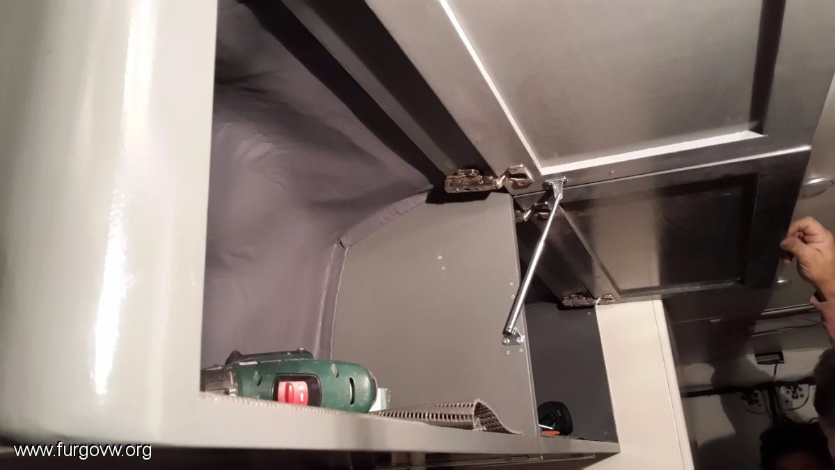

Lo que nos lió un poco fueron los compases estos con "amortiguador"... ¿Alguien sabe si hay truco o medida estandart para ponerlos?... Es que según los pongas, o no cierran las puertas, o no se aguantan arriba...  .confuso2
Ya véis en la foto que al final fue a la 4ª que conseguimos ponerlo a funcionar bien...

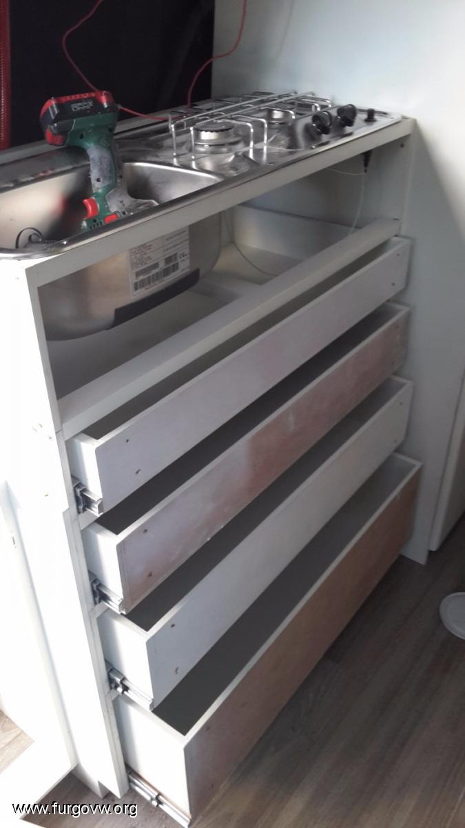

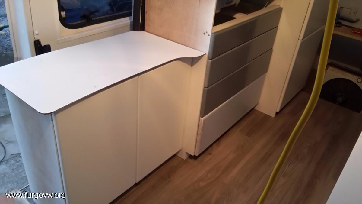

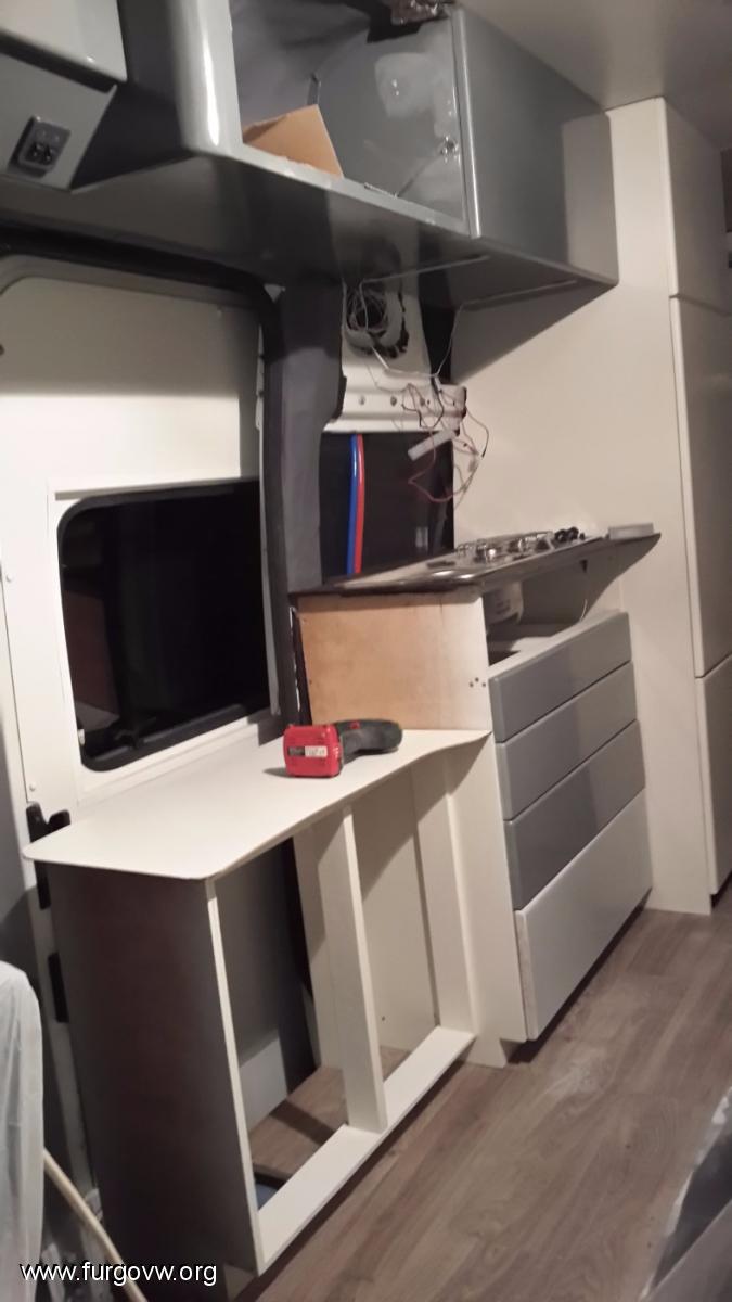

Más adelantos: La cajonera casi lista: .palmas
Las encimeras son solo plantillas... Y a los frentes de los cajones les falta el lacado final
Y el frente del cajón de arriba será falso para tapar la cocina-fregadero
¡Ah! y también acabé de poner el suelo vinílico...

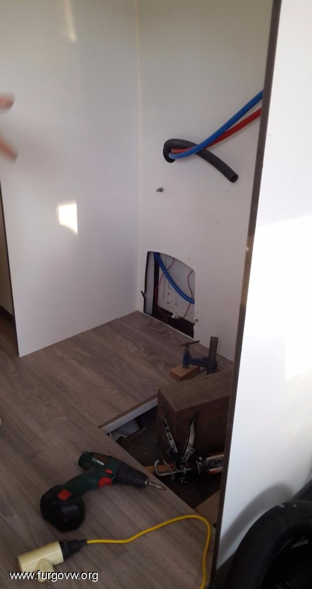

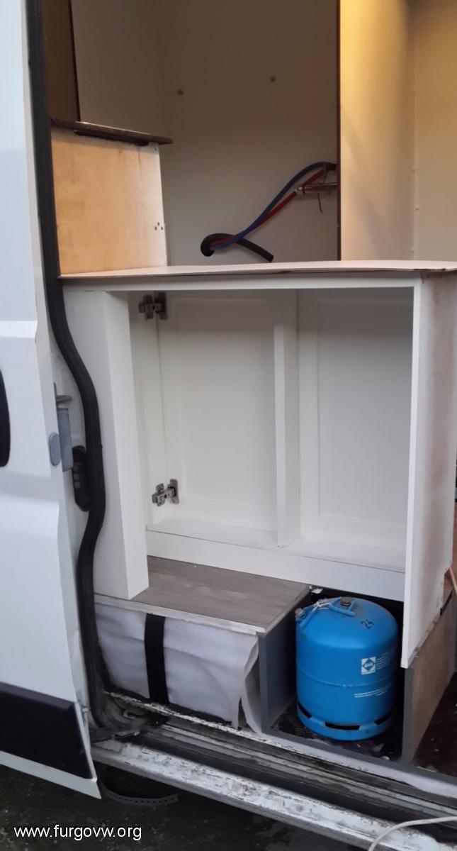

Y esta sería la vista del mueble por detrás... Le pondremos una puerta para acceder desde fuera y ya véis que pondremos la bombona azul ahí... Caben 2, la que veis y otra de reserva detrás (acostada, bajo el suelo elevado). Le haremos un "cierre" para que vaya independiente del mueble y le pondremos una rejilla hacia el suelo...

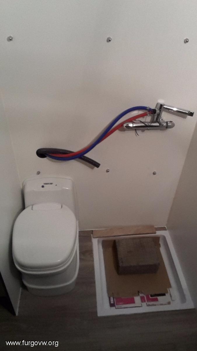

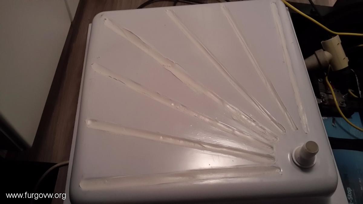

Y pusimos el wc theford y el plato de ducha en su sitio:
Al plato de ducha le pusimos sika en las hendiduras que trae (se lo vimos a algún forero y nos pareció buena idea) y luego lo pegamos a la base
ESERO
Buen trabajo.
Lo de ponerle sika en las ranuras del plato es para evitar que se rajen al pisarlos, mas cuando el plato este un poco pasado, lo que no veo es si debajo tiene una base estable, me imagino que si, porque si te pones de pie en el plato y no tienes nada debajo no te durara un asalto.  .sombrero
mitic
Cita de: ESERO en Diciembre 25, 2015, 22:13:27 pm
Buen trabajo.
Si, le hicimos una base firme para que quedase a "pre" con el suelo elevado...
Oye Esero, que tú controlas más que yo del tema... Lo de la bombona azul (dónde la puse, lo que le voy a hacer...) ¿cómo lo ves?...
¿Aplica la misma normativa que para las bombonas grandes?...
