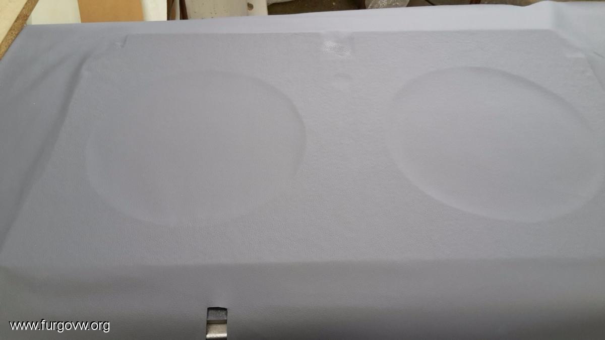

Hoy dejé  secando el cabecero de la cama y,  como es una base lisa, esa sí queda bien. Cuando esté colocado muestro fotos para demostrar q la polipiel es una opción  valida y queda bien

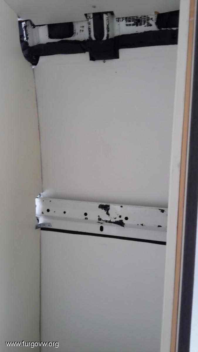

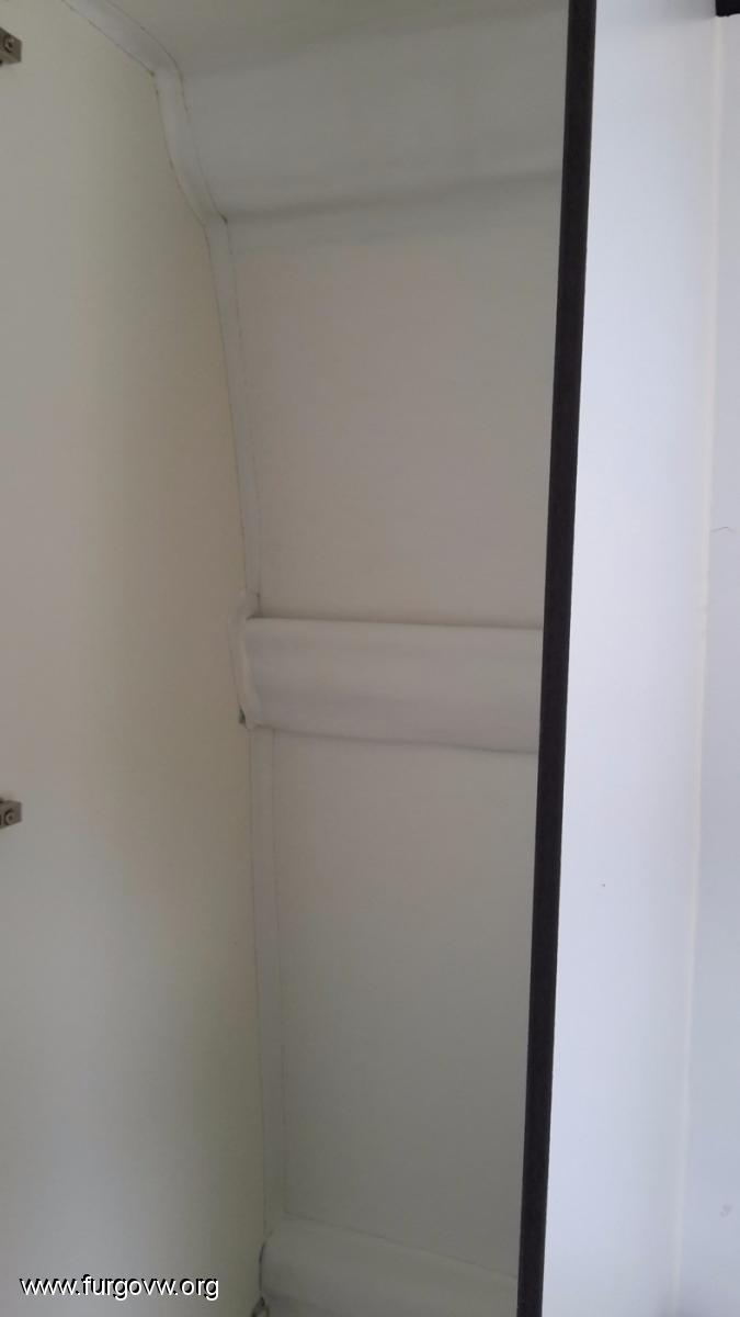

Otra opción  por la q nos decantamos por la polipiel es q queria q todo, incluso las vigas, llevasen aislante.

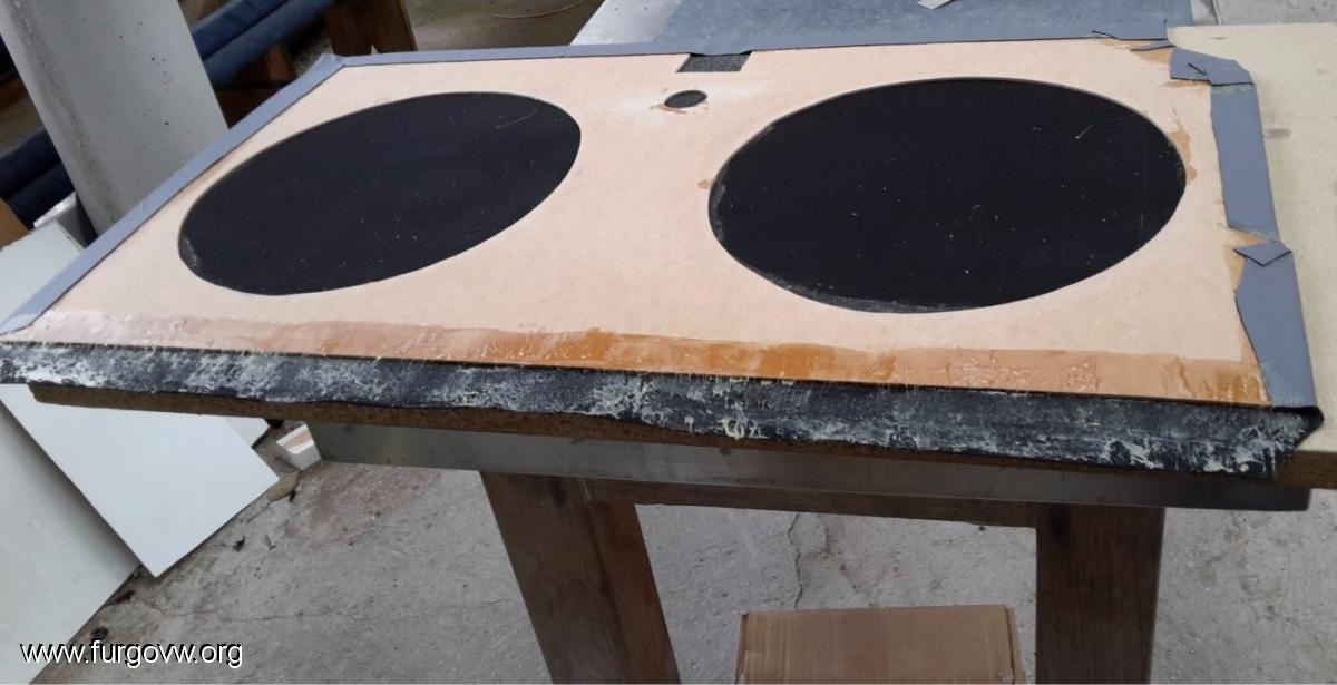

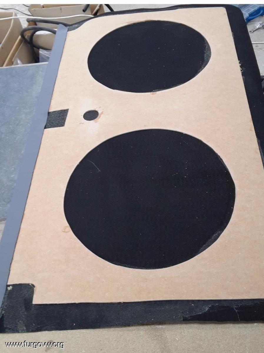

Y el panel de la litera superior.
Vista por atrás:
Y de frente:
Falta recortar los agujeros de los ojos de buey.

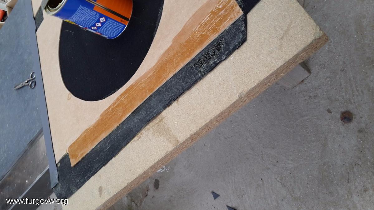

Seguro q ya sabéis como funciona la cola, pero nunca está  de más recordarlo.
Hay q aplicarla en las dos superficies  a pegar. Cuanto más fina se deje, mejor pegará.  Luego debemos esperar 10 minutos más o menos, o hasta q al tocar no se pegue al dedo. Y luego pegar perfectamente  a la primera porque a penas permite rectificaciones.
Yo, en lugares de muy difícil acceso aplicó solo la cola en la polipiel  dejándola más gorda, la pego y separó  para dejar actuar los 10 min. antes de volver a adherir finalmente.
