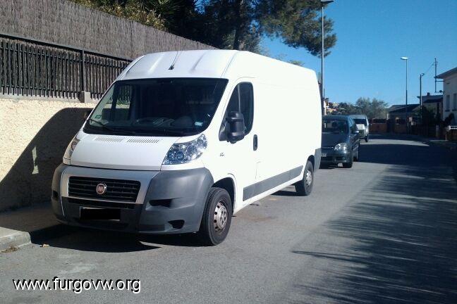

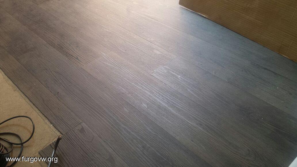

Os presento a mi Fiat Ducato recién comprada y en proceso de camperización.
Acabo de empezar con esta aventura, poco a poco iré colgando fotos de mis avances y espero que entre todos me ayudéis aclarar algunas dudas que se me van ocasionando.
Aquí os dejo mis comienzos....
vice
Buf en ese suelo se va a notar mucho la mierda, todas las pisadas se van a ver como huellas blancas de la suela de los zapatos.
Aun asi esta muy guapo pero yo prefiero algo mas sufrido.

La verdad es que a mi el suelo me gusta mucho, yo lo llevo mas claro, y creo que mas claro...mas guarrete. Depende de terrenos claro, yo soy de zona de barro, no de polvo jeje

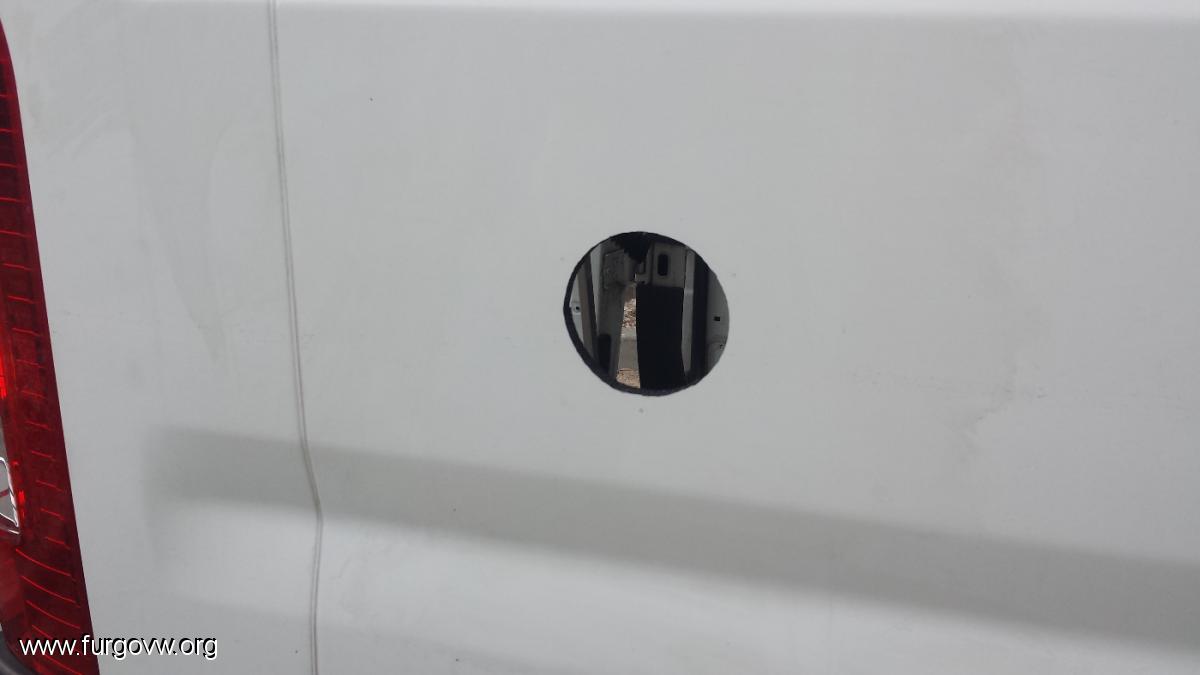

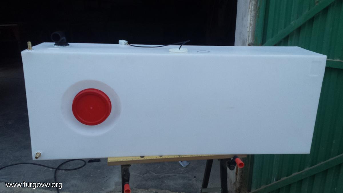

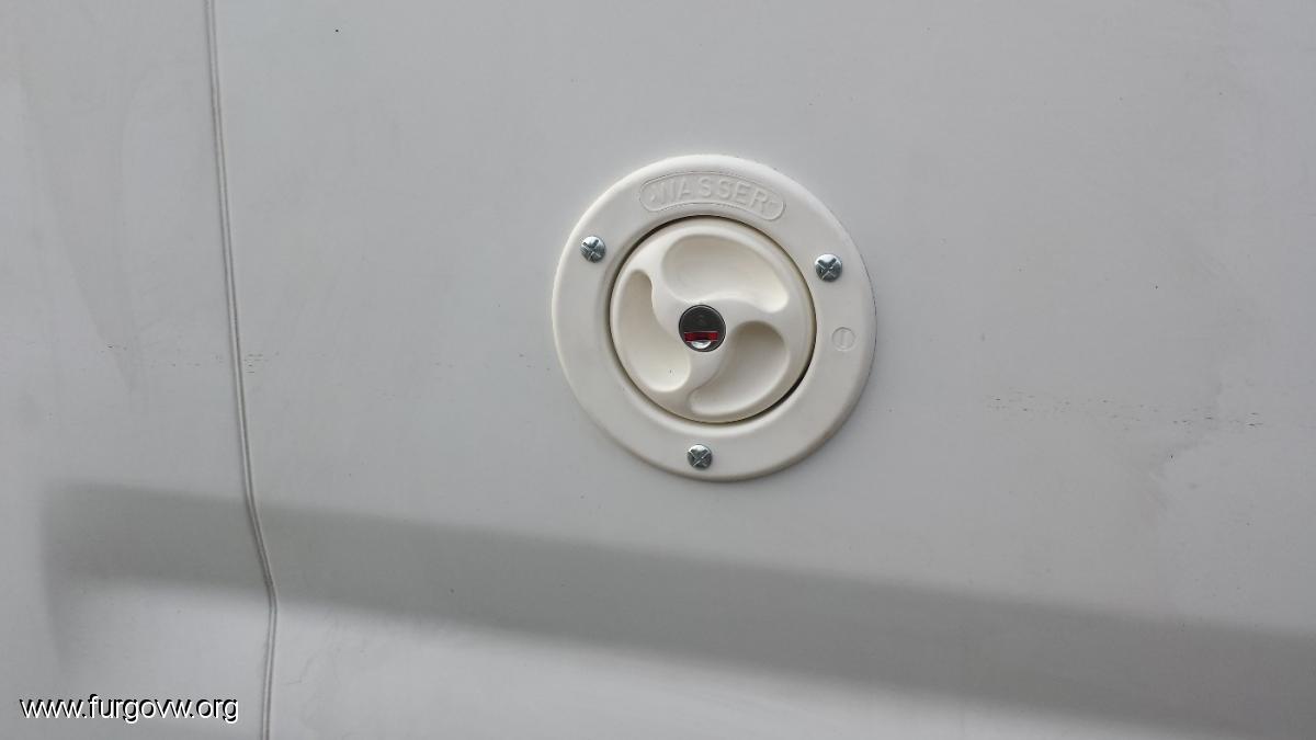

Bueno aprobechando el puente adelante un poco el proyecto, y me quité el miedo a hacerle agujeros a la furgo ;D

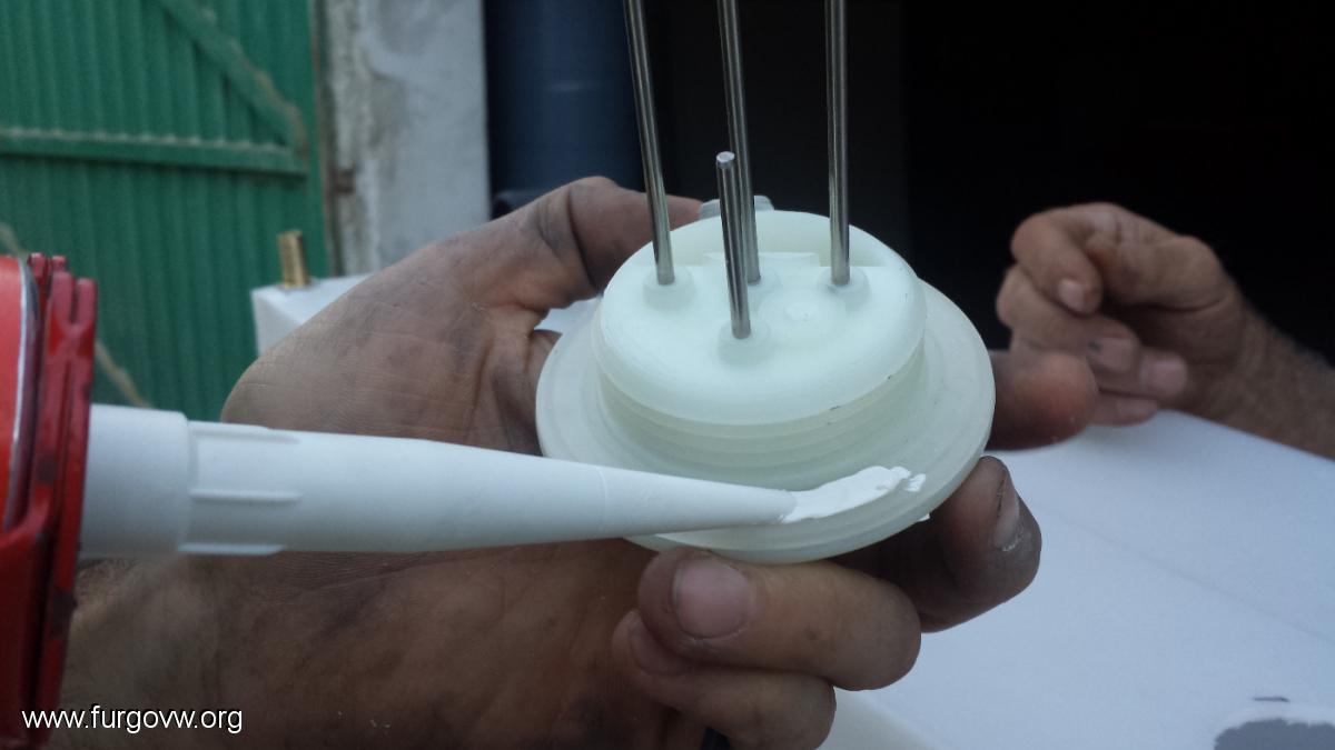

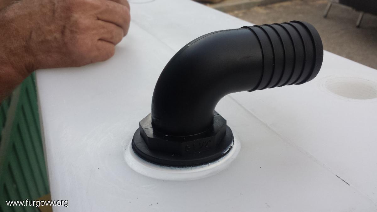

depósito terminado
Los tornillos no son los definitivos, buscaré unos más discretos

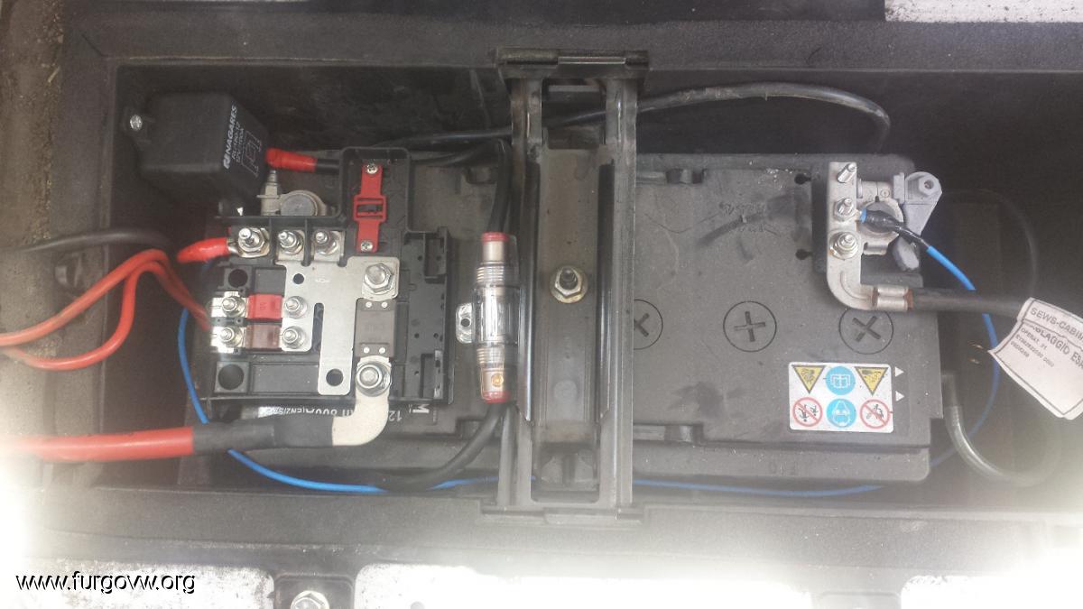

Tambien adelanté algo para instalar la segunda bateria

Flipante, he heredado una ducato del año 2000 y voy a seguir tus avances. Muchas de las cosas que tu montes la mia no las llevara pero voy a seguir tu hilo he intentar llevar a la practica parte de tus montajes.
Una primera duda que no aprecio en tu obra. El suelo es sintasol sobre madera, tarima o tablero? gracias
