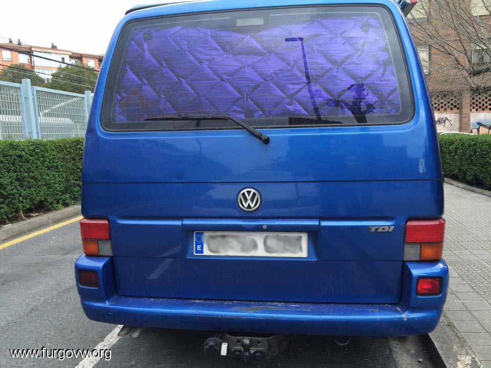

Bueno, lo prometido es deuda: aquí van una serie de fotografías de como la tengo montada la mini camarita erisin conectada a la pantalla de la autoradio...
Primero por fuera.

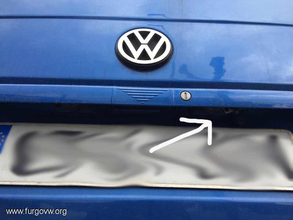

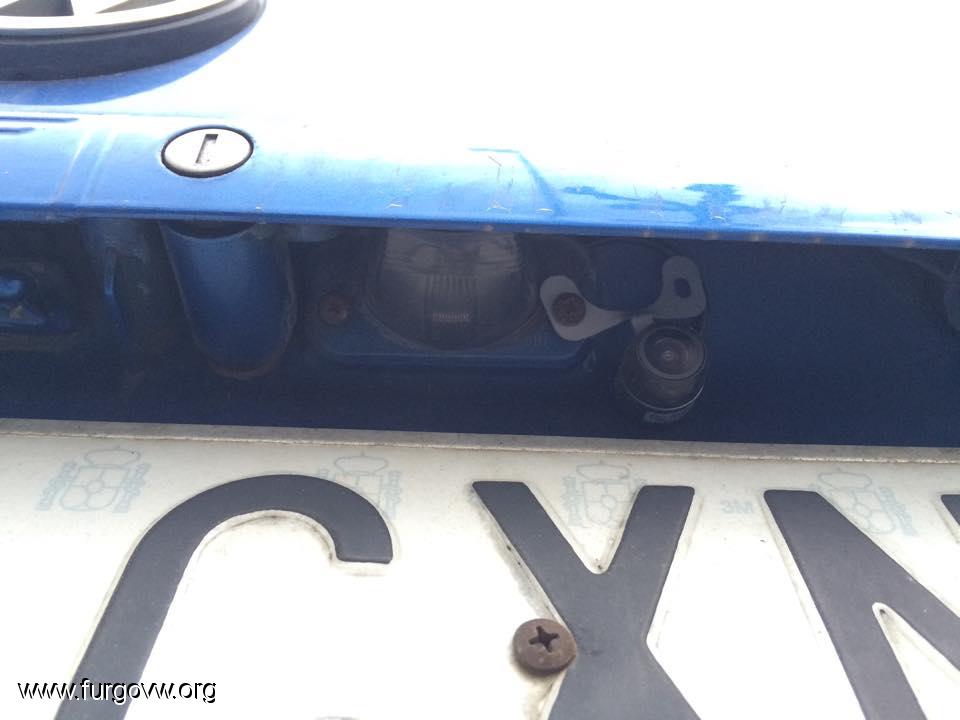

La cámara está anclada a uno de los tornillos de la luz de la matricula, así que no tuve que hacer ninguna modificación en la chapa como tal.
Como podréis ver, pasa bastante desapercibida y practicamente queda totalmente oculta.

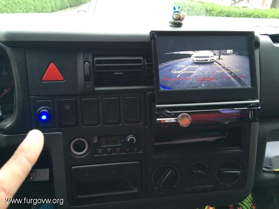

En cuanto al interior:
Esta cámara está pensada para activarse automáticamente al dar la marcha atrás pero me parecía mejor idea poder activarla y desactivarla a mi antojo, incluso utilizarla como retrovisor. Así que la instale con un interruptor en el salpicadero que podréis ver en esta imagen. La cam (puenteada al interruptor) toma la electricidad o los 12V del mechero del salpicadero, ya que me da los 12v sin tener que tener la llave puesta en el contacto Acc. así la puedo usar y cotillear si hay alguien merodeando por los alrededores de la furgo, especialmente útil a las noches.
Por último, aquí el detalle de la vision 170º de la cámara. Si os fijáis el punto ciego lateral es mínimo y uno aprende a leer lo que está viendo anticipando un posible contacto por las esquinas de la furgo, pero practicamente me cubre toda la parte trasera. Y por otro lado si os fijáis, en la parte de debajo de la imagen se puede ver la parte superior de la bola del remolque con lo que puedo ver claramente cuando golpearé cualquier obstaculo por la parte trasera.
