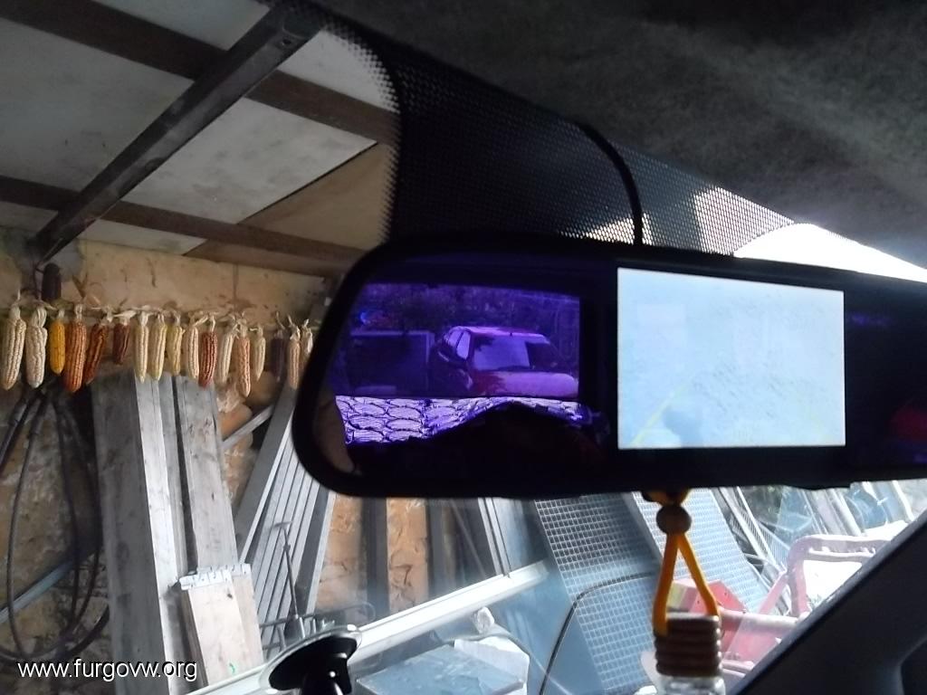

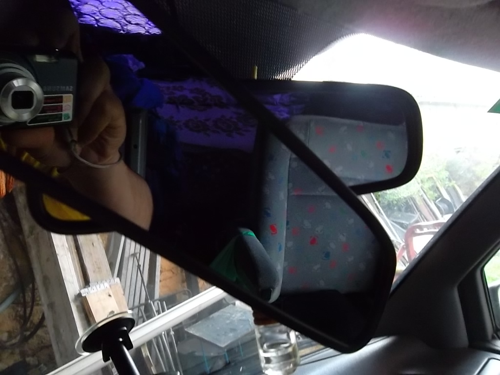

No se como es en concreto el del enlace que puse ya que es mas grande que el que tengo, el doble. Pero el mio funciona tan bien como el espejo original.
En el centro ves la imagen de la camara y en el lado mi cache que esta aparcado detras, a traves de la luna trasera que esta tintada(bueno con lamina solar). Y por si hay dudas otra foto del retrovisor original junto con el retrovisor-pantalla que es el que esta por delante del otro

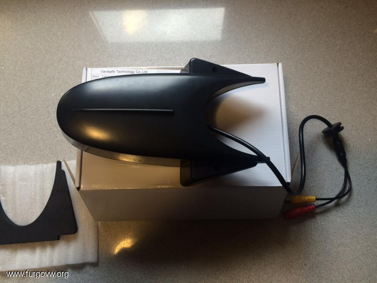

Yo me he pillado una similar a la original de la sprinter/crafter, tiene buena pinta aunque aun no me ha llegado y no puedo opinar (tampoco la furgo, pero voy comprandole cosas... ;D), de todos modos teniendo en cuenta que por la original de mercedes me pedian 1200€  .loco2 creo que esta por mala que sea me saldra mucho mas a cuenta!!  .palmas
En cuanto la tenga en las manos y montada pongo las fotos!
http://es.aliexpress.com/item/IP68-CCD-MB-Sprinter-VW-Crafter-Camera-For-Rear-View-Free-Shipping-Type-VS807/1791420592.html
PD: yo la compre en oferta limitada a 72€

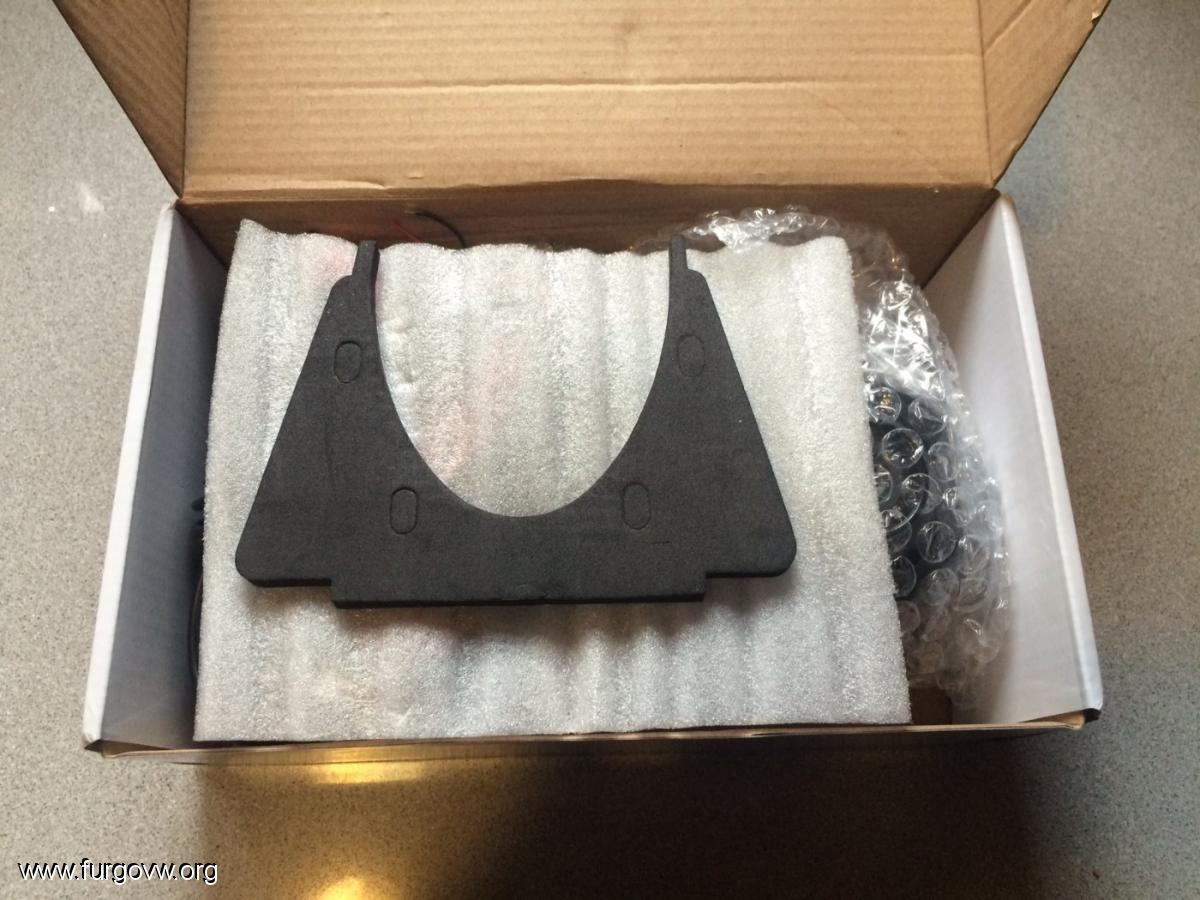

Bueno ya la tenemos aqui!! os dejo unas fotos... .palmas
La he probado con la tele de casa y funciona perfectamente! Una duda...quiero instalarla ademas de que funcione con la marcha atras, que funcione manualmente con un interruptor, mi duda es: Al accionarla manualmente no se encendera tambien la luz de marcha atras? que sistema hay para que esto no ocurra? algun tipo de rele o selenoide que funcione como interruptor automatico uni-direccional... alguno lo tiene conectado asi??
Gracias!
RayMary
Ya lo tengo! se soluciona con un diodo anti-retorno colocado entre la luz de marcha atras y la conexion donde llega el cable del interruptor hacia la camara, si a alguien le sirve de ayuda...ya lo sabe!
