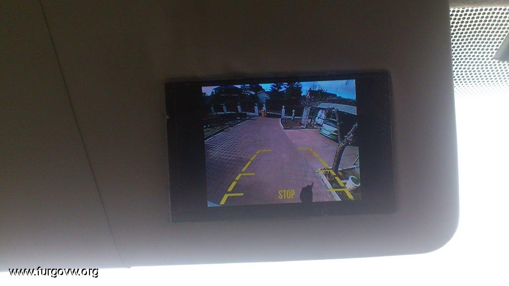

Yo la que tengo la pille barata en ebay y tiene 170º, no se ve el parachoques porque la he orientado un poco mas hacia arriba porque encuentro mas util ver en distancia con ella.

He tenido otra cámara  sin angular en otra furgo y la verdad es que nunca he echado de menos ver el parachoques, y a nivel personal casi preferiría una cámara sin angular y por tanto sin distorsión de distancias, pero es lo que había, no encontré cámaras con mirroring para marcha atrás sin lente angular.
La iluminación infrarroja por leds no le encuentro utilidad, la cámara tiene un umbral de iluminación muy bajo, así que solo con la luz de marcha atrás se ve de fabula y hasta unos 20-30m de noche, mientras que las que tienen infrarrojos tienden a deslumbrarse con las luces de la calle o de los otros coches.
Y la llevo instalada por cable, porque mi furgo tiene mampara y la frecuencia de utilizan esos transmisores no lo lleva muy bien atravesando metal, así que ante la duda lo puse cableado.

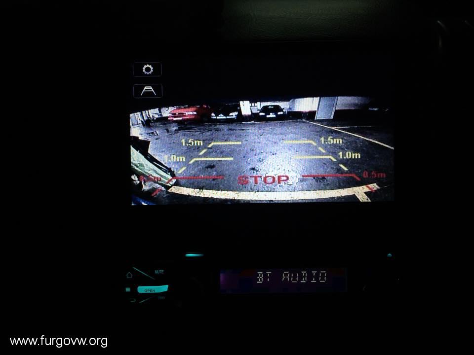

yo lo he puesto aqui
y lo veo asi tambien....he apurado mas el parachoques para ver simplemente el filito del parachoques y aprovechar mas horizonte...pero poco historia he ganado.
GRACIAS CHEWBACCA por las fotos..me las he apropiado, espero que no te moleste.
Pero claro veis como se ve, nada de horizonte ni de las esquinas del coche.
En cuanto a lo de las camaras que ponen los grados que enfocan...120º...170º, las chinas mienten mas que hablan......
La mia es de 170 y con leds para la noche, y la verdad que en el garaje se ve bastante bien, en cuanto al ojo de pez.....poca historia.
