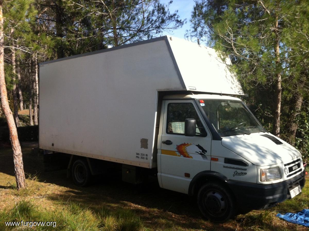

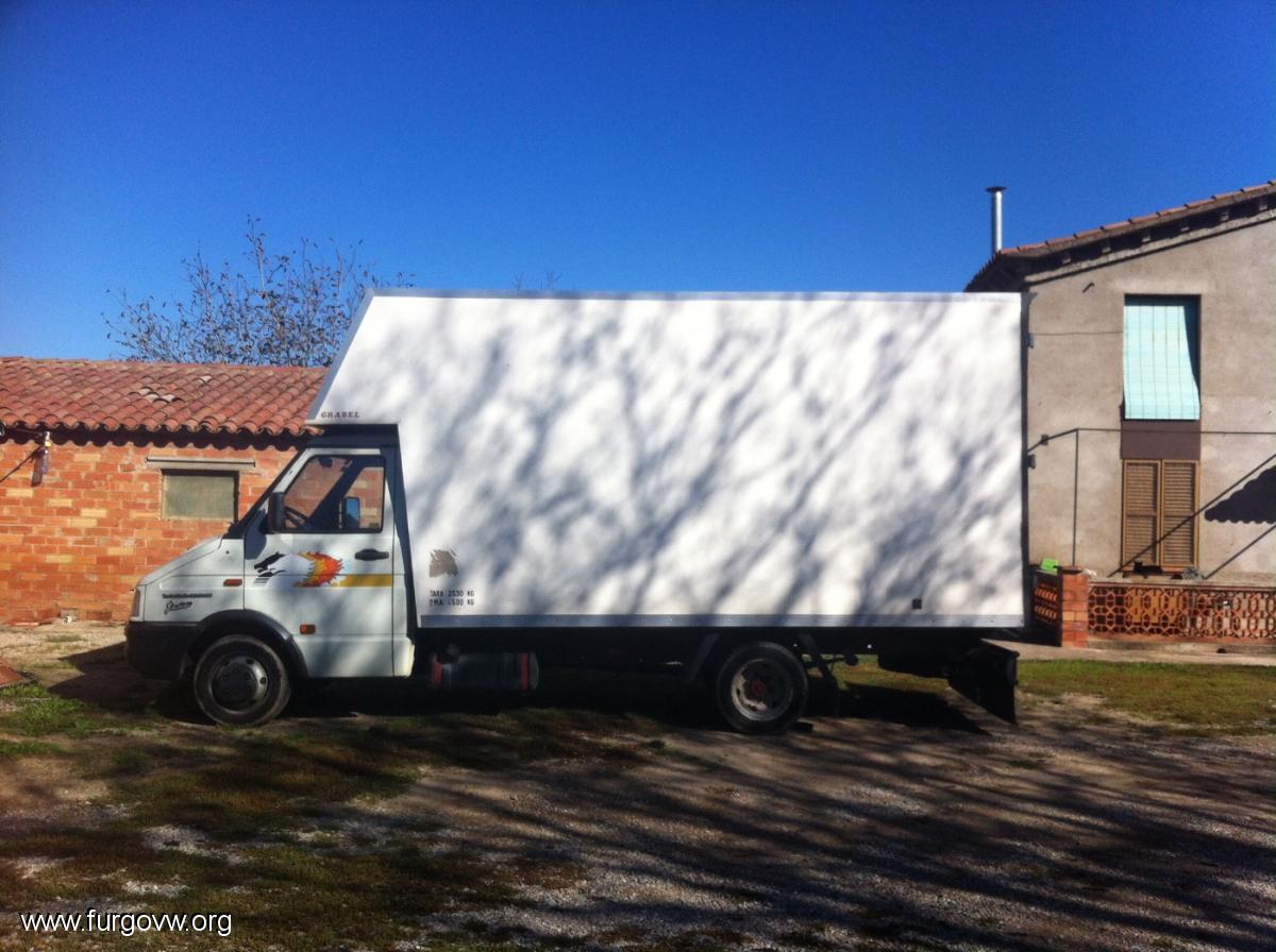

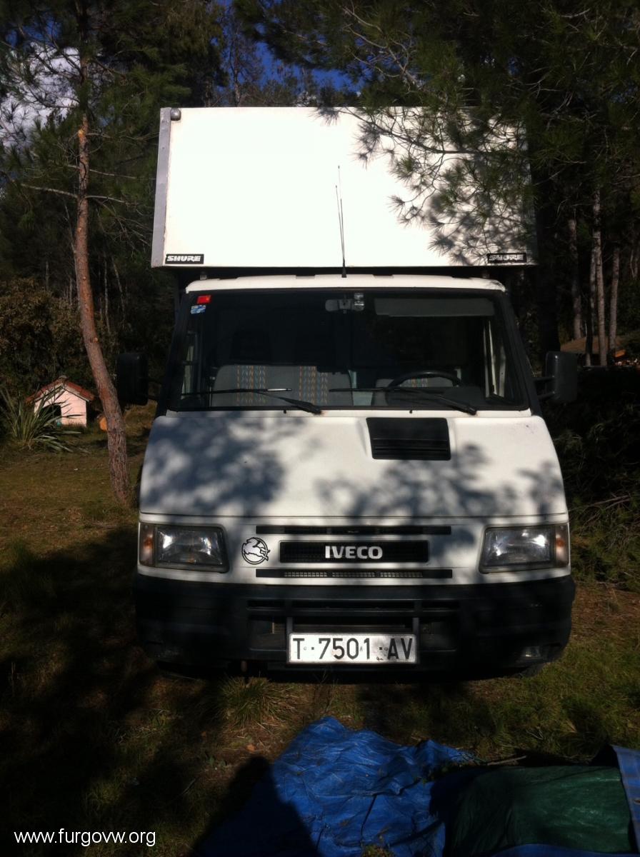

Por cierto, aqui os dejo unas fotitos de mi nenee!!

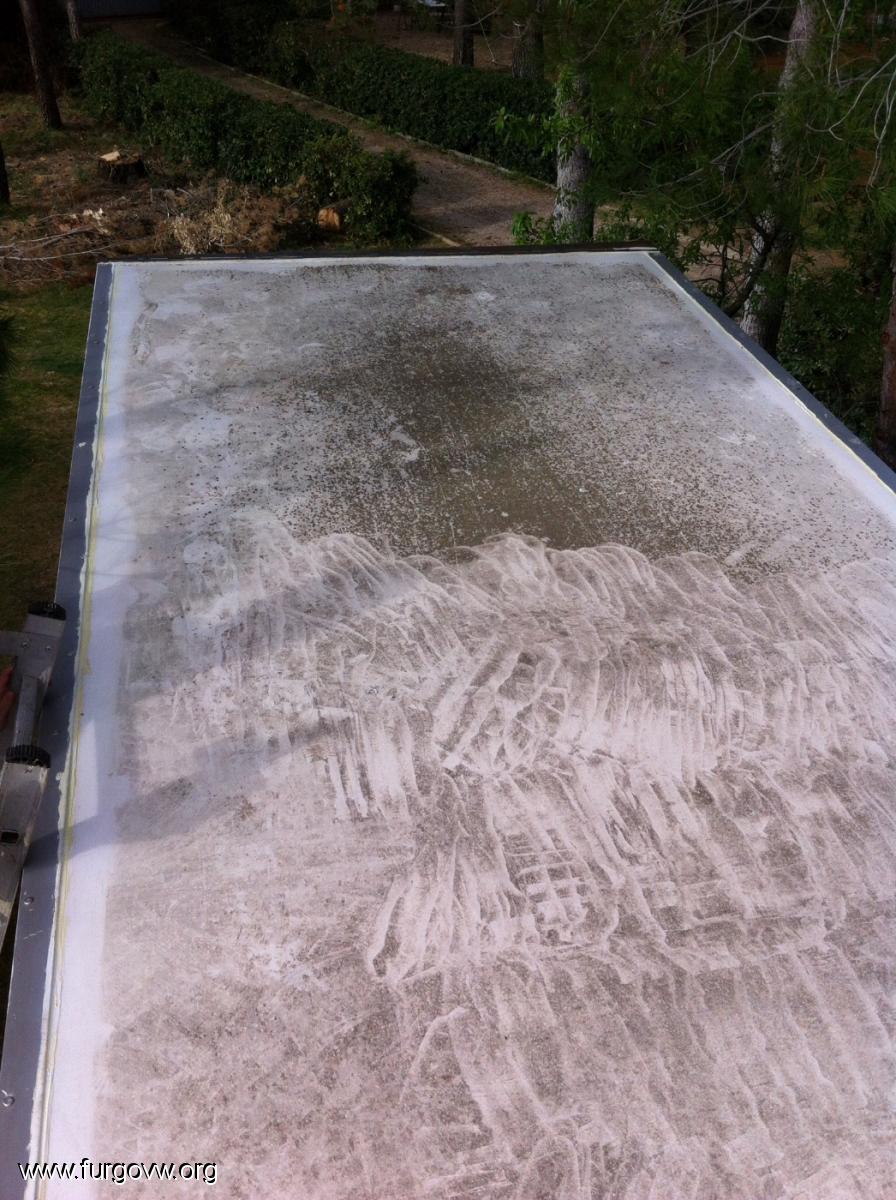

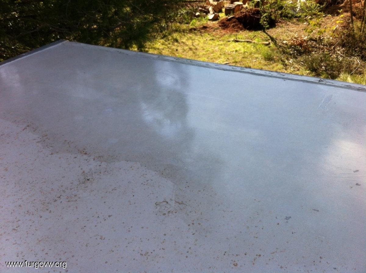

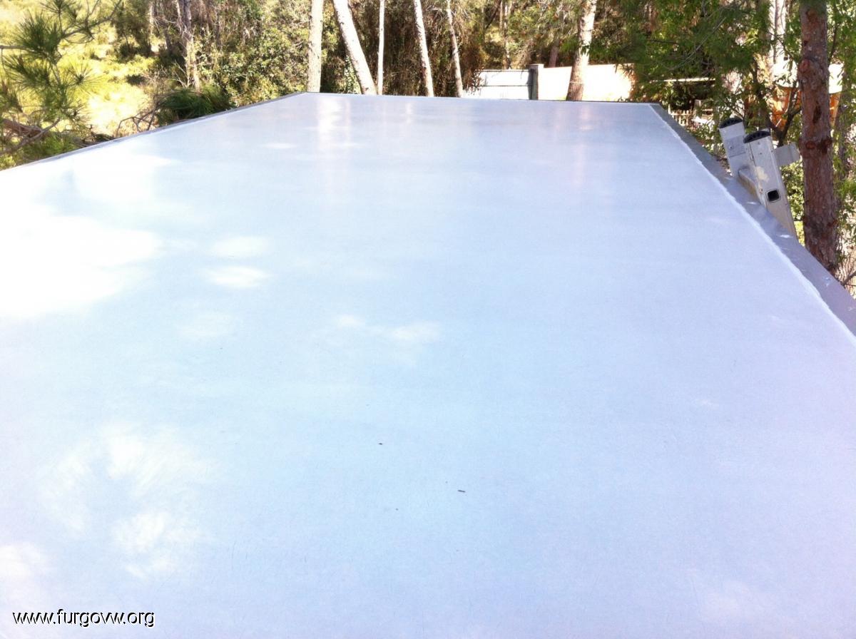

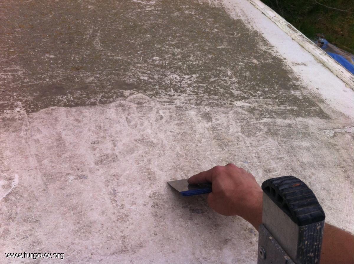

Después de estos dias inactivos, me he dedicado a limpiar todo el techo del camión y a quitar toda la silicona de los bordes de las paredes i de techo.
Aquíos dejo 4 fotos que he ido haciendo cuando me acordava.. Jejee,espero k os guste como ha quedado. Gracias.

Ostia que paliza!! Buena base a ver que sale de ahí jeje
perroflautero
Vaya bicho, en eso no te faltara espacio jeje, y con toda la mierda que le estas quitando seguro que corre mas ;D

Existe una banda adhesiva aluminizada que podrías pones alrededor del techo, donde has sellado con sika, luego la pintas si no la consigues en blanco y te curas en salud ya que el agua tiende a pararse en ese escalón que se formas en los ángulos de las orillas.
Otra cosa es a quitar del centro ese charco que se forma en esos camiones de subirse encima de el, desde dentro con un puntal y subirlo un poco nunca le vendría mal.
vice
Sanea ese techo y luego ponle un vinilo, asi te libras por completo de las goteras
