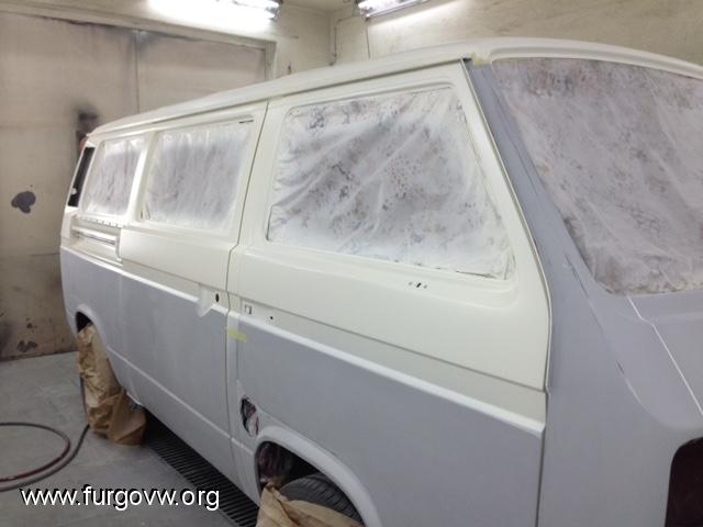

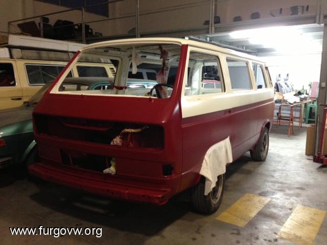

estava na hora de restaurar a fredstar

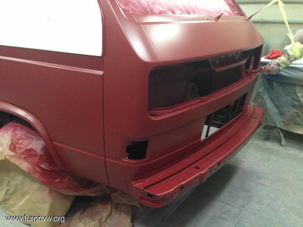

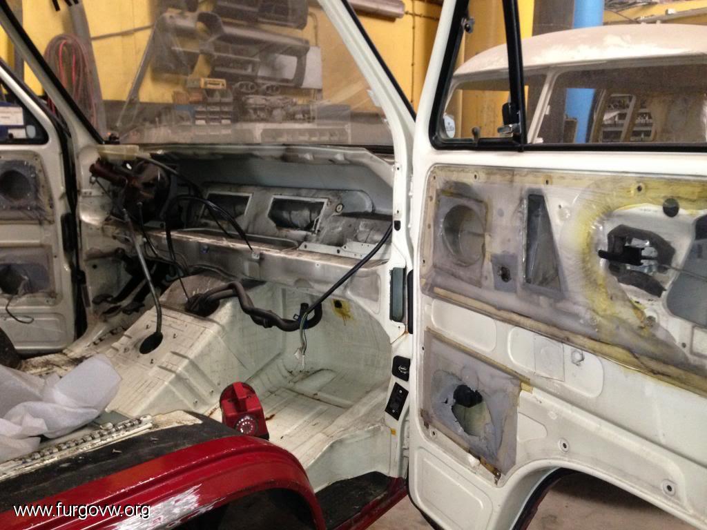

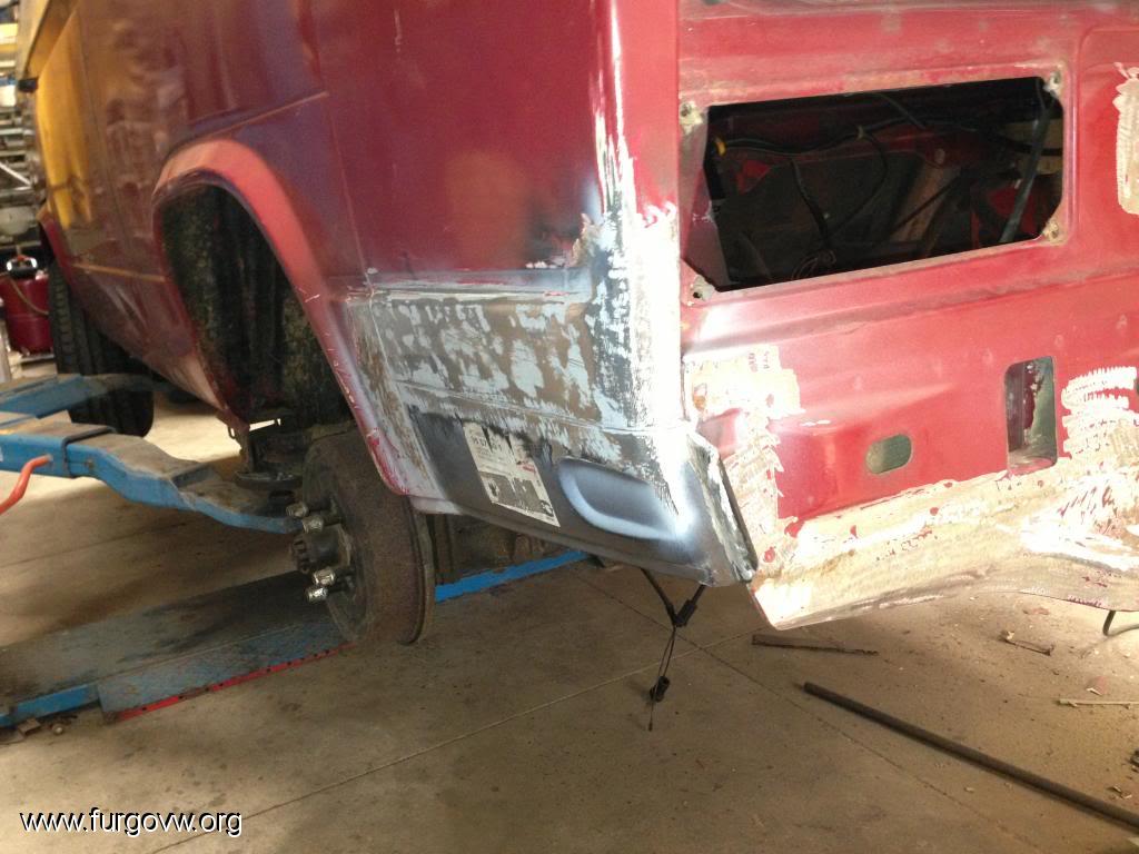

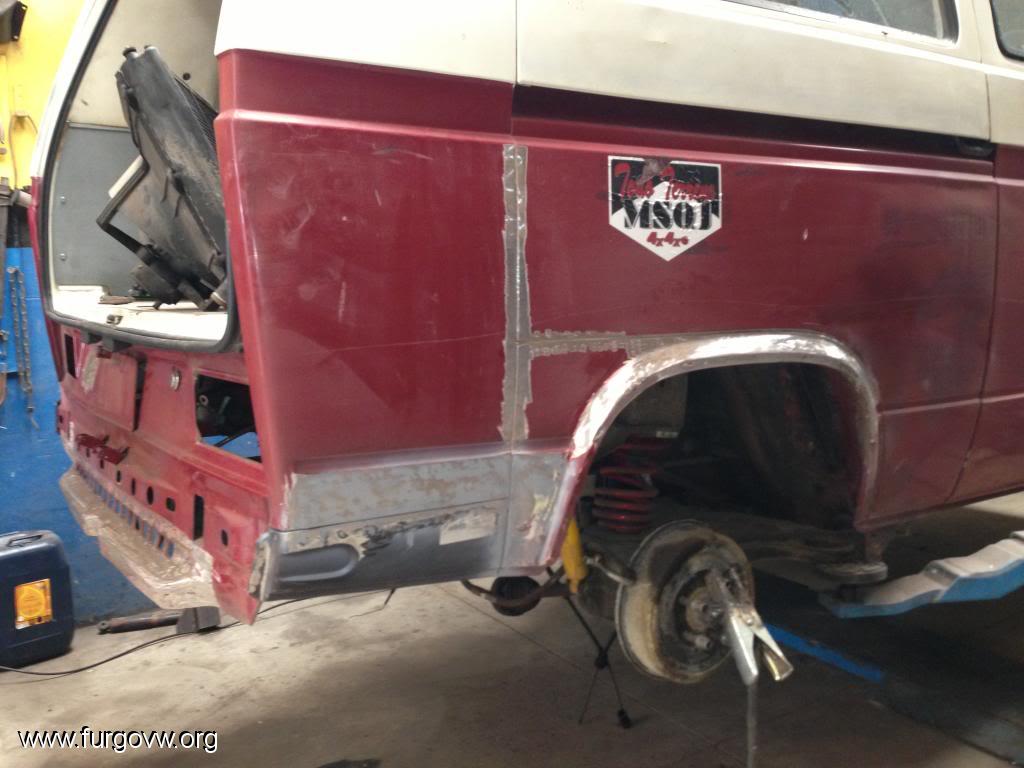

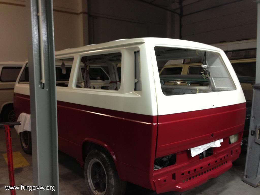

depois de reparada de chapa e pintura mudei todos os componentes da suspensão e direção.

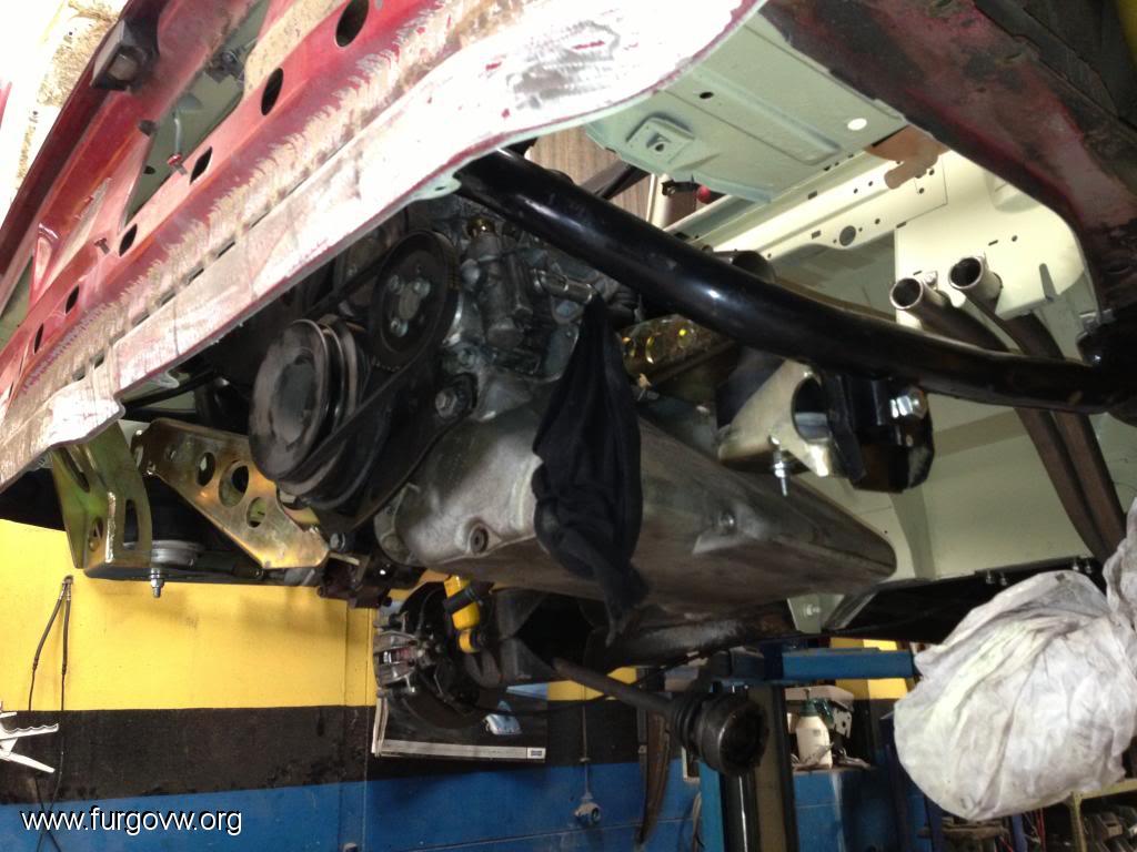

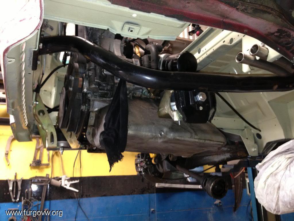

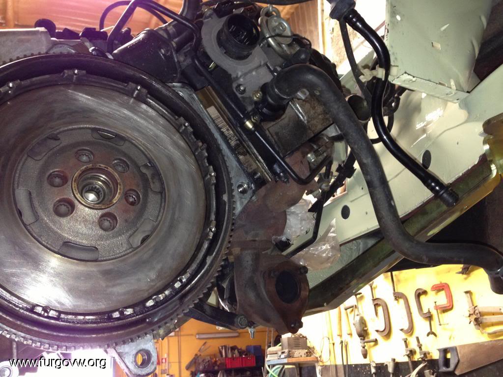

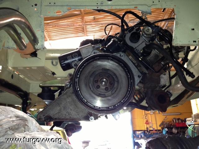

montagem do motor
revisão geral do motor como correias filtros e troca do carter do meu antigo motor.

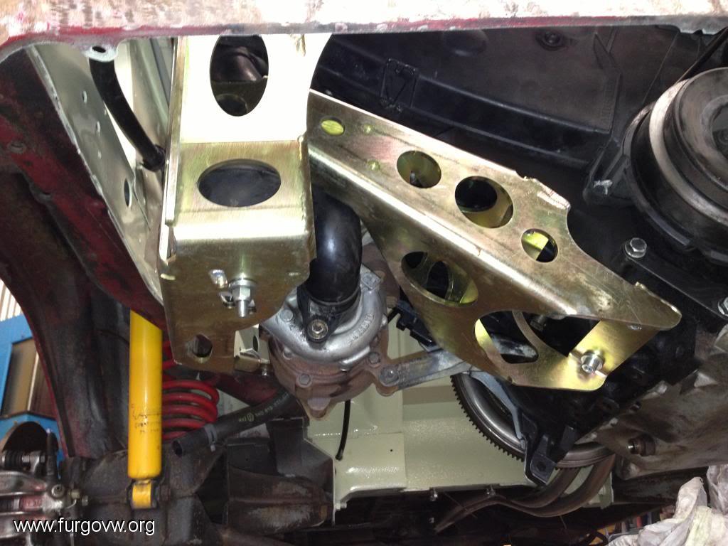

comprei suportes de motor a uma empresa na Alemanha especialista em transformação de vw t3 tdi
estes suportes tem apoios de motor de vw passat poara reduzir vibrações na furgo

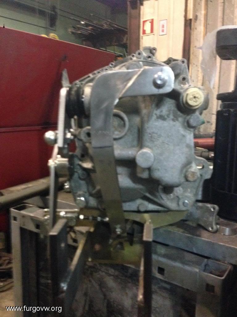

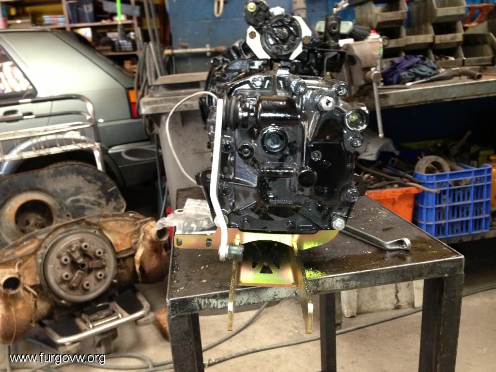

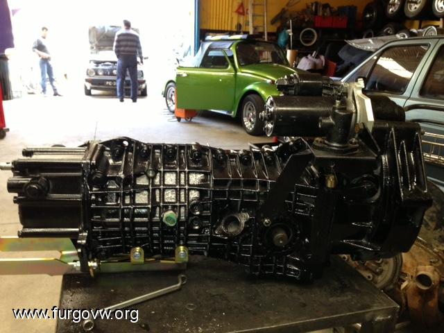

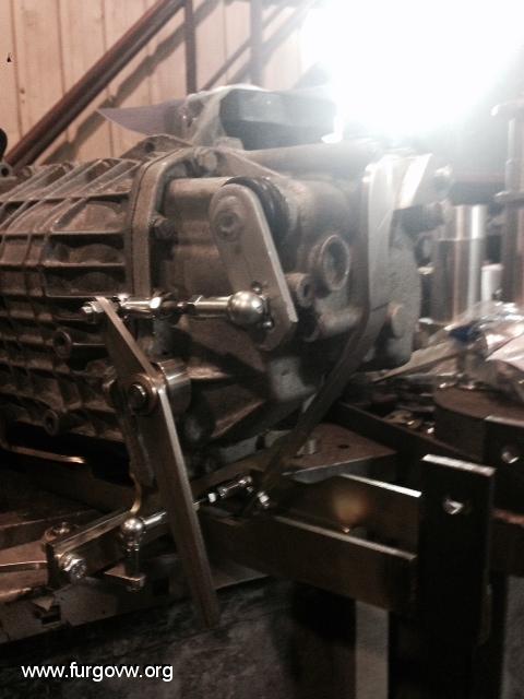

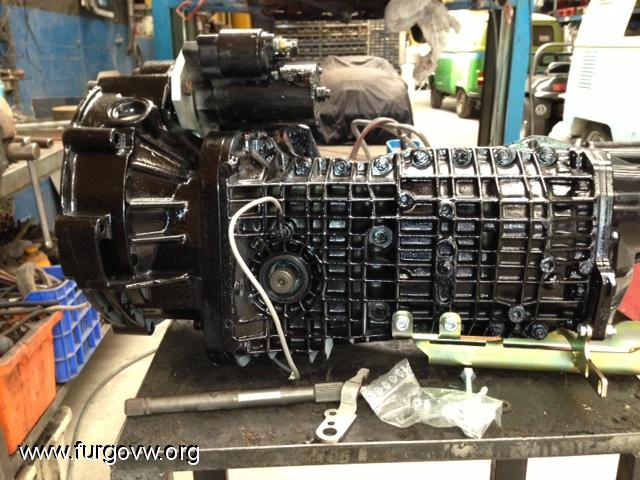

a caixa de velocidades da t3 não é boa para tdi  e decidi montar uma caixa de Renault 21 ref. un1 03.
comprei todos os suportes novamente na Alemanha

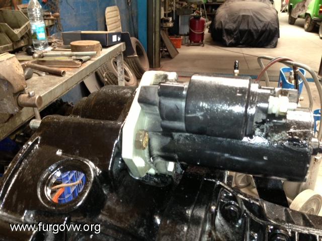

brida para adaptar motor de arranque de seat tdi
continua

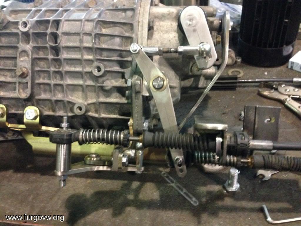

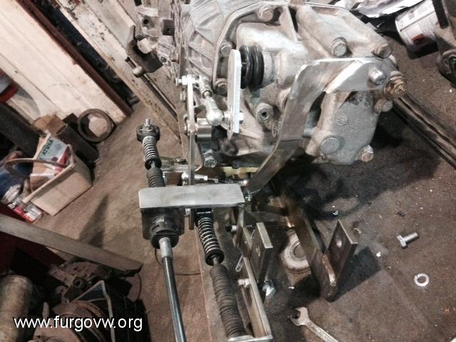

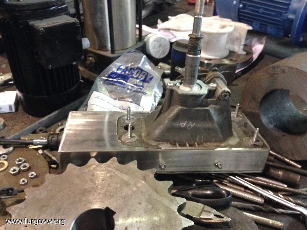

comando caixa  por cabos e mecanismo vw caddy

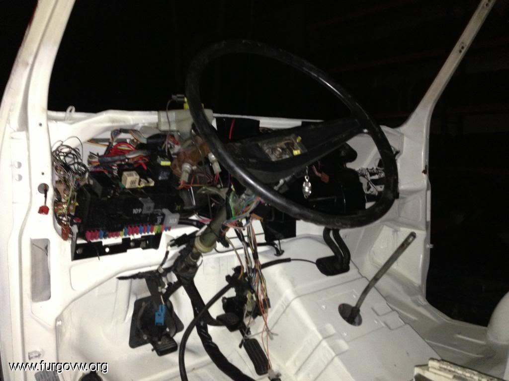

continuamos a montagem electrica
retirei toda a instalação de t3 e substitui pela do seat cordoba

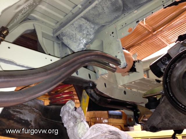

substituição dos tubos de arrefecimento plásticos por aço inox

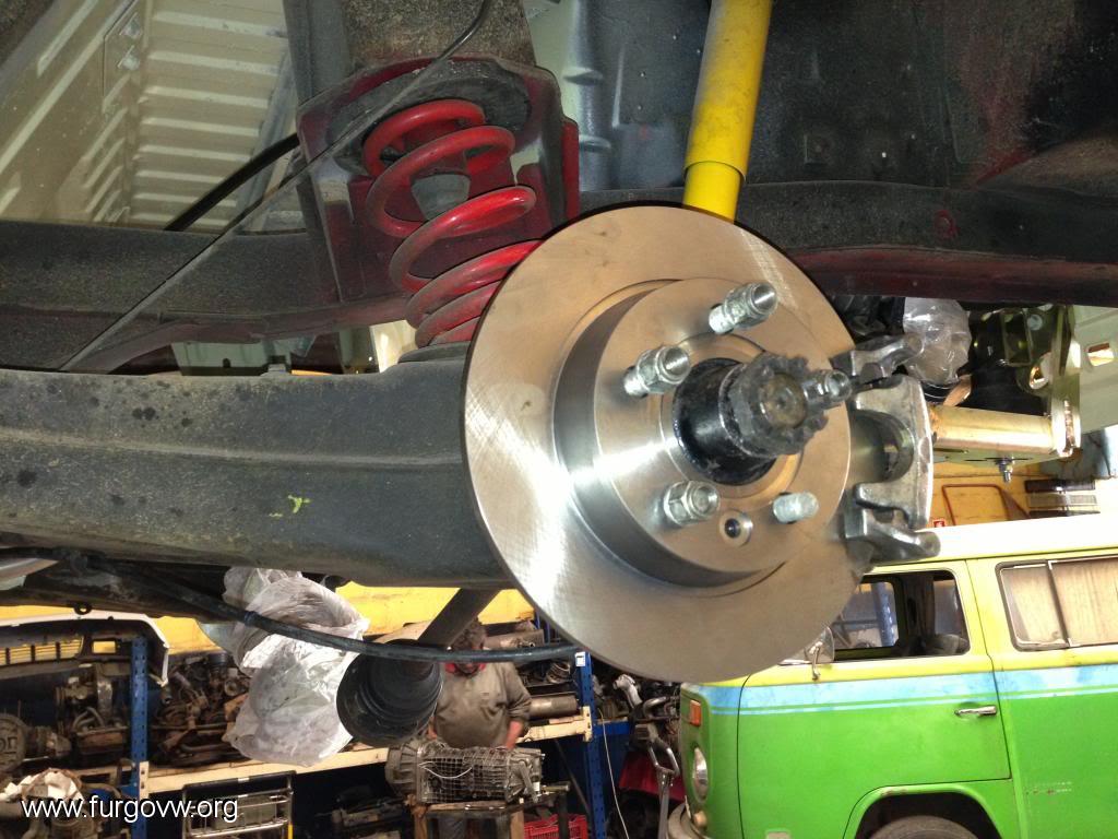

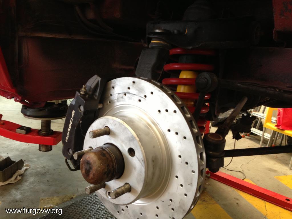

travões traseiros
utilizei pinças de seat toledo e discos de vw sharan

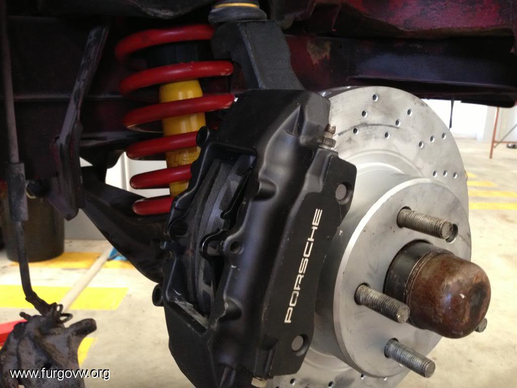

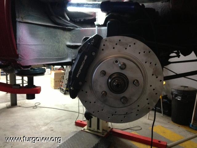

travões frente
utilizei discos mercedes sls
pinças Porsche
