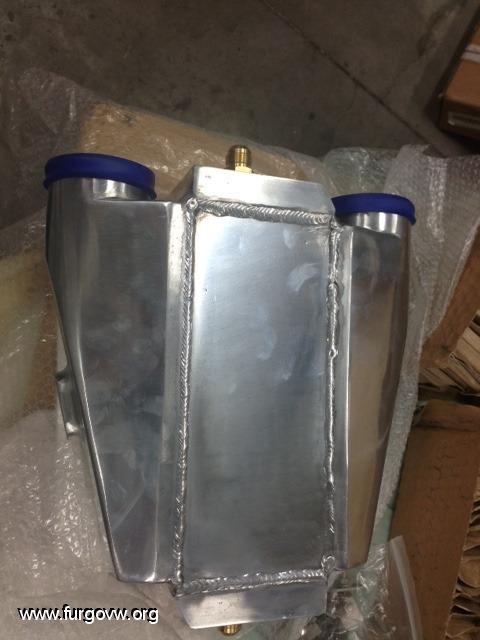

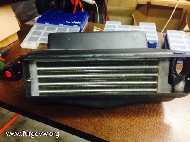

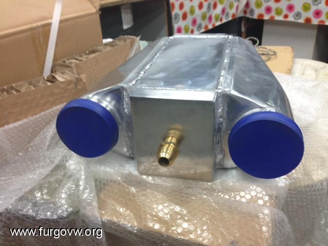

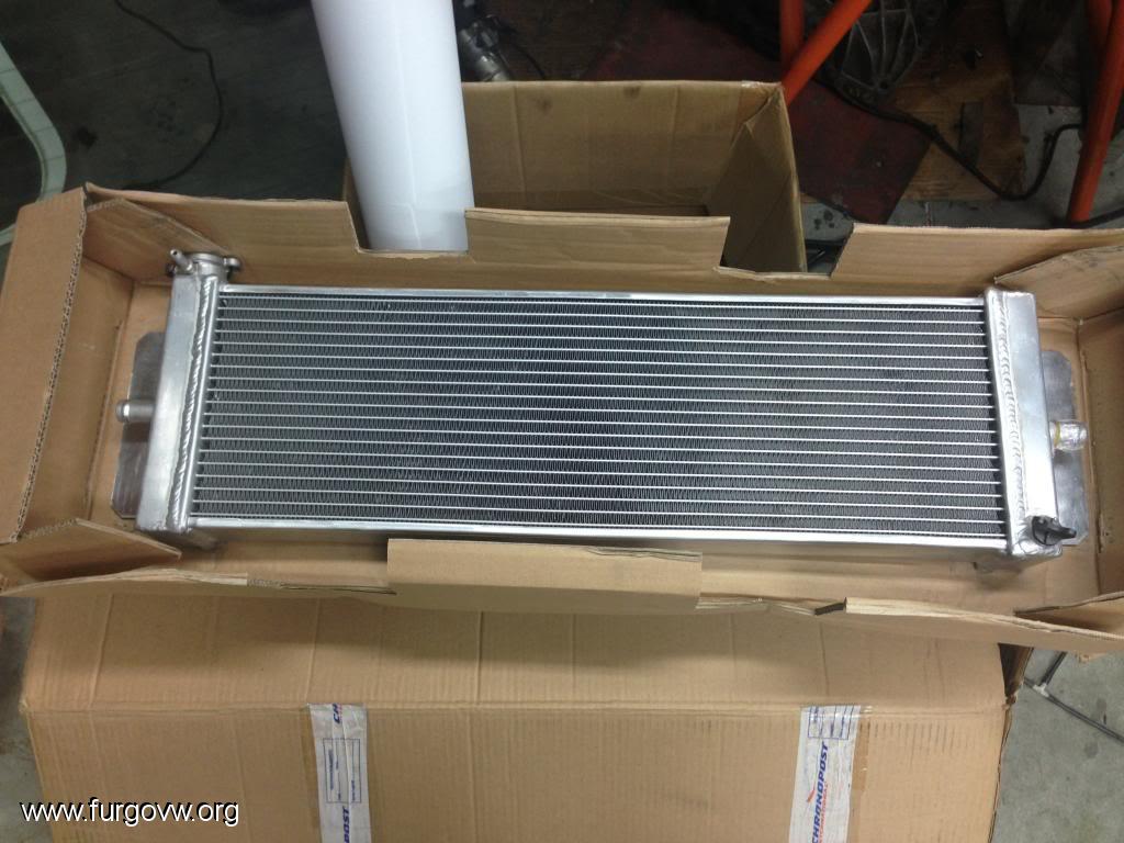

intercooler
optei por montar um intercooler air agua por ser mais eficiente
com temperatura exterior de 30º a temperatura de entrada de air en motor es de solo 35º a media carga.
quando subes para máximo de carga de motor com la mesma temperatura exterior, o ar de entrada passa para 50º

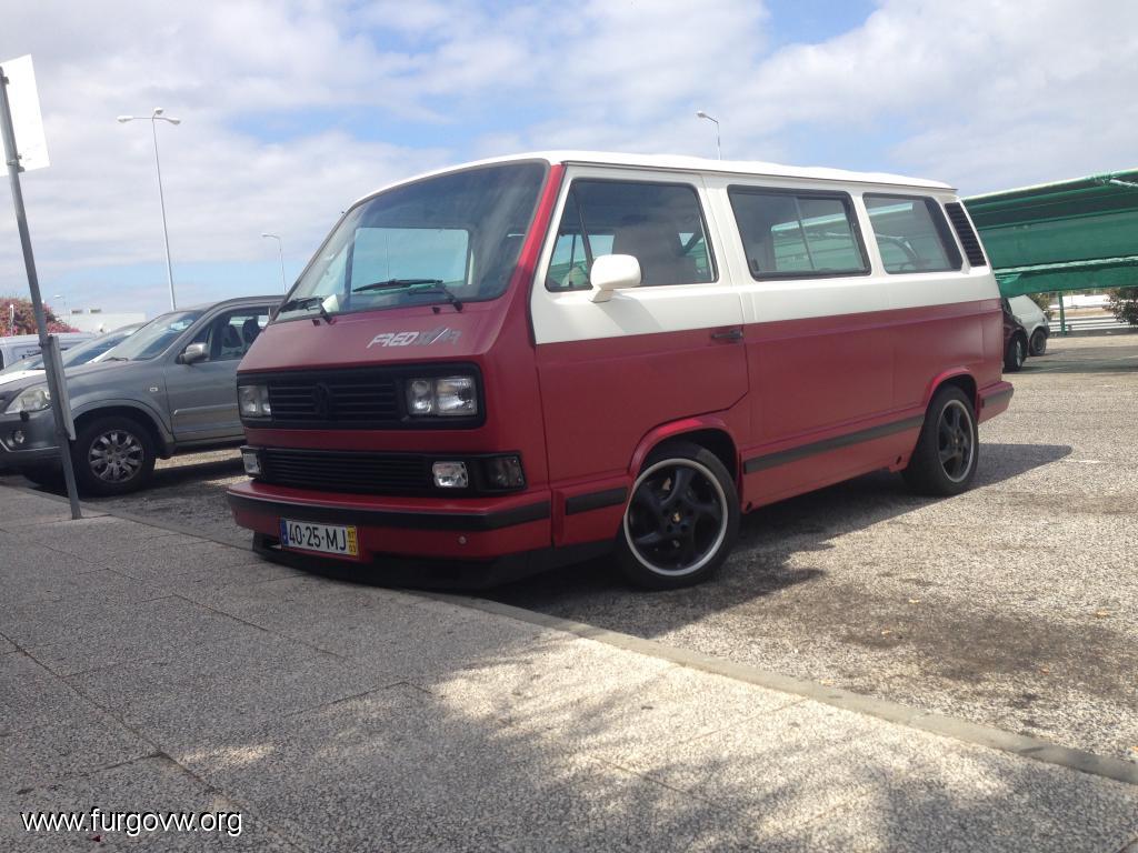

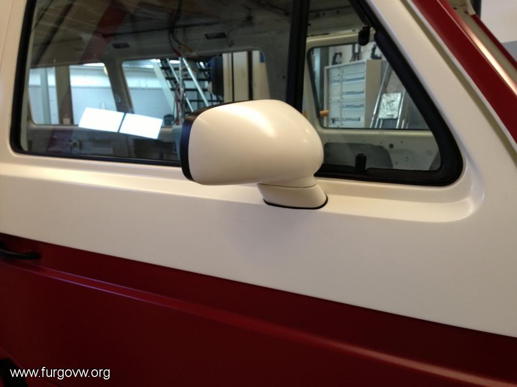

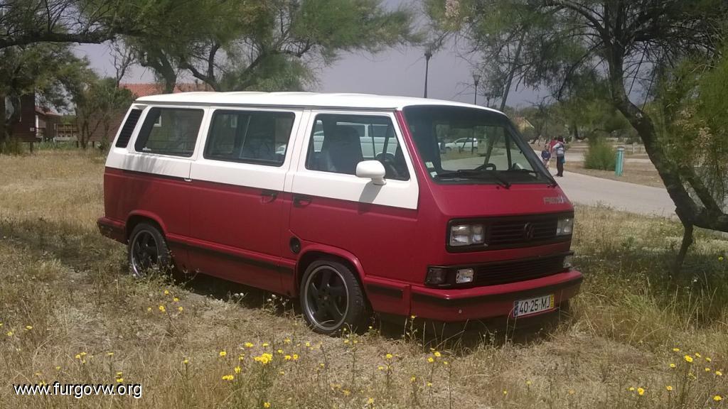

montagem final exterior
espelhos retrovisores de vw corrado com comando electrico
jantes 17" com pneus 234 45 17  2 205 45 17 frente
faros project zwo com grelha

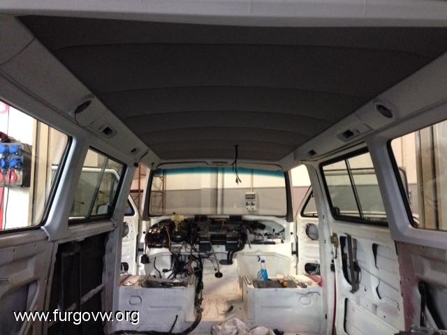

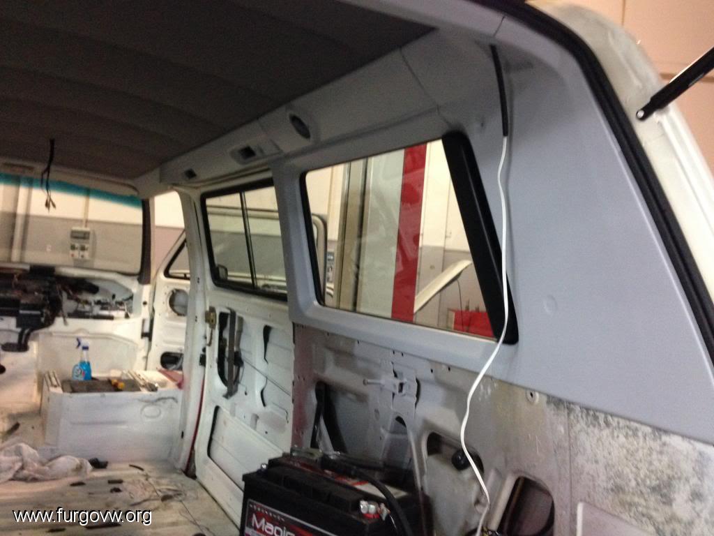

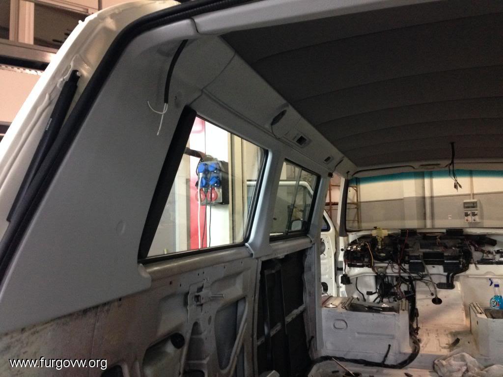

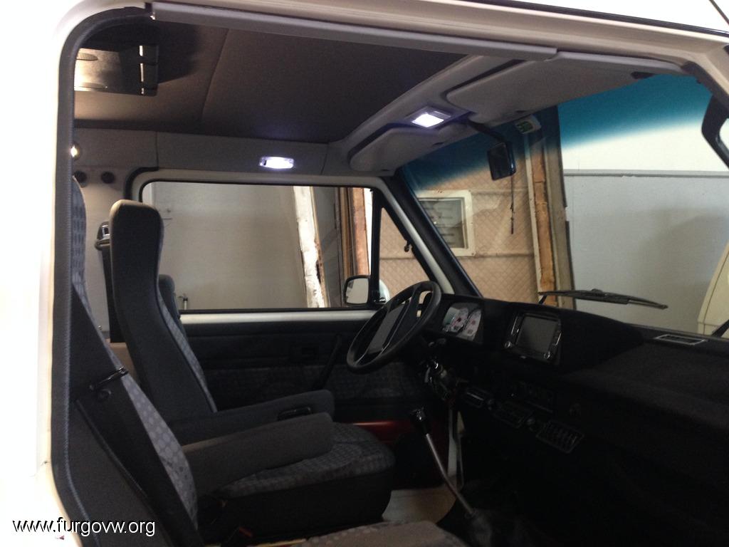

interior
muito mais alterações

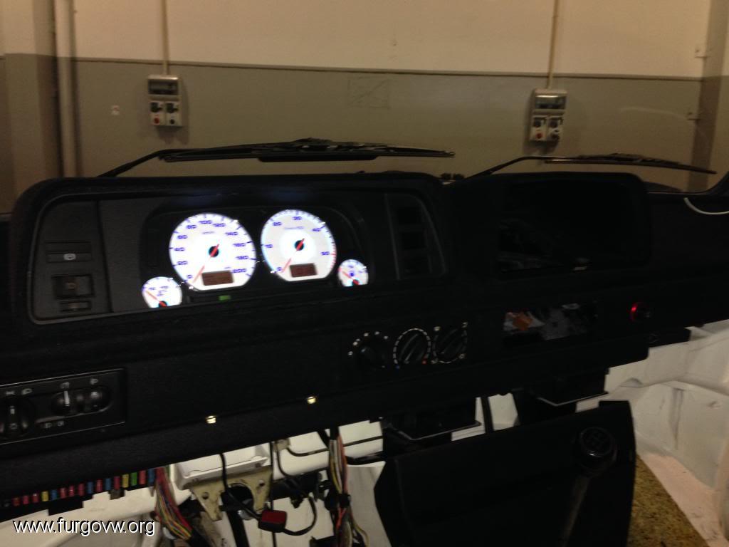

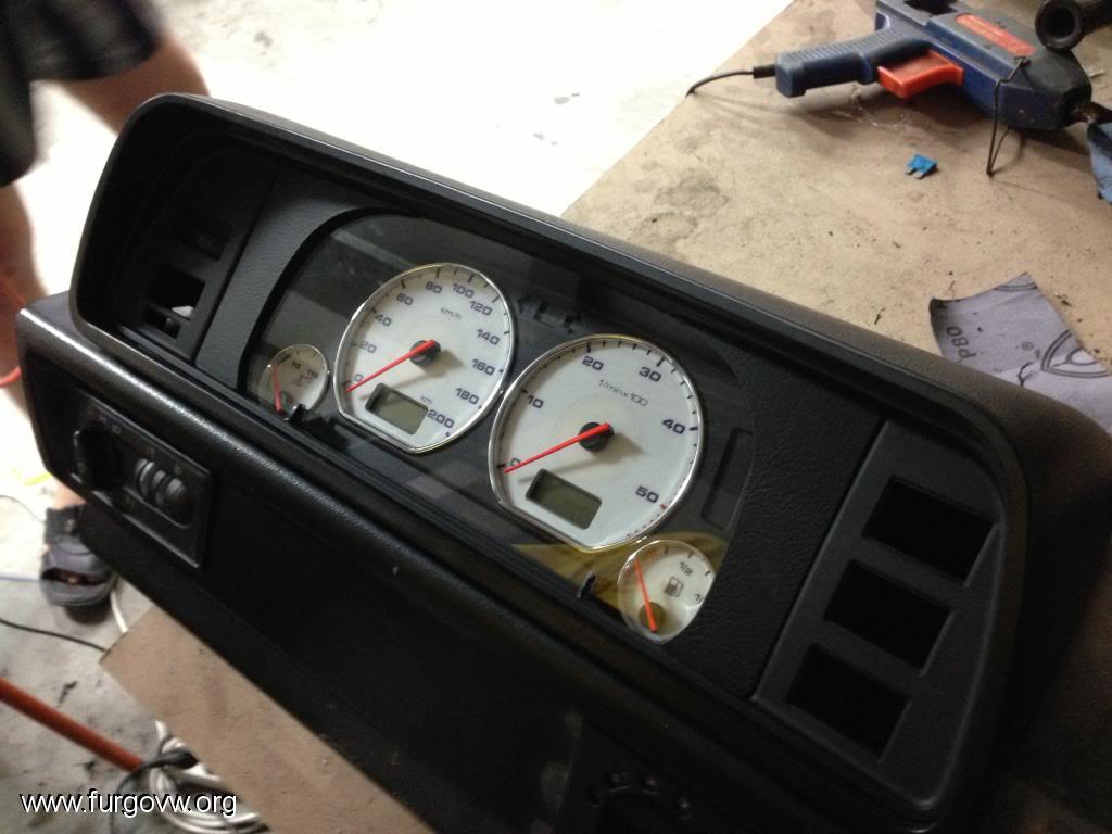

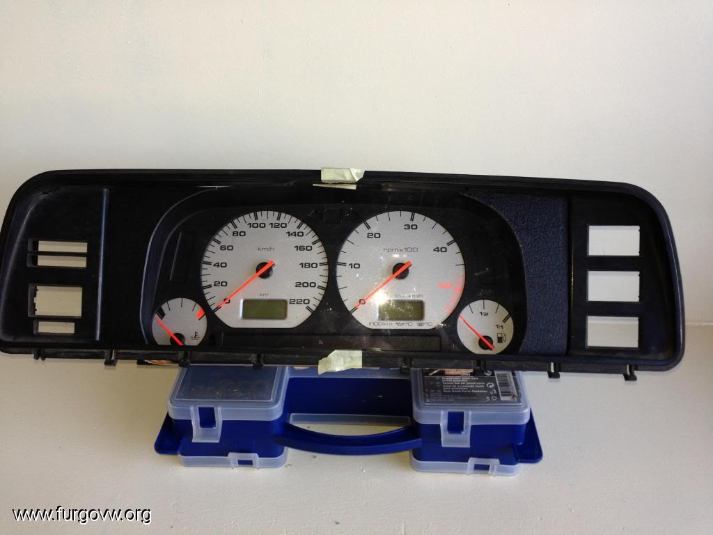

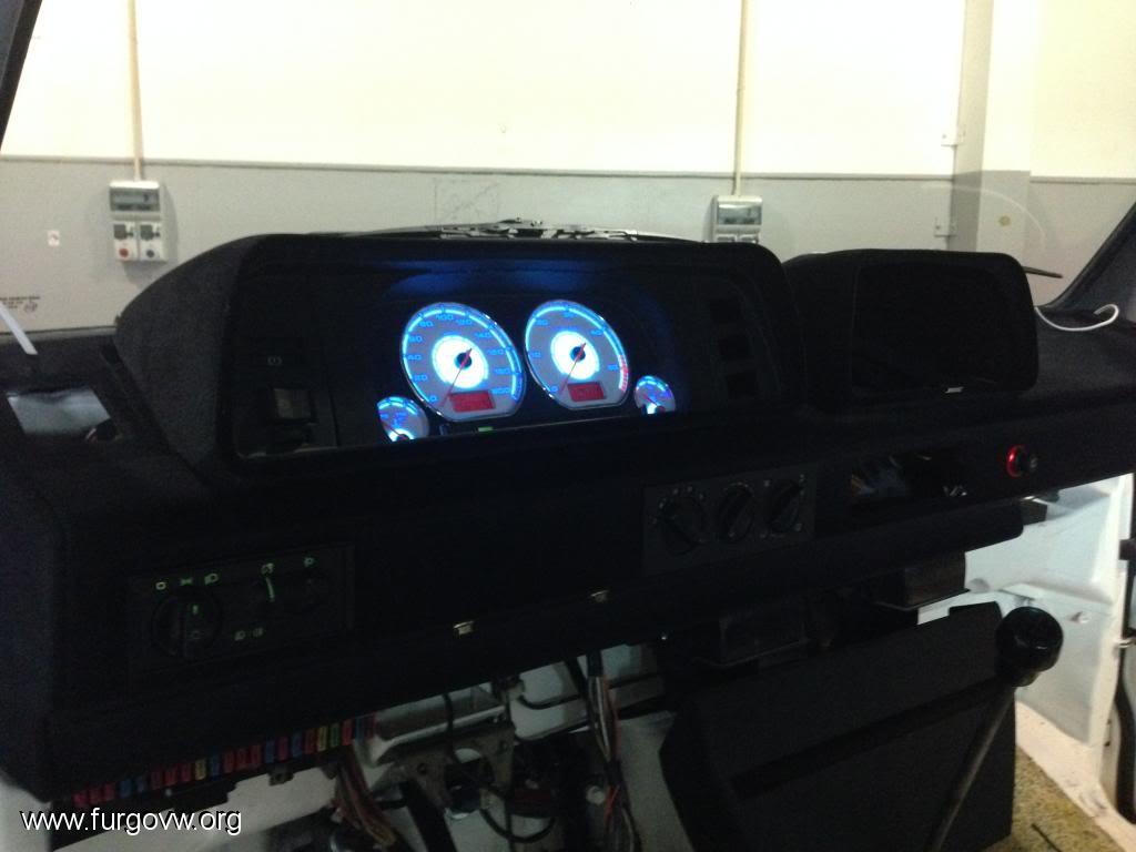

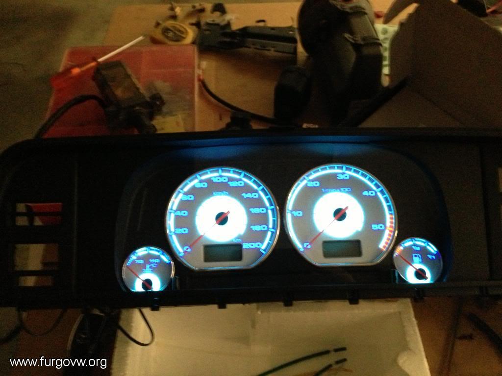

quadro de seat cordoba adaptado a t3

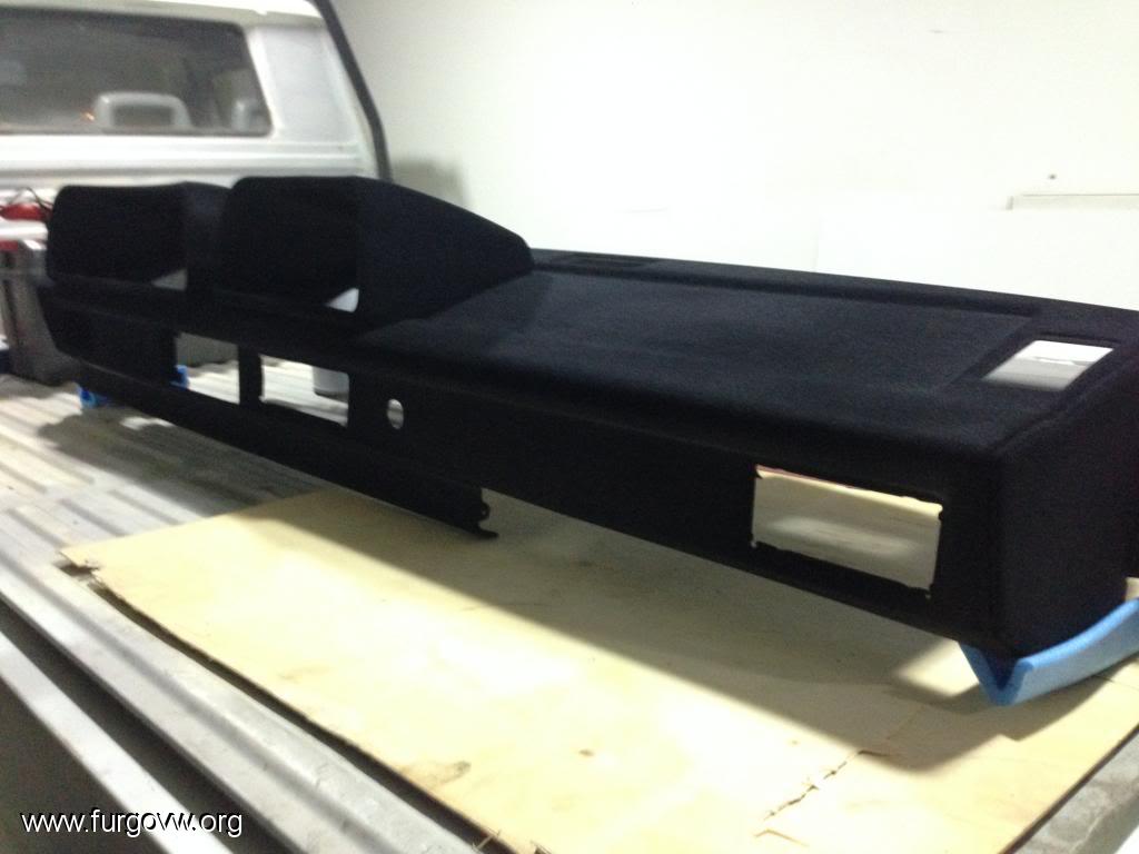

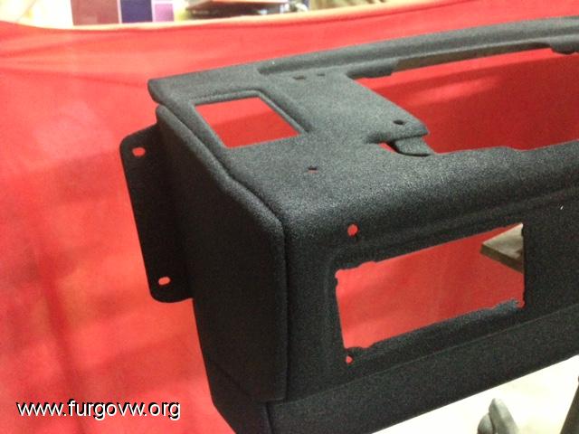

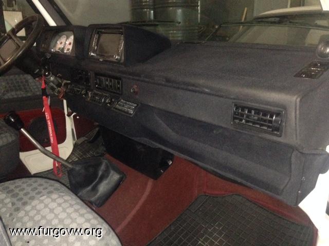

floking paint para redução de ruido do tablier

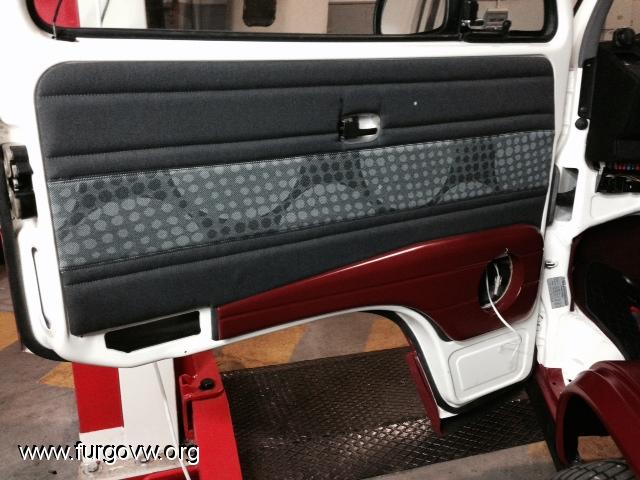

comando climatizador de seat cordoba e comando luz de golf4 + comando electrico dos vidros

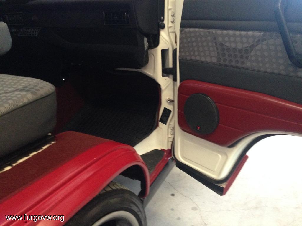

suportes para colunas FOCAL

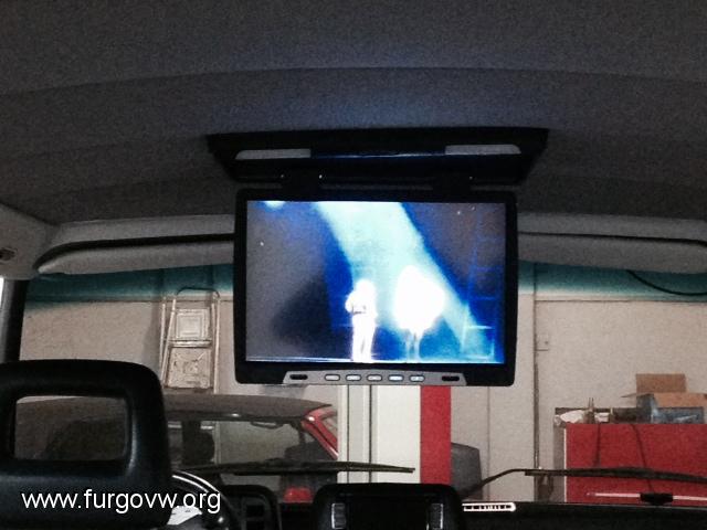

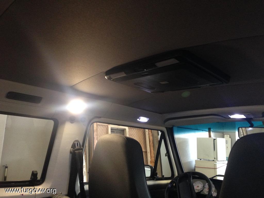

monitor 17"

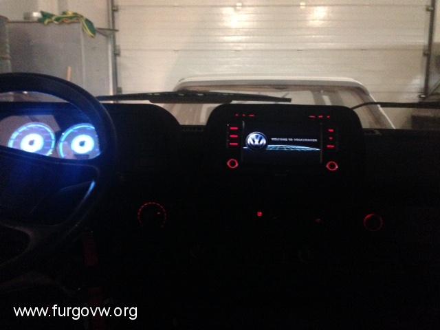

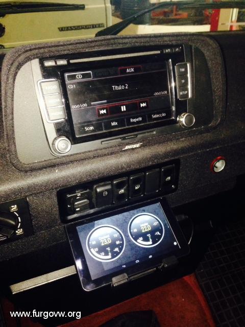

radio de vw passat cc  e tablet conectado a gestão do motor por OBD II

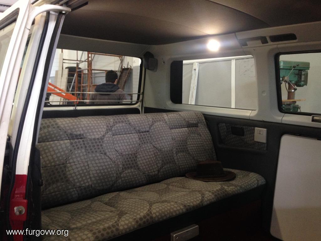

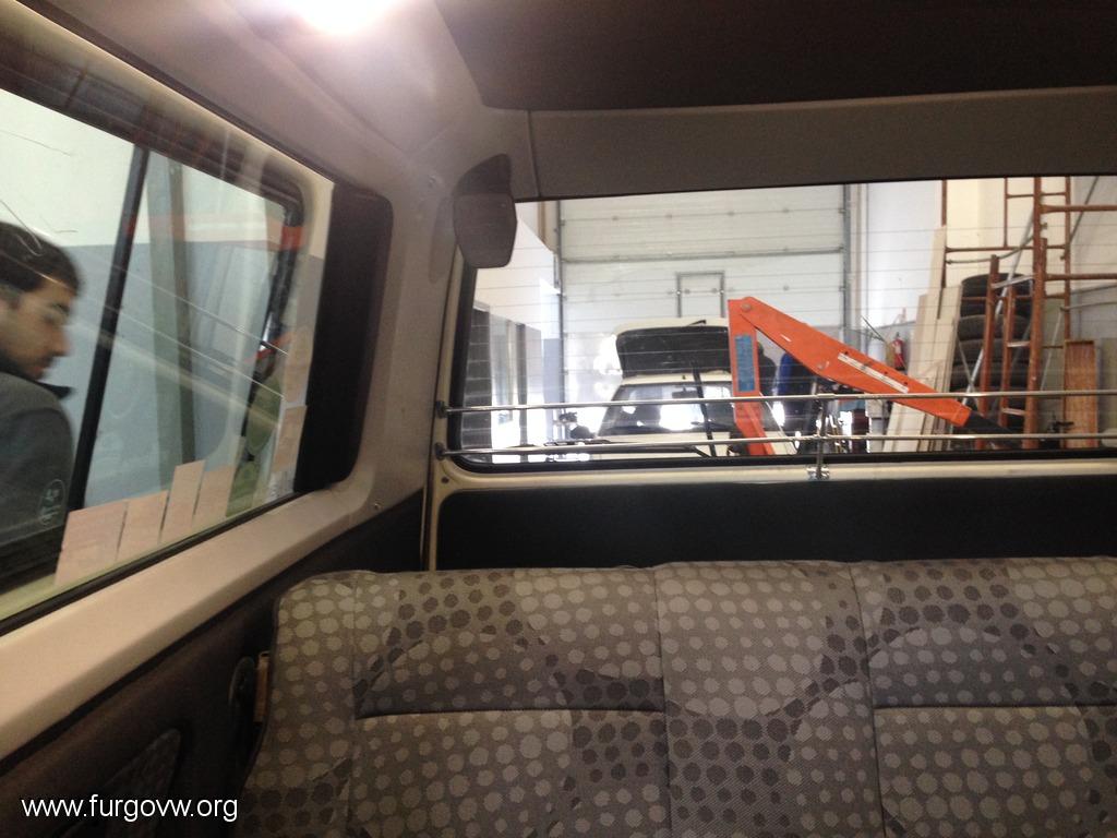

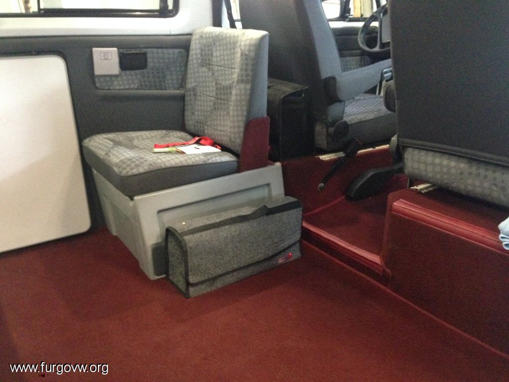

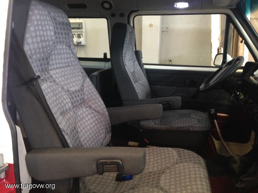

continuação interior

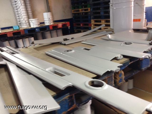

plásticos de vw t3 carat
continua

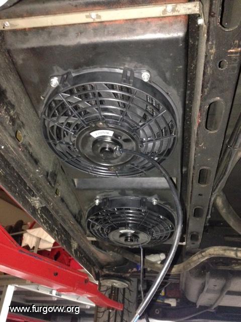

montagem ar condicionado
saludos
