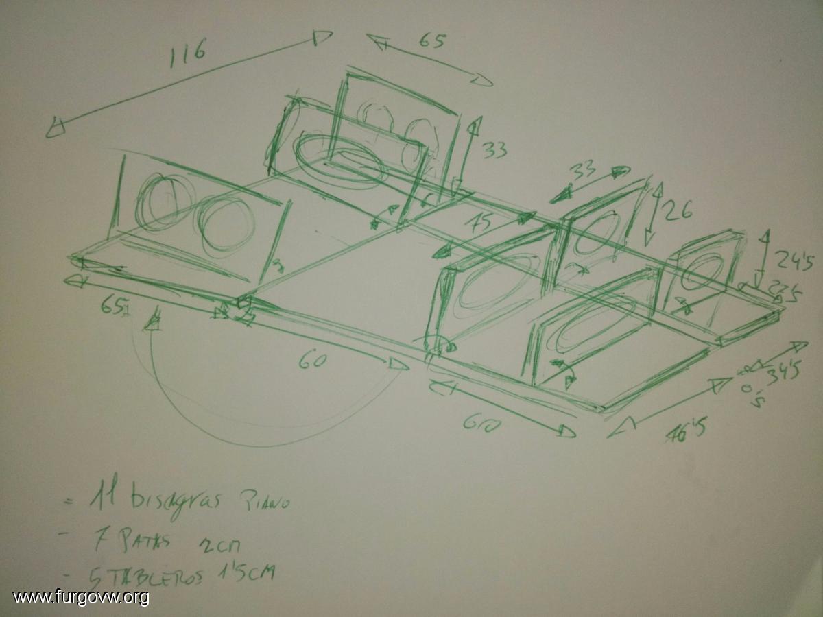

Aquí los planos a mano:

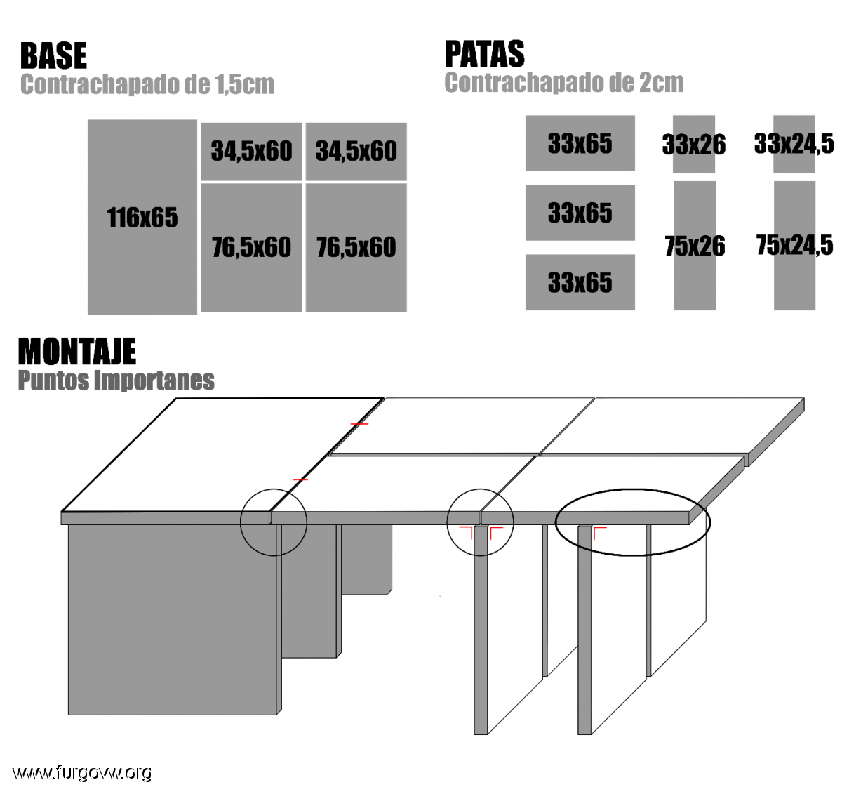

Despiece:
IMPORTANTE (Circulos en rojo):
- Las patas de 33 de alto (las tres de la izquierda) sobresalen de tal forma que al extender las piezas centrales de la base estas apoyan en el saliente de la pata.
- Las patas de 26 de alto (las centrales) van montadas haciendo doble bisagra en forma de T (ver vídeo)
- Las patas de 24,5 (las finales) de alto van montadas a 27,5 del final.

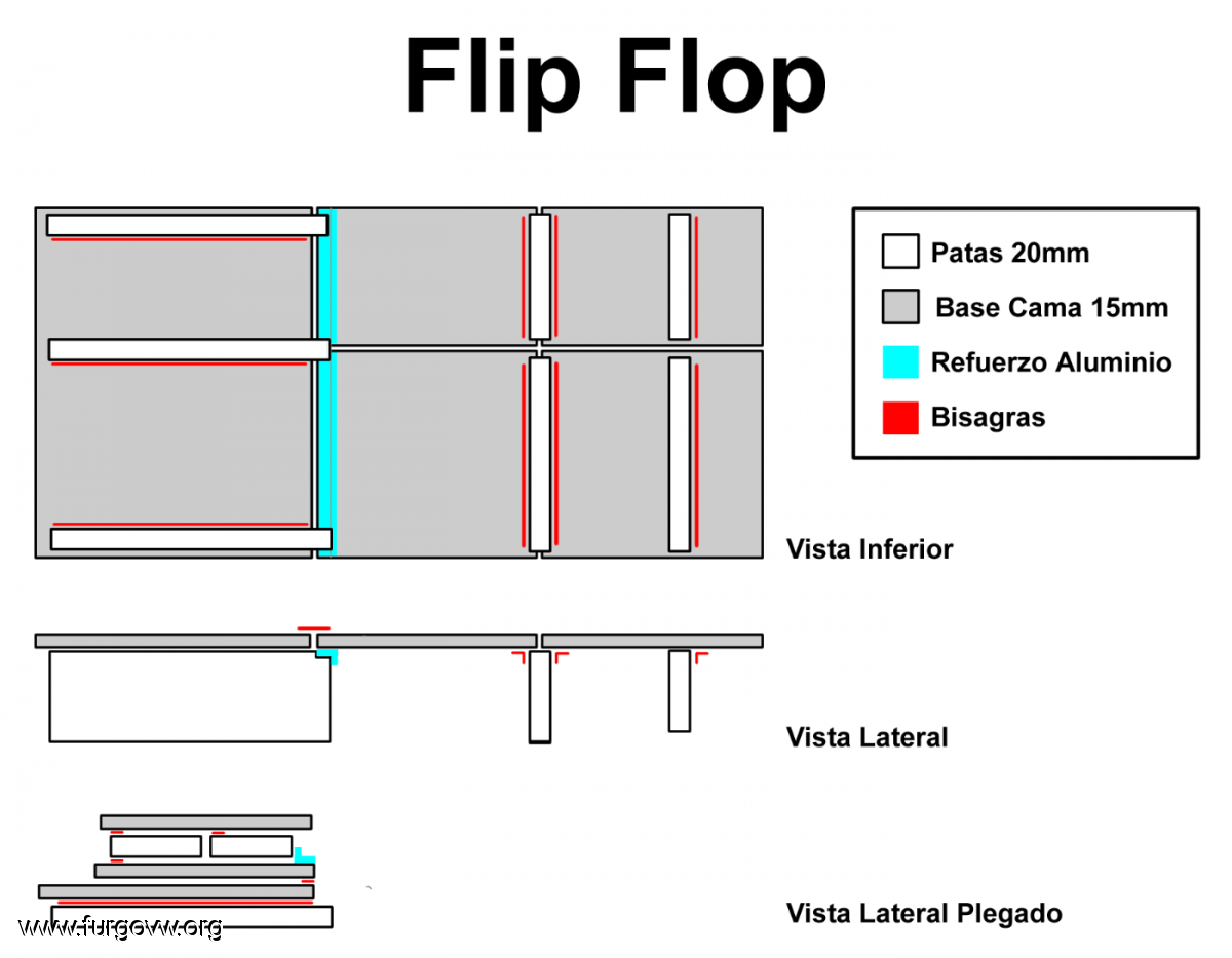

Detalle del refuerzo para el tramo central:

El objetivo era un montaje rápido sin piezas que atornillar y que se pudiera sacar y meter en la Furgo cómodamente, las patas traseras también son plegables!

El sistema de la doble bisagra de la pata central me parece genial.  .palmas .palmas .palmas
