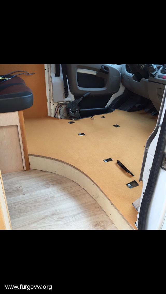

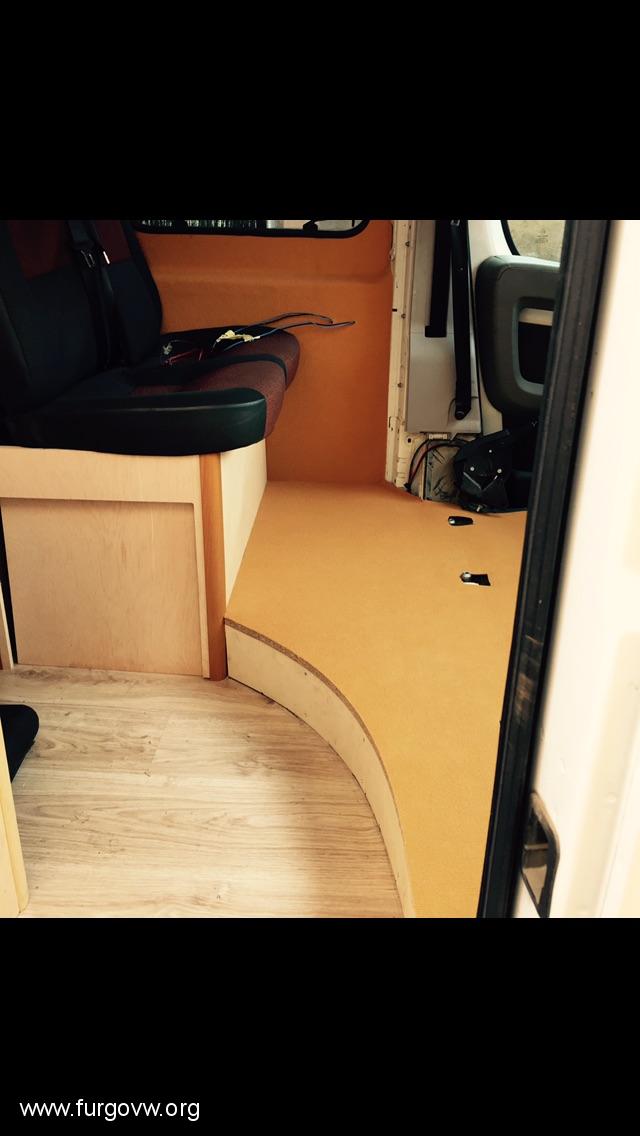

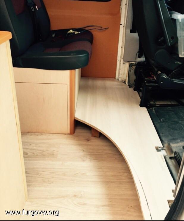

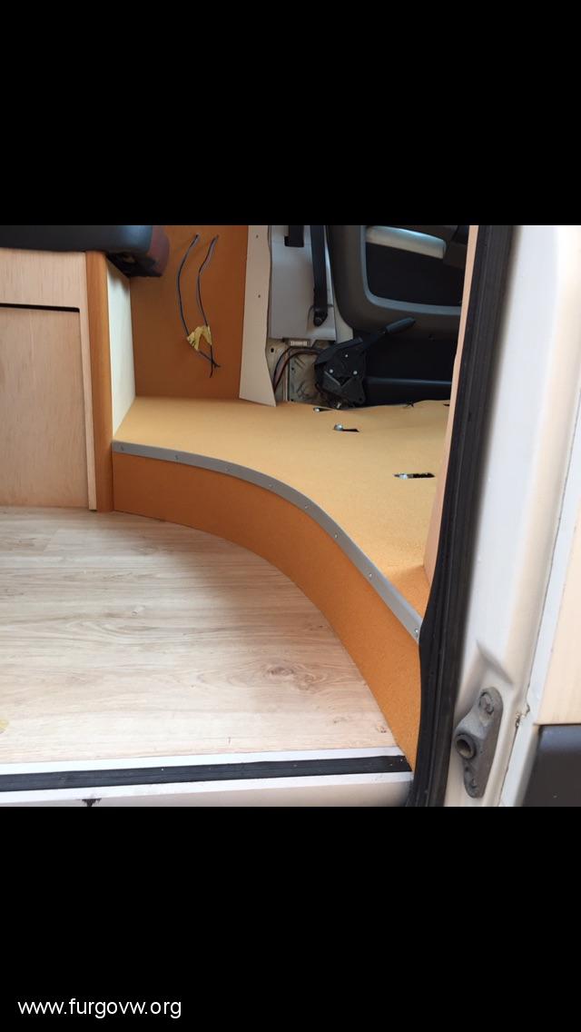

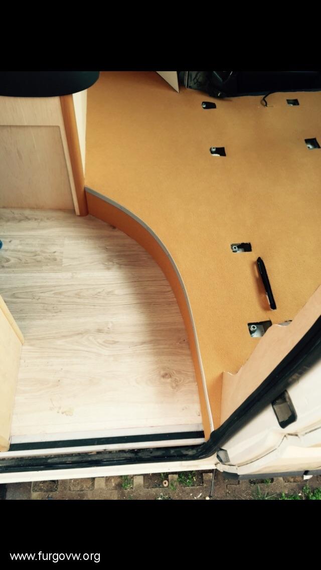

Vaya cambio....  Destaca la marca de la casa limpieza y sencillez. Que has puesto directamente la polipiel o lleva algo de fibra ?

Gracias Javier. Pues son truquillos de tapicero mas que nada. Controlando la técnica salen cosas muy chulas. Utilizando rellenos de espuma se consiguen cosas muy curiosas y con tacto bullido para los golpes. Sobre todo si viajan niños.

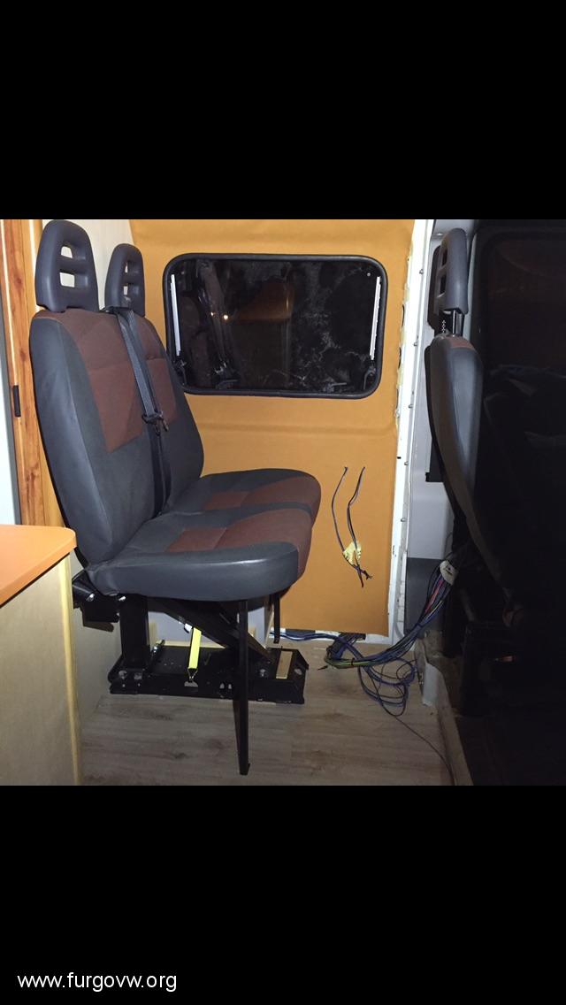

Esos 10 cm de mas son los que tengo de menos en el salon. Realmente con la optimización de la rebotica y Kanka. Creo que el reparto no da mas de si. El salón no queda nada mal. Te permite girar asientos e incluso colocar silla de niños que suele ser el gran reto.
