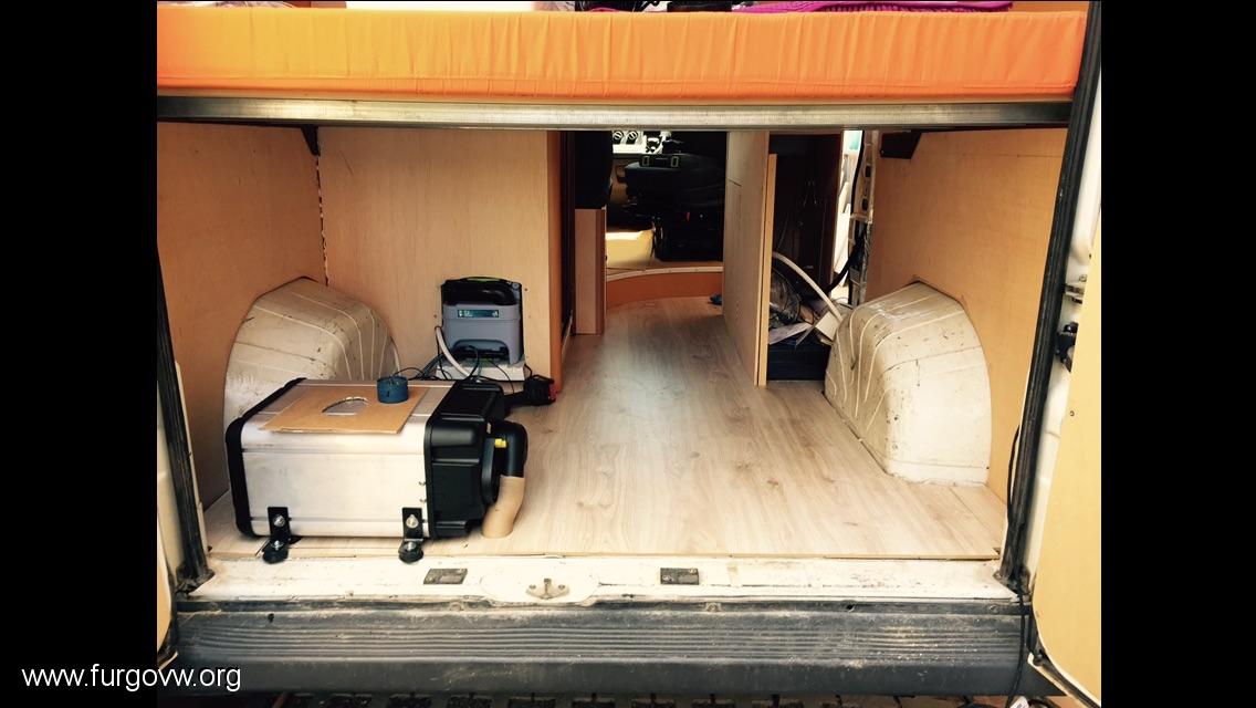

Crees que hubiese dado como para instalar la dualtop debajo del asiento vsr, entre la pared izquierda y el vsr ?

Pues la dual top en ese sitio es muy complicado con Vsr. Ten en cuenta que solo hay 17 cm desde la base hasta la pared de la furgo y la maquina mide mucho mas. Se puede plantear elevar la maquina como unos 15 cm para salvar la base del Vsr y así ya cabria al ancho de la maquina pero claro ya no estas montando la maquina como dice el fabricante que debe ir elevada desde el suelo como máximo 2 cm. Si la elevas tienes que inventar prolongaciones de la salida de gases, entrada de aire etc y tienes que estar muy seguro de que no haya fugas porque se te metería todo los gases. La otra dificultad es el largo de la maquina que necesita 20 cm de separación por los codos de la calefacción y 10 cm por el aire de entrada. En total unos 70 cm por lo que tu cajón del asiento seria muy ancho y te queda menos salón. Es una maquina muy mamona en cuanto a sus cotas. Si no las cumples te da fallos de calentamiento y esas cosas. El sitio seria ideal pero le veo muchas complicaciones. Si tienes que desmontar luego imagina el lío.
Creo que Edcamper la monto en Vsr puede darte más datos.

He visto ademas, en el manual de la dual top, las medidas que debieran ser respetadas y sale un señor hueco....:

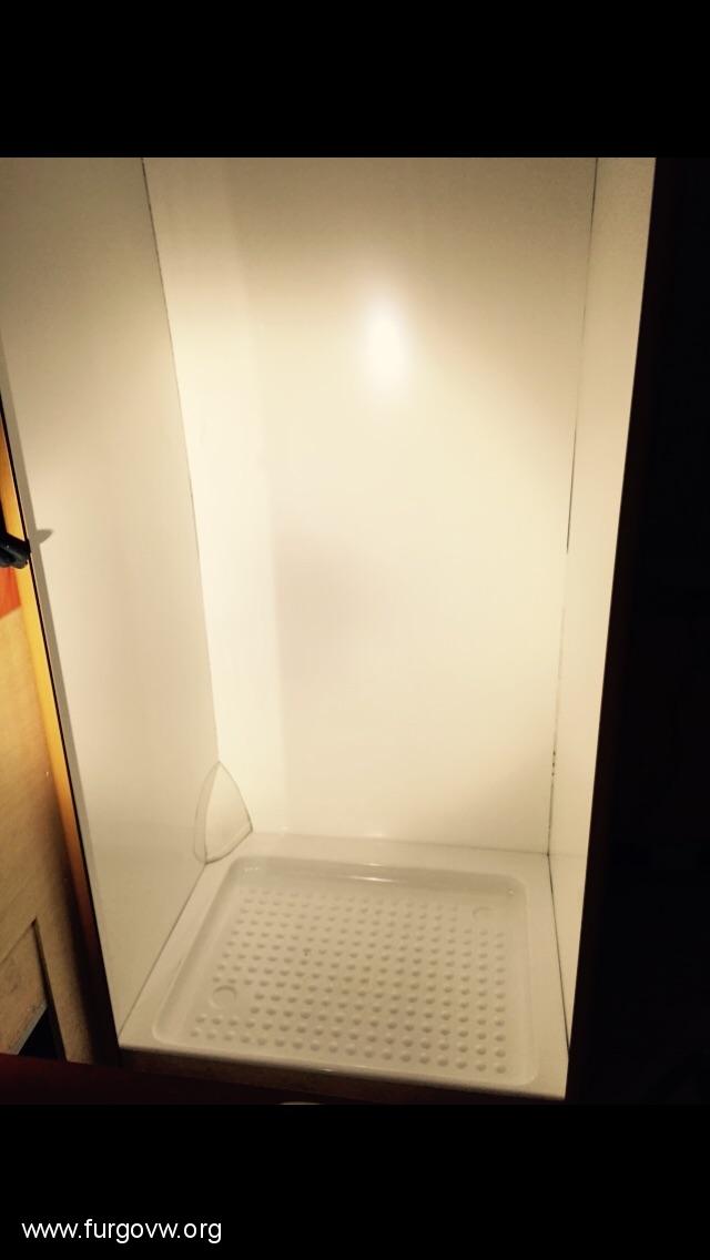

Buen trabajo!! Ahora pregunta de novato (que seguro que se ha resuelto 100000 veces pero no tengo ni idea de cómo encontrar la respuesta...). ¿Qué es el producto blanco que tienen las paredes del baño? ¿Fibra flexible? Y sea lo que sea, me podrías decir dónde se puede comprar? Sé que es una pregunta de perogrullo pero me estoy rompiendo la cabeza para saber cómo hacer el baño.

Estas paredes son lamina de aluminio lacado. Puedes encontrarlo en almacenes que se dediquen a rotulaciones publicitarias por ejemplo. También puedes sustituirlo por lamina de poliéster de 2 mm blanco. Se vende ya fabricada pero esta puede que te cueste bastante más. Las empresas de camiones isotermo las usas mucho. Para por alguna a ver si puede que te la vendan.

Genial, le echaré un ojo. Muchas gracias por ponerme sobre la pista!!
