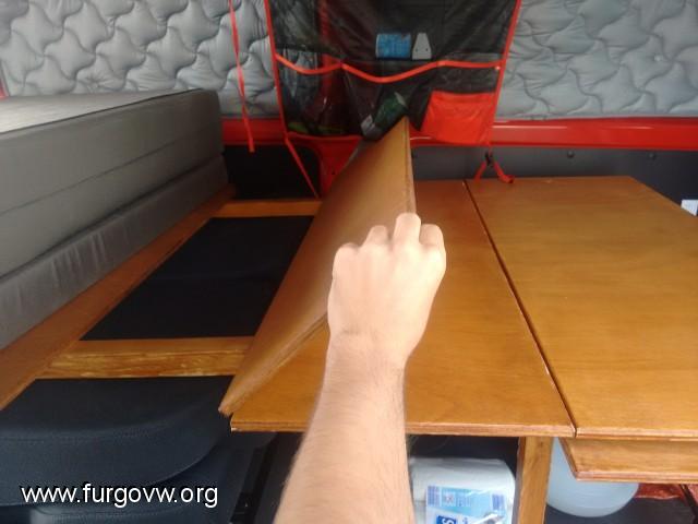

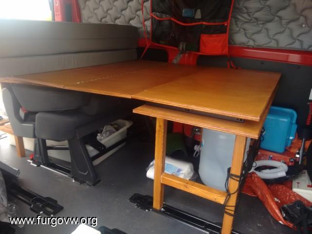

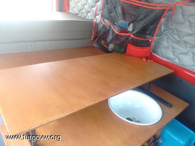

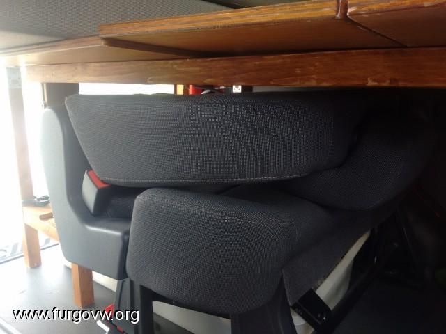

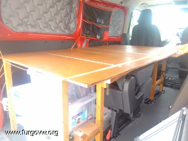

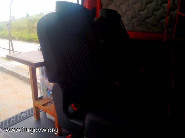

Buenas,
Adjunto algunas imágenes del apaño que tengo para la cama, y salvar los asientos:
la de alante se levanta también para acercar la mesa a los asientos de 3º fila y debajo está el fregadero, si se echa el asiento de conductor al máximo para alante te puedes sentar en la "batería"
Las patas se ajustan y aseguran a los anclajes de la 2º fila, debajo de los asientos se ve un bandejón que le sobraba a mi novia de guardar ropa que va como un guante en ese hueco y sirve como cajón sacándolo desde el portón
el módulo de atrás sólo lo ato con cuerda a los laterales
los oscurecedores que tengo son de una compra conjunta en freesleep, hay alguna ventosa que se podría haber pensado mejor su ubicación, sobretodo con el lateral derecho es jodido dejarlo decente y queda un pliegue por el que entra algo de luz, pero están bien.
