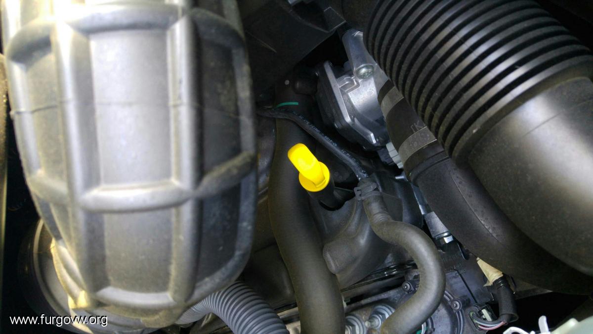

Buenas! La mia tiene justo un mes y ya viene cn la varillla amarilla.

Pombos todas las varillas son amarillas por arriba, es el terminal del final de la varilla, si es amarillo no hay problemas, si es gris hay que cambiarla.

Según unos papeles oficiales de ford la solución al problema en fábrica se hizo desde el 14/03/17 todas las anteriores tendrán varilla gris. Al q este por recibirla q mire esto y así igual se lo pueden hacer desde un principio.

La mía es fabricada a principios de febrero y lleva varilla amarilla
