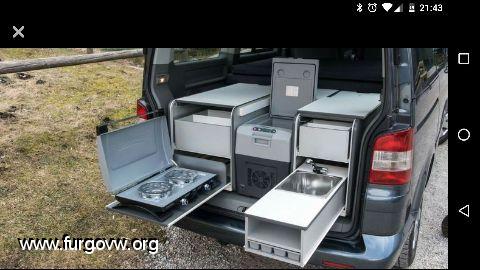

a ver si os lo currais y hacéis unos vídeos de la construcción!! sería un puntazo!!
yo también estoy pensando en hacer un mueble maletero como este:
detras ira un depósito plano y sustituiré el fregadero para dejar hueco para un boiler

Yo también pensé en ese tipo de mueble pero para mí, tiene dos problemas y son que la nevera da para el maletero. Si durante la noche necesitas acceder a ella con la cama encima no puedes. Lo mismo con la cocina, Si la pones para atrás y no dejas paso siempre tendrás que salir de la furgo para cocinar y llevar la comida para dentro. Yo creo que la opción dos muebles laterales y cama en medio desmontable es la mejor opción.
Video no sé, pero fotos tiraré unas cuantas. Siempre son pocas cuando te pones a ver la camperización de un compañero.

claro claro... no tiene sentido si la cama la llevas abajo pero es que yo tendré un techo elevable. ahí cobra más sentido.
ya nos irás informando!! :)
