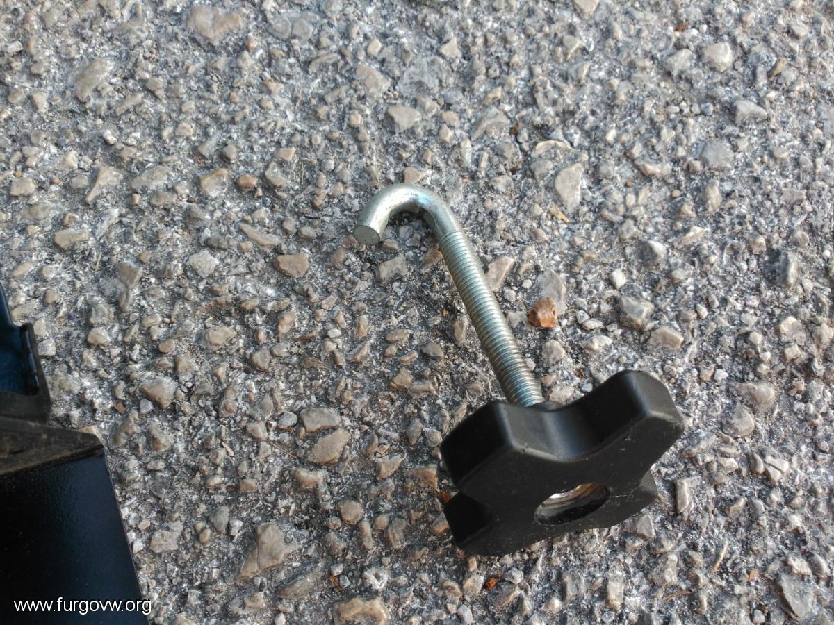

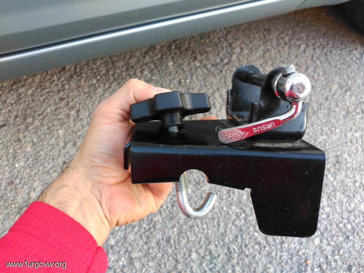

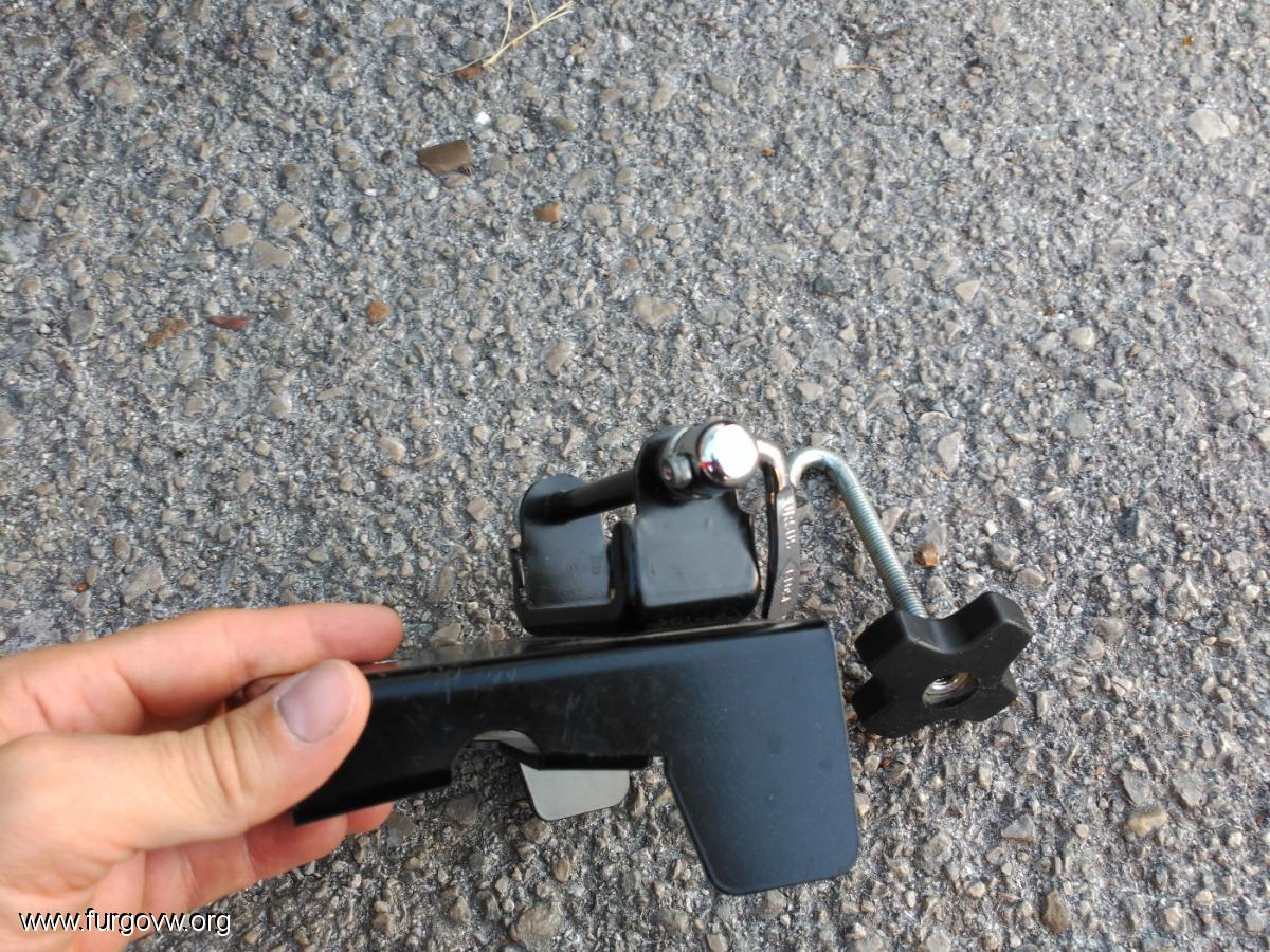

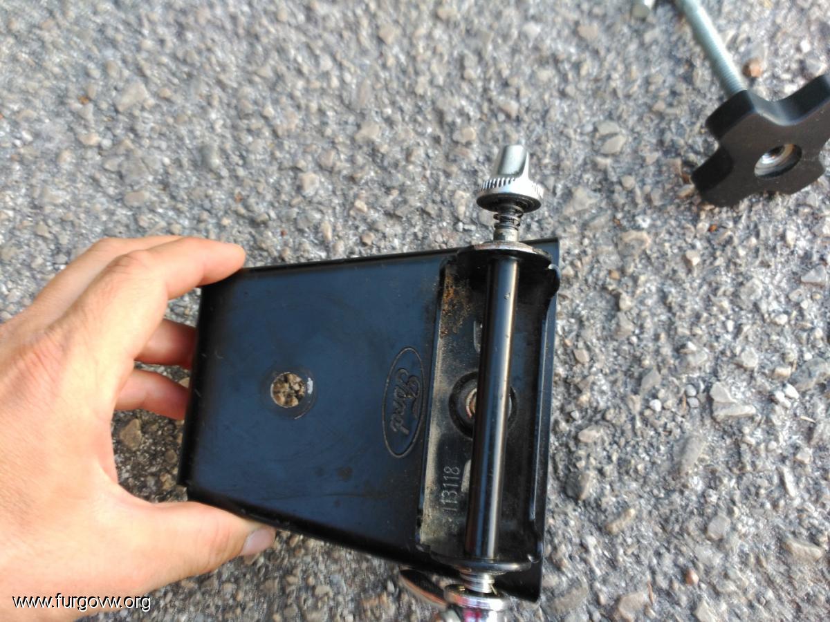

MMR_bull
para iogrea....y para todo el que necesite una idea de como enganchar la bici en el interior.. como ya dije era para la cmax y espero con alguna modificación para la transit custom poniéndolo en los enganches de los asientos.
Este el enganche
Y así engancha
