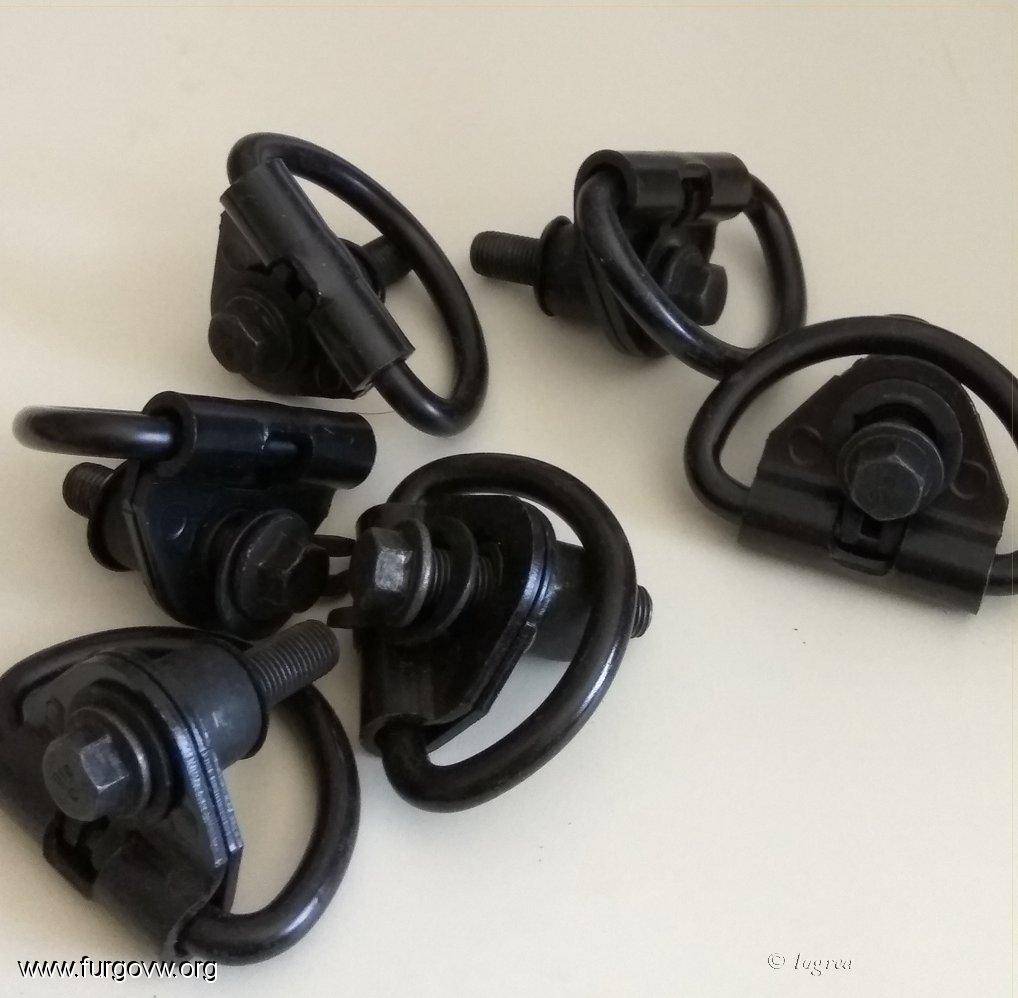

En la furgon vienen todos los agujeros con rosca y vienen 6 anclajes puestos.
En la mixta vienen 4 anclajes puestos
En la kombi vienen 2 y el resto NO trae las roscas pero se hacen enseguida.
Yo le he puesto las 8.
Se venden por separado salvo que el vendedor tenga buena voluntad y son 25e cada uno.
Yo me pillé un lote en ebay uk de 6.

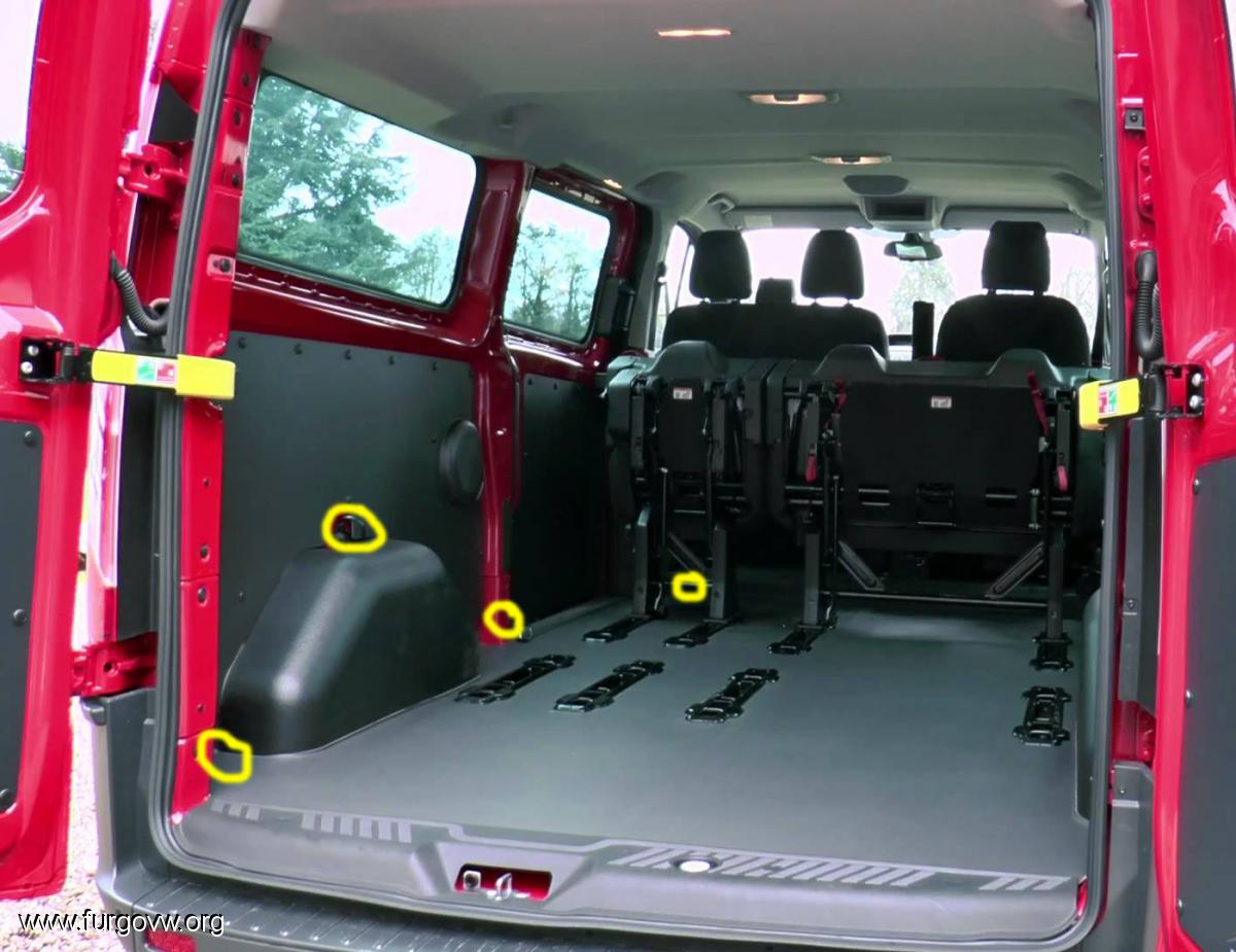

Los puntos de anclaje son los circulos amarillos (he pillado una foto de la red y los he puesto rapido para que lo veas)
Los anclajes de ebay puso en este post un forero el link y los compré pero no me acuerdo bien por qué número de respuesta fue. Cuando me llegaron puse estas fotos.
Si no lo encuentras ya lo busco esta noche en el ordena
Justo donde cierra el portón que hay un embellecedor están otros 2 tapones donde juraria que se pueden poner otros 2 anclajes ya que ahí van en la tourneo y en las que traen el aire acondicionado porque el AC tapa las esquinas.
Si te fijas hay unas franjas y 2 zonas sin ellas, ahí estan los circulos que hay que levantar pero esos no los he puesto porque molestan para meter tableros o carga arrastrando y no creo que los use teniendo los de las esquinas.
Y luego en las columnas laterales centrales hay 2 sitios más con rosca donde se pueden poner buriles pero de rosca más fina que los anclajes oficiales.

gracias por el aporte me resuta muy interesante todo esto de los anclajes y util y uno de los motivos es la bici, de ahi que te preguntara por ellos.
Y para ayudarte , te dire que tengo una c-max y compre un soporte que tenian ellos para anclar la bicicleta quitando el asiento, de hecho mi idea es adaptarlo a la furgo para poder usarlo, le saco una foto y lo ves, para que te sirva de guia
enotrado enlace http://www.ebay.es/itm/Set-Of-6-Ford-Transit-Ford-Custom-Floor-Lashing-Rings-/172287789557
