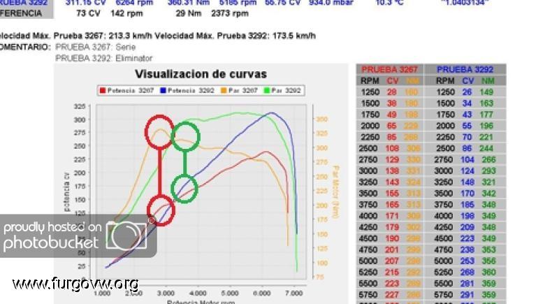

Que sea la zona que mas desgasta, no quiere decir que usarla sea peligrosisimo. Me explico, que tu circules en esa zona en llano o con pendiente descendente, estando ya lanzado y circulando a punta de gas, supone un desgaste infimo. No asi, si se esta aplicando carga al pedal, si es pendiente ascendente...que el "daño" es mayor, "daño" que sera mayor cuanto mas fuerte sea la carga en el pedal, cuanto mayor sea la pendiente o mas cargados vayamos
Si nos vamos a una grafica de potencia de un motor, tdi o similar en este caso, la linea de la potencia aumenta de manera progresiva hasta decaer cuando se acerca a la zona roja del cuenta vueltas. en el caso de par, aumenta de manera mas rapida, al llegar al punto maximo decae (formando una "joroba"), y luego mantiene una "meseta" con forma mas o menos descendente
Esa joroba es el pico de par, y de la que no conviene abusar, dejo una foto para que sirva de apoyo a la explicacion
Es una grafica de serie y repro superpuestas, lo siento, buscando en google no he encontrado ninguna solo de serie, vamos a centrarnos solo en la linea naranja (par/nm) y la roja (potencia/cv)
En ella he marcado un ciculo rojo arriba, esa es la joroba de par, y a la derecha de este, un circulo verde, es la "meseta" que comentaba. Debajo de ellos y unidos a estos, he hecho otro circulo del mismo color sobre la linea de la potencia
Como vemos, esta en zona de maximo par, no es equivalente a estar en zona de maxima potencia. Si en lugar de sobre la joroba de par, estamos en la meseta siguiente, reducimos el par, pero contamos con mas potencia
Joroba      331nm       3000rpm  138cv
Meseta      313nm        3500rpm  155cv
Estando en la zona de meseta, si necesitamos un extra para adelantar, no notaremos tanto esa patada caracteristica de los tdi, pero es que es esa patada la que prentendemos evitar
Como afecta esto al consumo...no se dar medidas, pero...aunque me suponga un litro mas a los 100...un cambio de embrague/bimasa son mas de 1000€. Vamos....que necesitamos conducir mas de 100000km en condiciones optimas para poder amortizar el cambio de embrague en caso de precisarlo. Aunque hagas 200000km con el embrague original...no se hasta que punto compensa es "teorico" ahorro de combustible...
