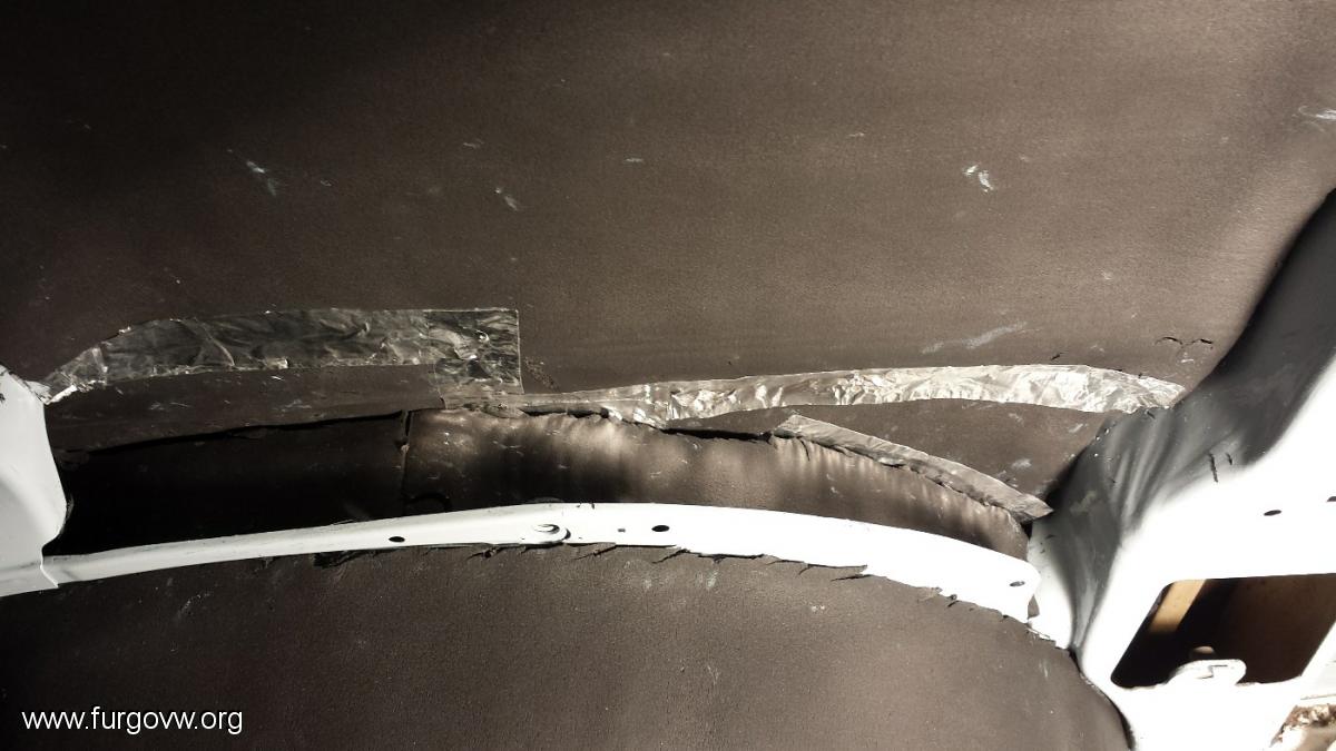

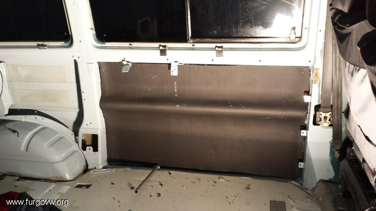

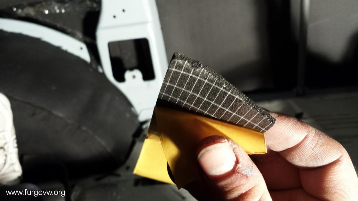

Compre con el aislante compre un rollo de cinta de kaiflex que da bastante buen resultado pero es cara.como no me llegara para todo usare cinta de aluminio que también me sirve y ya la tengo hace tiempo.

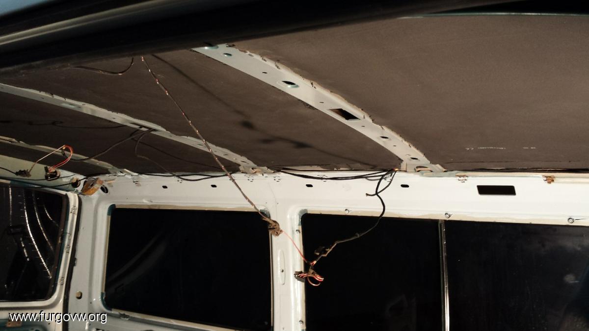

Una pregunta:deje los cables eléctricos del techo por fuera del aislante , esta bien o hay que pillarlos entre el aislante y la chapa?.pensé que seria mejor así por cualquier fallo eléctrico tener fácil acceso.

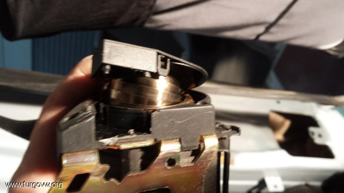

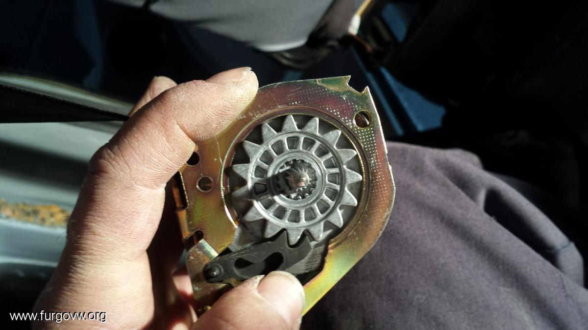

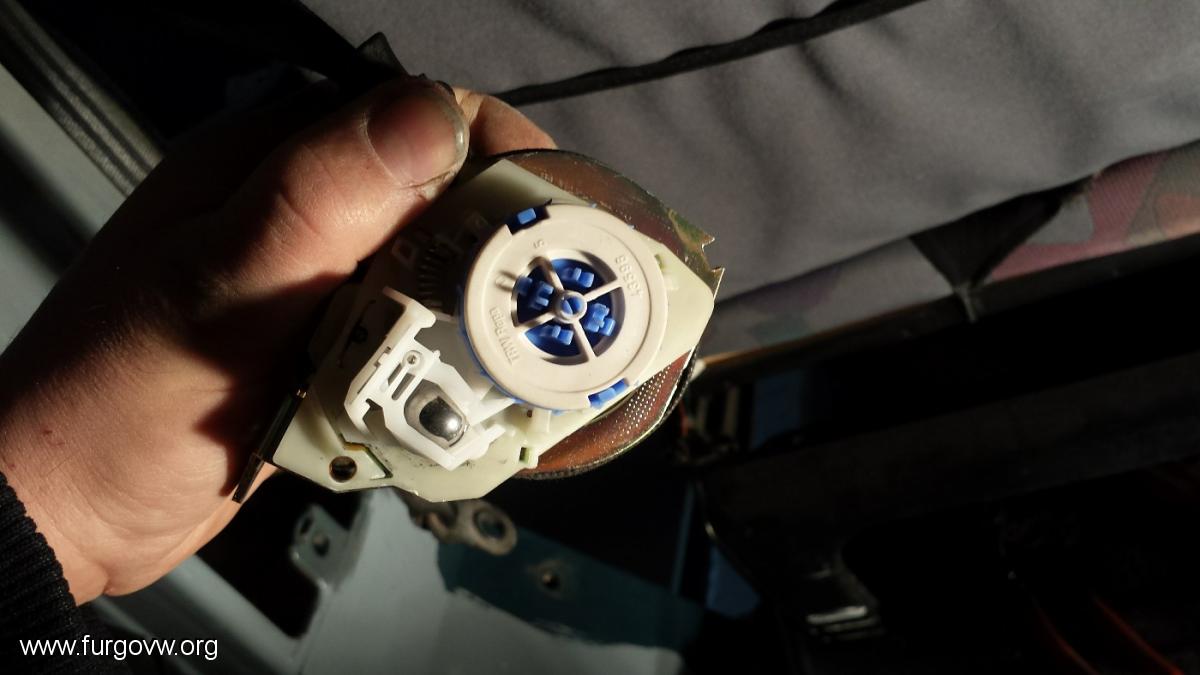

Después de probar todo lo posible para soltar el cinturón me salio bien.a medias.ya que no funciona a mi gusto, me puse a desmontar y encontré que tiene 2 sistemas de seguridad:1 el que comentasteis de nivel, en que se desnivela el coche bloquea.2 tiene dos piñones que bloquean el cinturón cuando se tira con fuerza.a mi se me rompió el sistema que  bloquea el cinturón cuando tiras con fuerza.exactamente un muelle de lamina muy fino que se doblo y ya no hace su función.con mucho que probé no conseguí arreglarlo.o no frena o se queda enganchado así que  esta tarde iré a Huesca en busca del cinturón perdido.aunque voy siempre despacio 80-100 solo tengo el cinturón como medida de seguridad y no me gustaría dejarme los piños en el cristal . aquí el cinturon destripado..

Pues antes de lanzarte al viaje cambia y ponte el del copiloto, que no tienen mano, no vaya a ser...

Pues no sabia que no tienen mano +gvr .lo que  hice fue un agujero pequeño con un tornillo para bloquear el cinturón justo  a mi medida.al final encontré el cinturón que se llamaba 30€.ya lo tengo instalado.lo malo que perdí un día a lo tonto que podría haber avanzado poco mas con el aislado.a ver si mañana no se rompe nada y puedo seguir.cuando quite las guarniciones de plástico vi que van cogidos con unos clips y tacos.que la mayoría se han roto.alguien sabe donde puedo comprar uno embellecedores para tornillos?.gracias

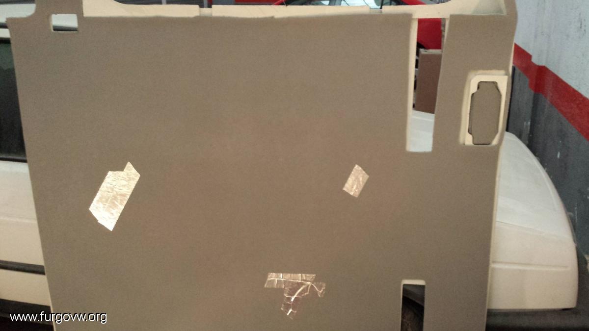

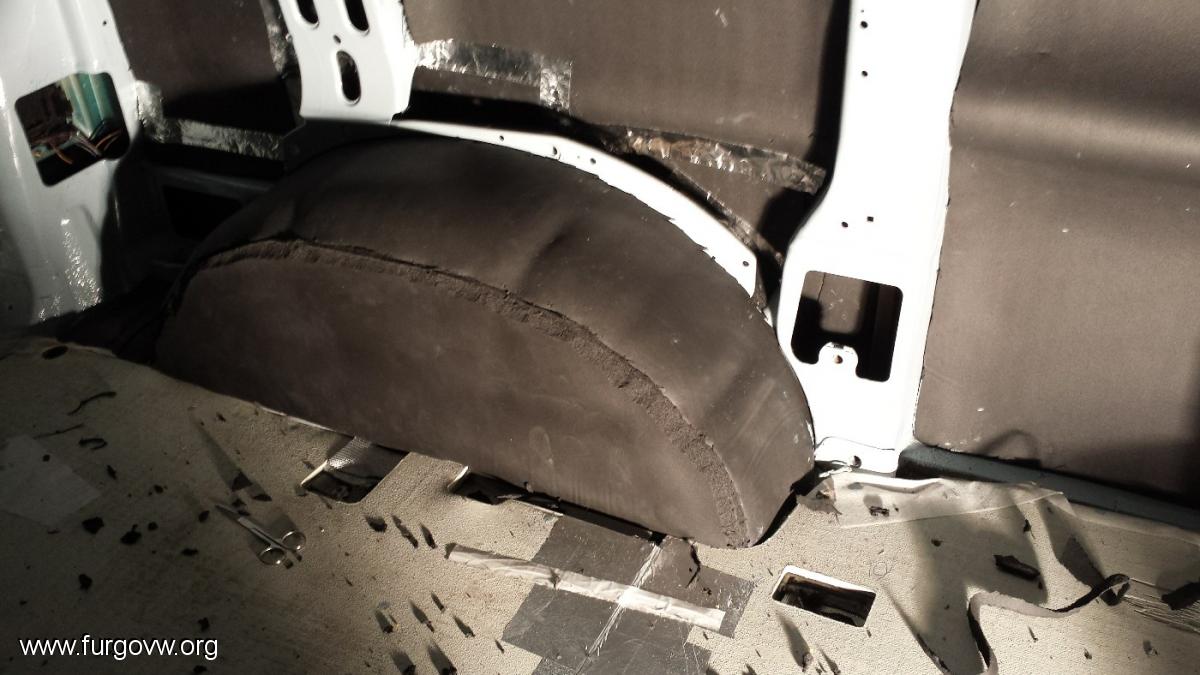

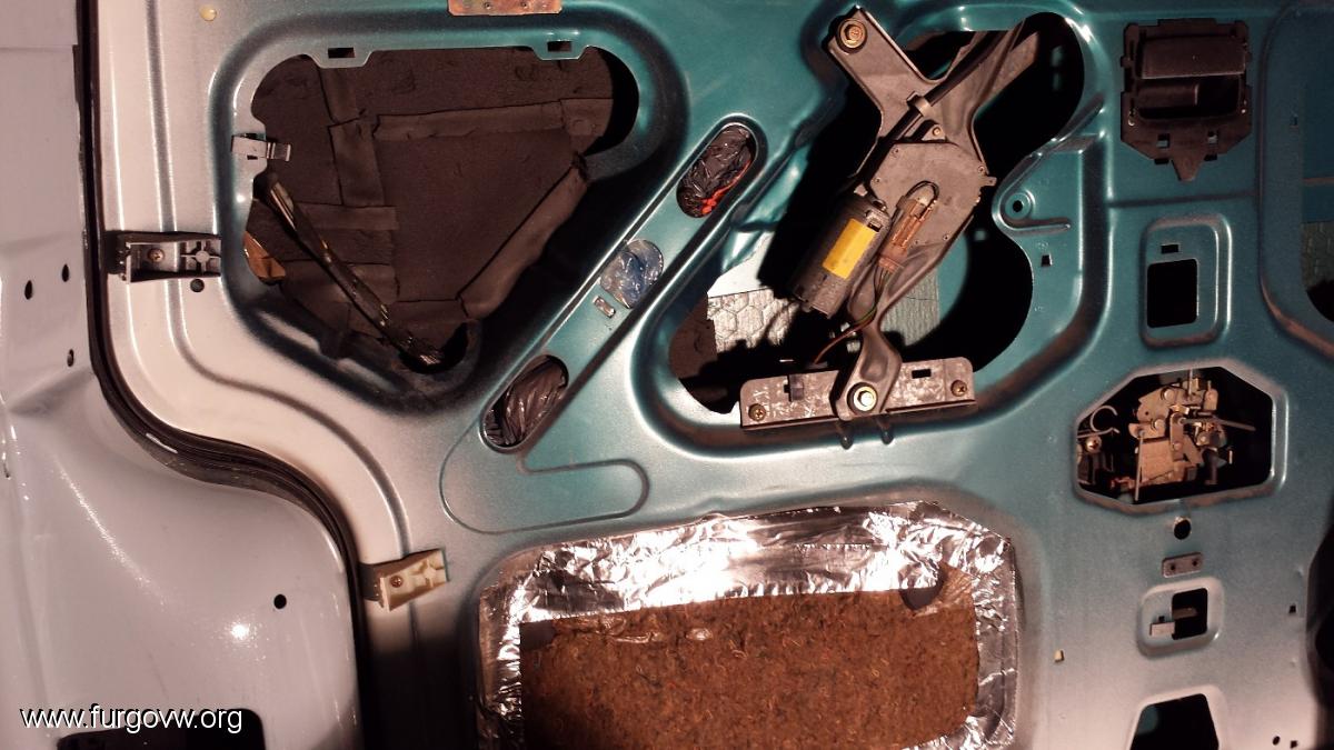

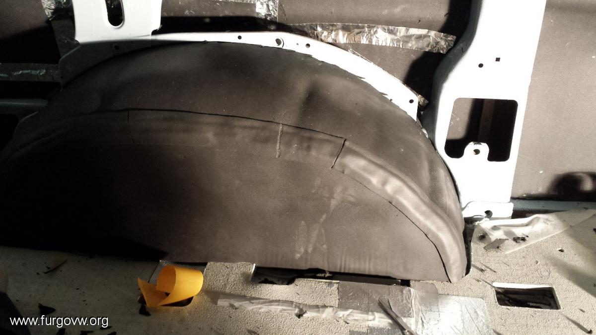

Bueno pues este fin de semana adelante un poco mas con el aislamiento.el portón trasero esta sin acabar ya que encontré un poco de oxido por donde las luces de matrícula así que hasta que no quité el oxido no seguiré .También le puse aparte del armaflex de 20mm el aislante que encontré en los laterales cuando desmonte.
Ya que me sobro aislante, levante el suelo y lo aísle también.tenia algo de aislante que le puse pero era mas acústico que térmico. El que tenia
y despues
Mañana mas.
crys

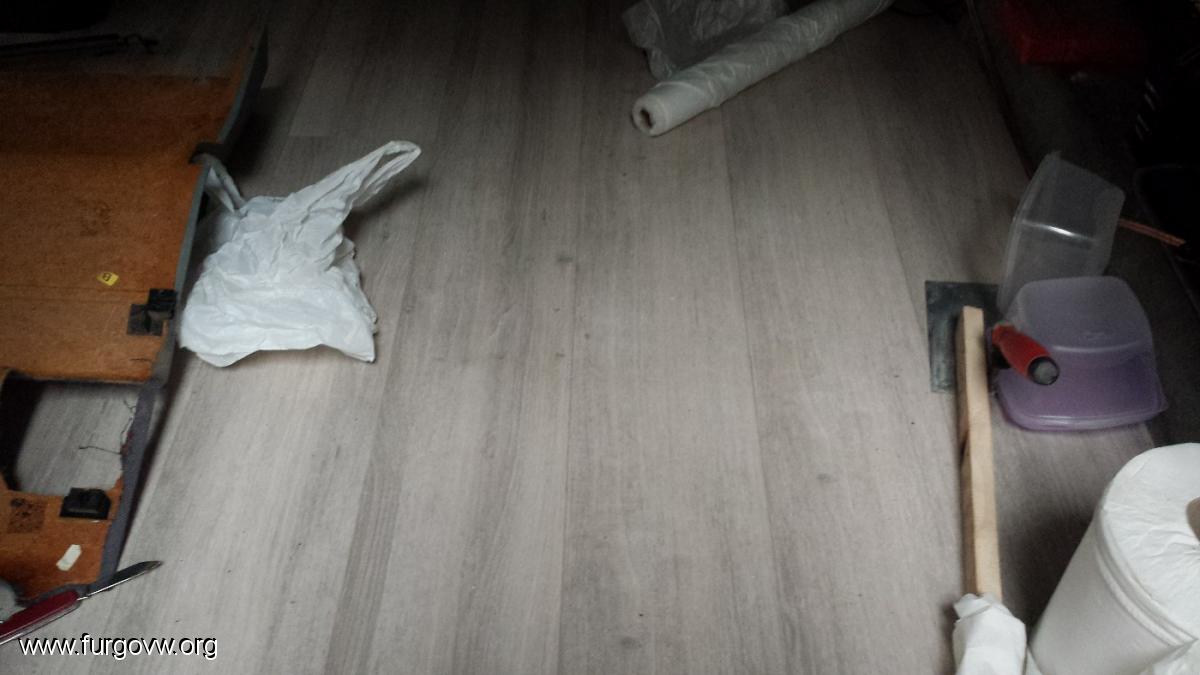

Por fin acabe de aislar .panico .panico .panico .panico .me costo bastante mas de lo que pensaba, y aunque tenga una pinta bastante chapucera a quedado muy bien aislada.hoy compre dos chapas de latón y junte los tableros de madera que vienen con la  furgo para hacer una sola pieza.al.final el suelo va a ser de pergo ya que la moqueta se ensucia rápido y se llena de arena cuando voy a la playa. así que mañana a comprar el suelo.tengo una duda:

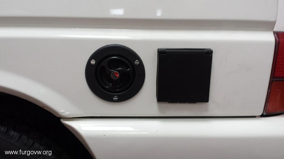

Tengo las tomas de luz y agua compradas y me gustaría montarlas ahora que  tengo el interior quitado. Si pongo las tomas y me para la guardia civil me pueden multar? Aunque las tomas no están conectadas a nada?
crys
Avances de hoy, toma de agua y luz instaladas.ya empieza a parecer una california jejeje
y el suelo...
