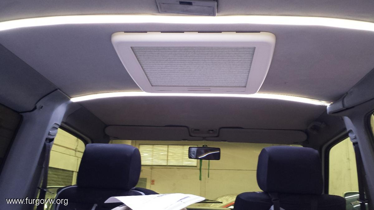

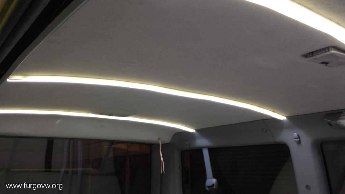

Aquí se ven las tiras de led que use para la iluminacion del habitáculo.las tiras de led van metidas en unas regletas de plastico que se usan para pasar cables electricos el superficie.la verdad es que dan muchisima luz

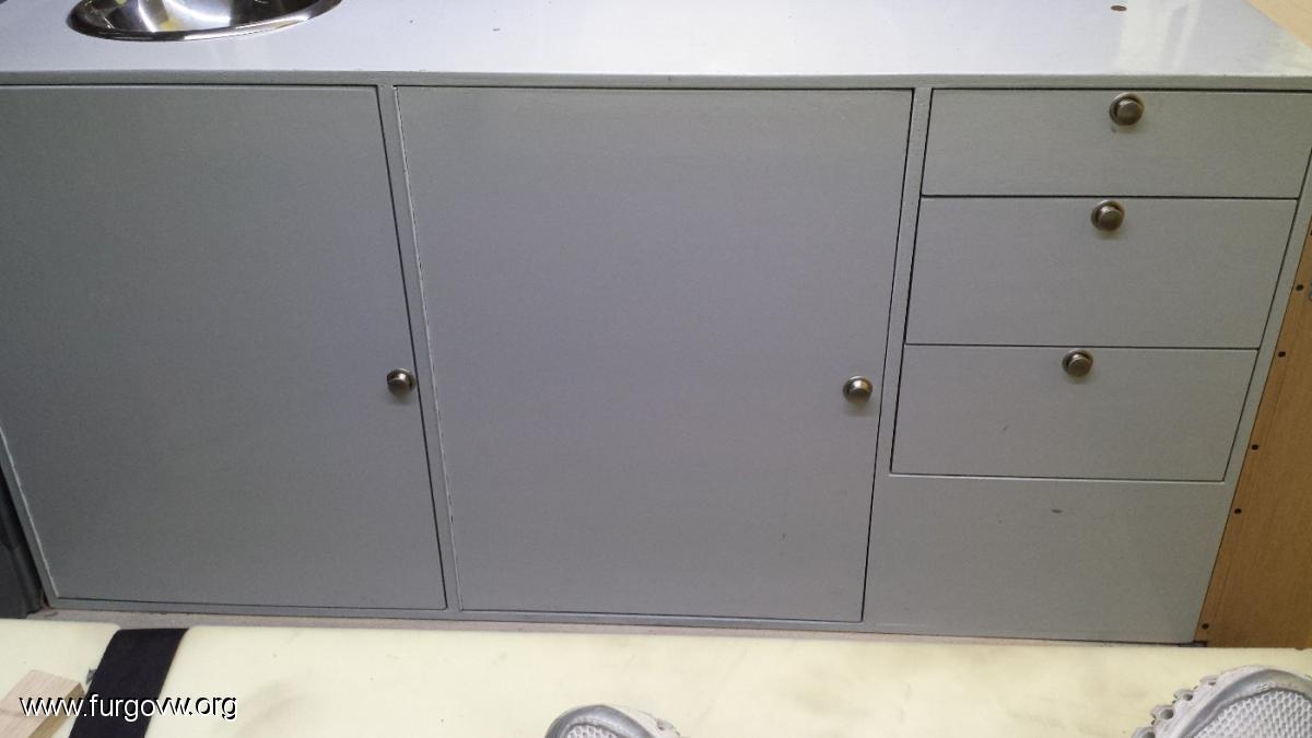

El mueble acabado

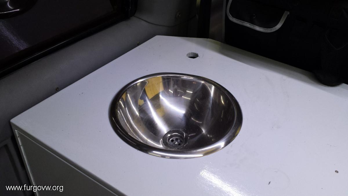

Fregadero colocado.a falta de colocar el grifo.

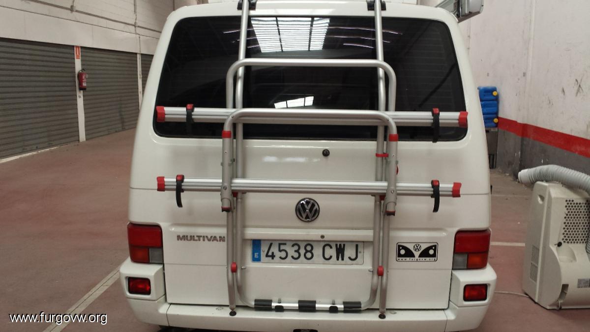

El parachoques  trasero que tenia roto el lado derecho,esta semana conseguí  comprarlo y pintarlo.y como no la pegatina del foro.
