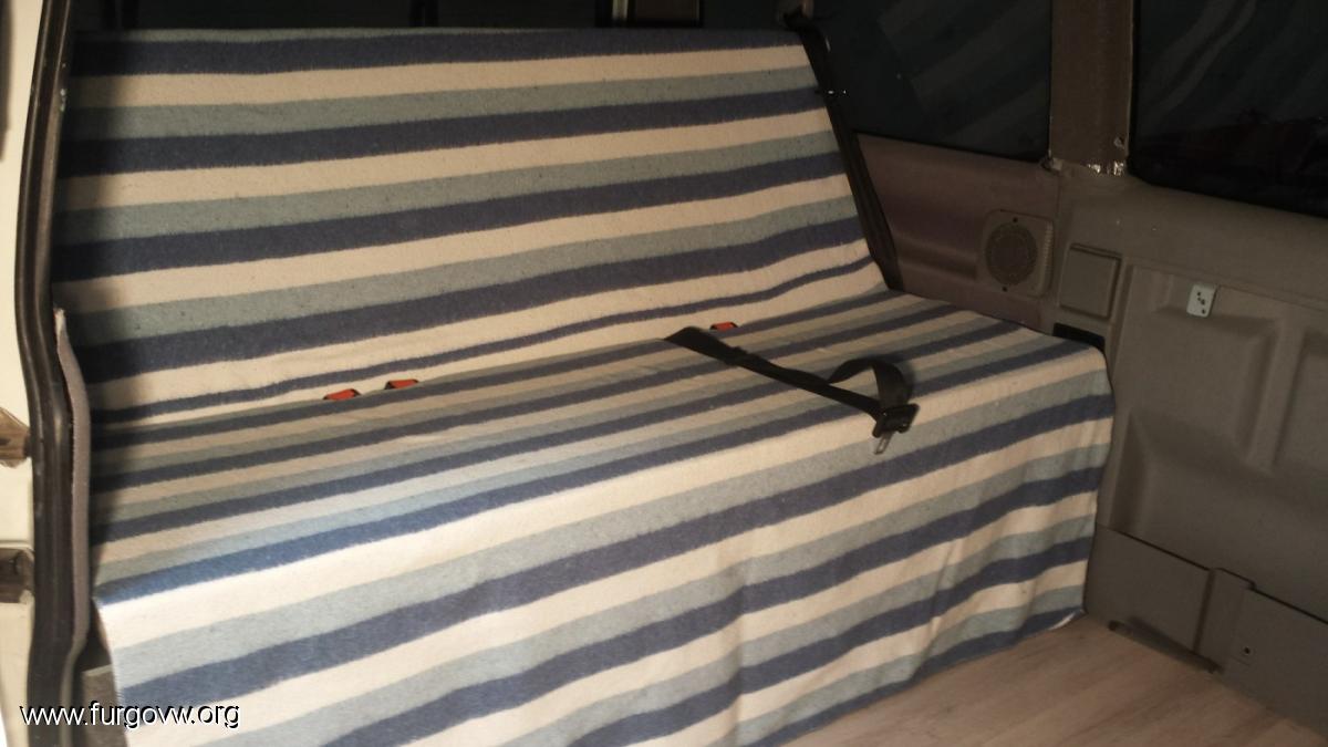

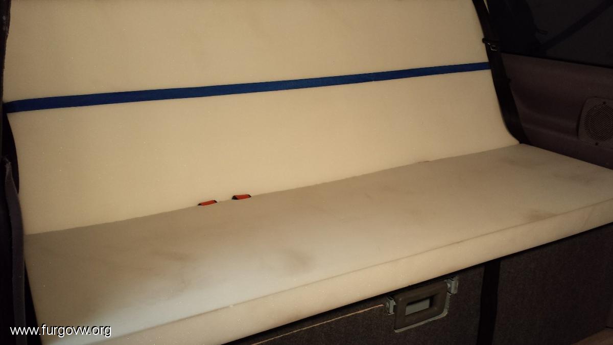

Marzo 22, 2015, 17:51:29 pm #50 Ultima modificación: Marzo 22, 2015, 17:56:35 pm por crys

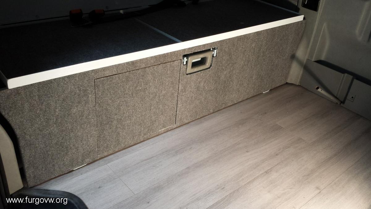

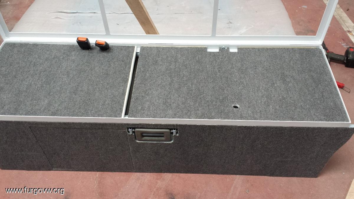

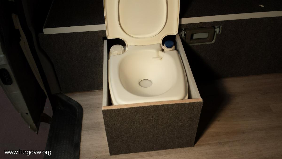

Mas fotos del asiento cama.ya lo tengo instalado en la furgo, a falta de algunos remates..
Aquí tuve dos fallos, la moqueta con la que forre el asiento era la que tenia antes en el suelo, y ya que la tenia comprada me daba pena tirarla. después de limpiarla a conciencia la metí en la secadora, Y A ENCOGIDO. Después de cortar con cuidado las piezas encogieron como 1 cm  :'(. Y el 2 fallo, que después se de coger la tapa del cajón con tornillos y remaches a la estructura del asiento me dí cuenta de que no avía sacado los cinturones.bueno mas fotos

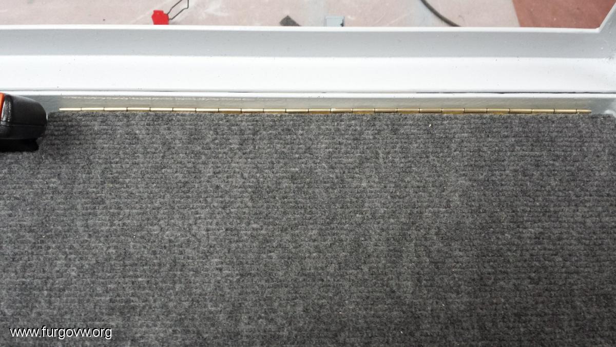

la bisagra de piano
el tablero del respaldo va cogido con tornillos métrica 6.
Ahora estoy esperando cobrar para hacer la fundas para la espuma, poner dos guías para el cajón del potty, un botón con bloqueó para que el poty no se salga cuando frenas etc . mientras,empezare con el mueble ya que tengo comprada la madera.

Buen trabajo, te ha quedado como de fabrica.

buen trabajo, parace bastante resistente y sobretodo la idea de meter el poti debajo del asiento es muy buena,a parte el pedazo hueco que te queda para meter cosas .palmas .palmas .palmas .
en la ultima foto no se aprecia bien como has solucionado el tema del bloqueo del respaldo,podrías poner una foto mas detallada.
Me gustaría saber también como has elevado la estructura del asiento,pienso que le soldarías unos trozos de tubo en las cuatro patas?

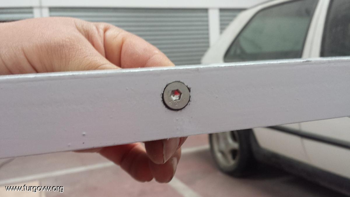

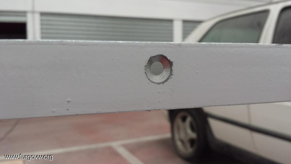

Pues es bastante resistente, aunque solo tendrá que aguantar el poty, y el cajón lleno de ropa y poco peso.el tema del bloqueo del respaldo tengo idea de como hacerlo pero lo tengo pendiente . La semana que viene pondré fotos.Para elevar la estructura del asiento utilicé dos rectángulos de 6cm×12cm×45cm de largo.es un perfil que se usa para hacer estructura no de los finos para hacer vallas y puertas.tienen 5 mm de espesor.

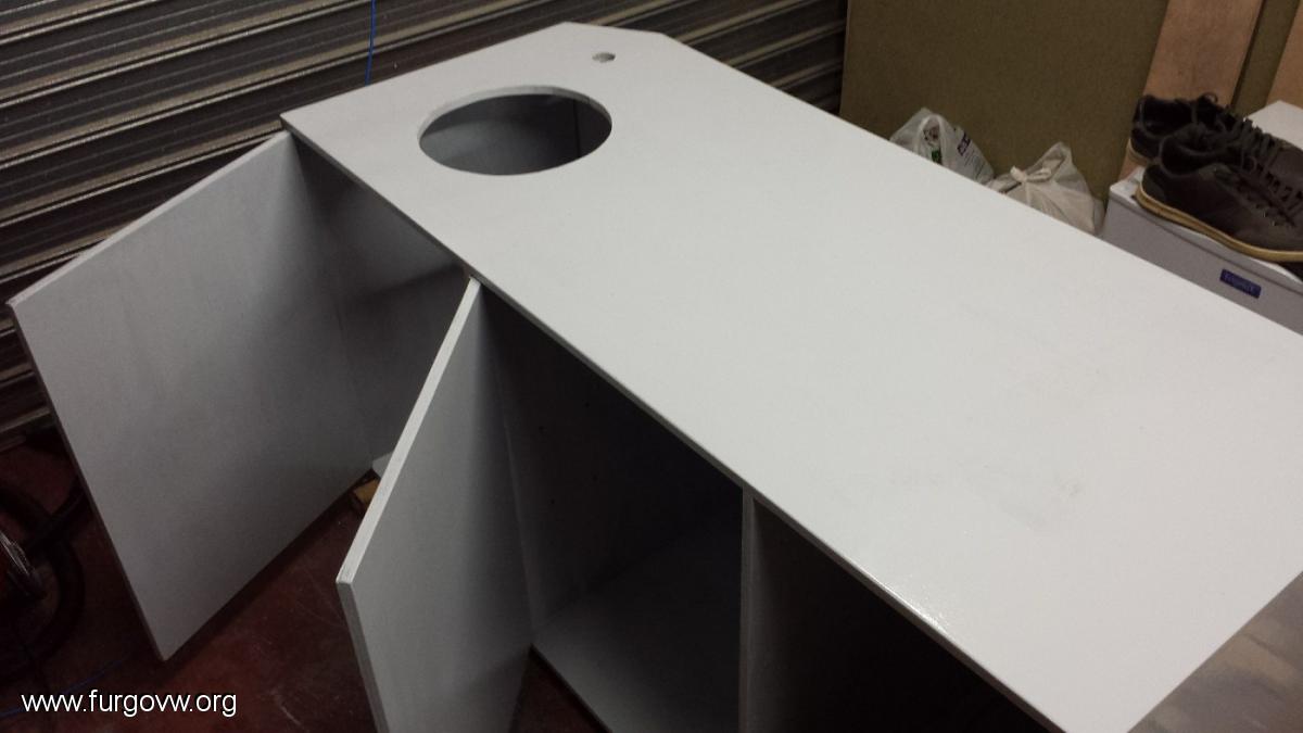

Bueno ya estoy de nuevo por aquí.no he avanzado mas en el proyecto dado que me salio una tendinitis  en el hombro izquierdo bastante mala...pero ya estoy casi al 100%.voy a empezar esta semana con el mueble a ver que sale...
crys

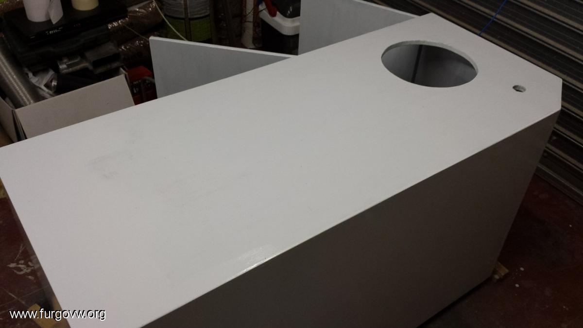

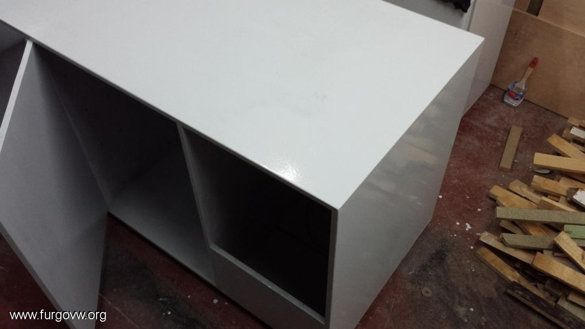

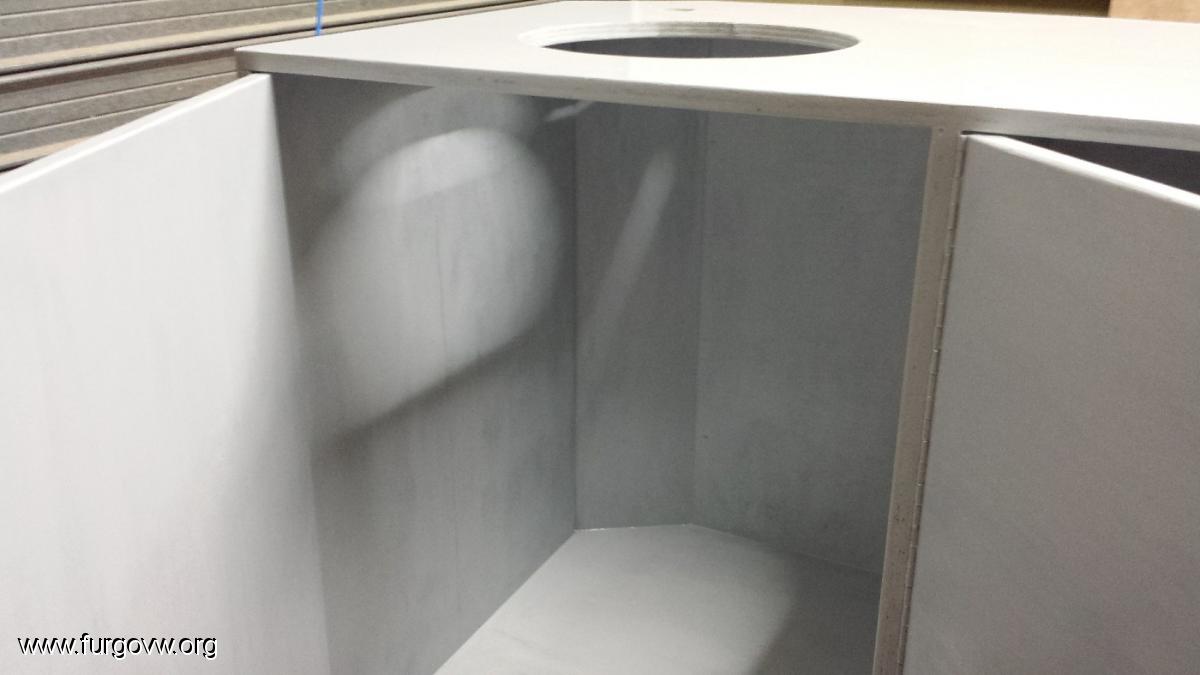

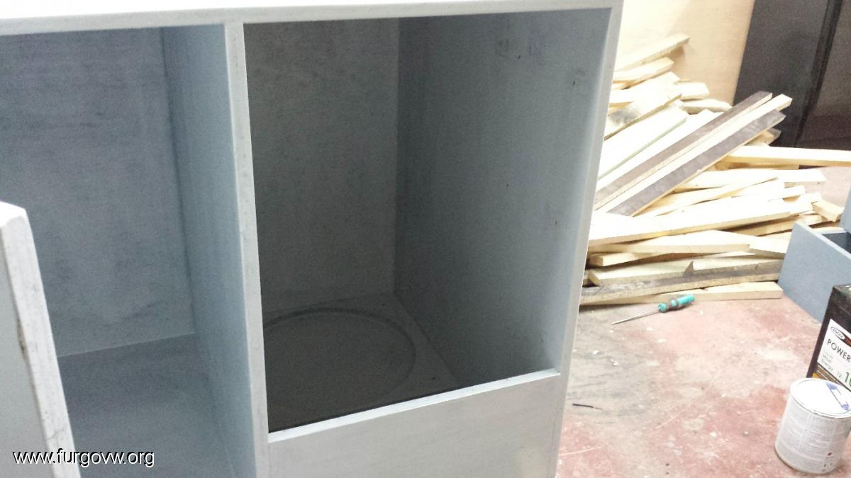

Bueno ya tengo el mueble.Si puedo dar algun consejo para la fabricacion del mueble,comprar la madera con el acabado que os guste y no madera para pintar.entre pintura,disolvente,lijas,horas de mano de obra,sale caro y el acabado no es muy fino . aquí  unas fotos..
En el mueble pondre de izquierda a derecha,en el primer compartimento: calefacion truma de gas,fregadero con grifo y dposito de agua,y un mini armario.segundo compartimento:nevera frigelux 72 litros y unos cajones para guardar cosas.y en el tercer compartimento:bombona  grande de butano,bateria auxiliar y tres cajones para guardar cosas de menajes.
