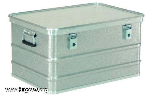

Considerando que puede ser un buen aporte al post, y dado que tengo en mente fabricarme una baca africana para mi syncro, había pensado en colocar arcones de aluminio como el de la foto. en el techo, ya sea para llevar cosas de camping, eslingas, etc....
Rebuscando un poco en google no he visto ningún sitio que ofrezca un buen producto relación, calidad, precio.....
Alguien tiene experiencia con estos arcones o puede facilitar donde conseguirlos a precios razonables?
Alguna alternativa buena a estos?

Marca Zagres son caros pero Buenos.Se oxidan un poco los cirres.Que bo Seán muy altas. Yo creo que me voy a pasar a las suïzas militares,Zagres también la distribuiye. Cuenta que no es muy cómodo bajar las cosas de ahí.Se tiene que pensar bién o que se mete.
Muchas gracias Marcus, voy a pegar un ojo a ver que tal andan de precios, tendré en cuenta que no sean muy altas, lo que mas miedo me da es que esten ahí ubicadas, fuera de la furgo y un poco a mano del mal ajeno.
Tema de bajar y subir las cosas a las bacas lo tengo muy bien, ya que mi T3 lleva un techo panorámico practicable y desde ahí hay un buen acceso, no hay por que hacer demasiados sobresfuerzos, de no llevar el techo creo que no me lo hubiese planteado el colocar una baca africana, a no ser que hubiese subido escalando por una cuerda...... es realmente alta  ;D En las cajas tenía pensado meter herramienta, eslingas, los tacos para nivelar la furgo, y algun accesorio de camping, no llevo ningún mueble dentro  :-[

Van cerradas con llave que sin ser una marabilla hacen la función. Yo las he llevado más de un año por sudamérica y sin problema.
Eso, si te gustan y te hacen prepara la cartera. Puedes mirar en tiendas de accesorios 4x4.
arkaizt
Uro Camper las tiene en su web. Pero si te soy sincero, los precios que vi en su web en su dia me dejaron atonito... no se lo que llevan, pero por ese precio deberian tener una cerradura inviolable!!
La que me hacia el apaño salia por casi 400 euros, y luego ellos han preparado unas zarges con kit de ducha y kit de cocina que las venden alrededor de 700 euros... asi que... o yo soy muy pobre o la gente tiene mucho dinero...
