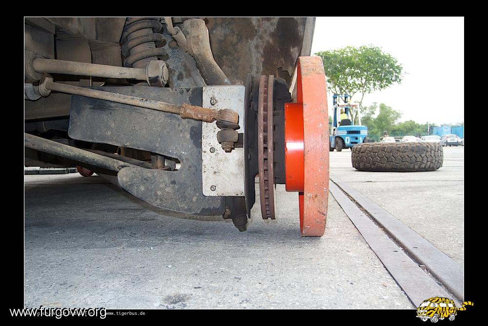

De todas formas, recuerdo una foto de una T4 syncro azul claro, creo que australiana y de la Tigerbus que le metían unas ruedecillas de casi mentira para meterlas en el contenedor.

Sip, yo también lo tengo visto alguna vez. En el Tigerbus ponían como unas ruedas de plástico... La historia a la hora de poder poner un elevado es no pillarse uno tan tan elevado que no quepa. Hay techos como el que yo tenía que eran muuuuy altos, u otros que no lo son tanto pero permiten estar de pie.

otra opción: quitar gomas y dejar llantas desnudas para entrar en container de 2,3m; es lo que hizo la furgo alemana que estuvo de overland por australia:
marcus
Esta es la que yo decía.Antes de quitar las gomas intentar hacer unos discos y desmontar ruedas.
Entran muy justas,sobretodo la azul que a vista parece que no.

Para las sugerencias, tanto de envio en contenedor como las de ahorro de peso, de desmontar gomas, hay que contar con llevar las herramientas para hacerlo y saber hacerlo! Al loro que hay que practicar, marcar que goma va con cada llanta para volver a montar cada goma con su llanta anteriormente (antes de salir, vamos) equilibrada.
Me gustan esas ruedecillas para el contenedor ;D

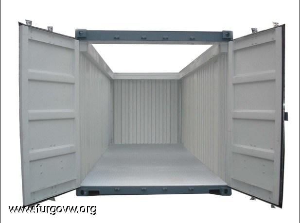

Es preferible que te hagan unos discos como la de tygerbus....tambien existen contenedores abiertos, pero tienen el problema de que la puerta sigue teniendo la misma altura.....asiq tienes que cargar el vehiculo por arriba  .loco2 .loco2

Unos separadores de rueda tuneados podrian valer...
Detalle de las ruedecitas del tigerbus:

Una duda que tengo. ¿las furgos dentro de los contenedores van amarradas? Imagino que si, porque si no, la azul en un bote da al techo, y la de los discos rojos, la veo patinando por dentro, y sale con mas bollos que la furgo de un panadero...
Otra opción intermedia es desmontar los muelles. No hace falta mucha herramienta, y también se bajan bastantes cms...

Van amarradas con cinchas de carga
Buena idea lo de los muelles, se necesita util para comprimir muelles no?
