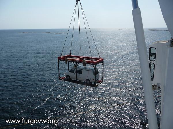

Para ilustrar el hilo, una foto evocadora...
estresao
Febrero 12, 2015, 20:24:54 pm #91 Ultima modificación: Febrero 13, 2015, 16:54:45 pm por estresao
Cita de: AFRAGO en Febrero 12, 2015, 19:34:57 pm
Joder Afrago, ¿No te hiciste un poco de caquita al ver tu furgo "surcando el espacio sideral"?  .meparto
Pero, eso no es container, ¿es otra alternativa?¿Hacia donde la chutas?
marcus
Es un Ro-Ro. Algunos camiones o aparatos grandes los transportan así.
